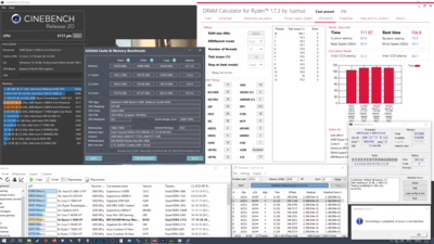

Регистрация: 19.06.2017
Откуда: Чусовой
тот самый случай когда очучение "можно лучше" не отпускает
2020.06.22-16.20_01.png [ 371.7 КБ | Просмотров: 435 ]
напруга 1,37(судя по показателям в биос мать накидывает еще + 0,01. на ощупь в тм5 еле теплые.), 1t , GDM - off.
eRzZz писал(а):
У товарища по работе такая память завелась на 3600 17-19-19 из коробки на R5 3600 ASrock B450 Gaming K4 дальше не пошла
пусть обратит внимание на тайминги tRDRD\WRWR SCL и tRDWR-tWRRD. занижение первых приводит к ошибкам, а вторые могут не дать вообще стартануть.
1.png [ 70.76 КБ | Просмотров: 435 ]

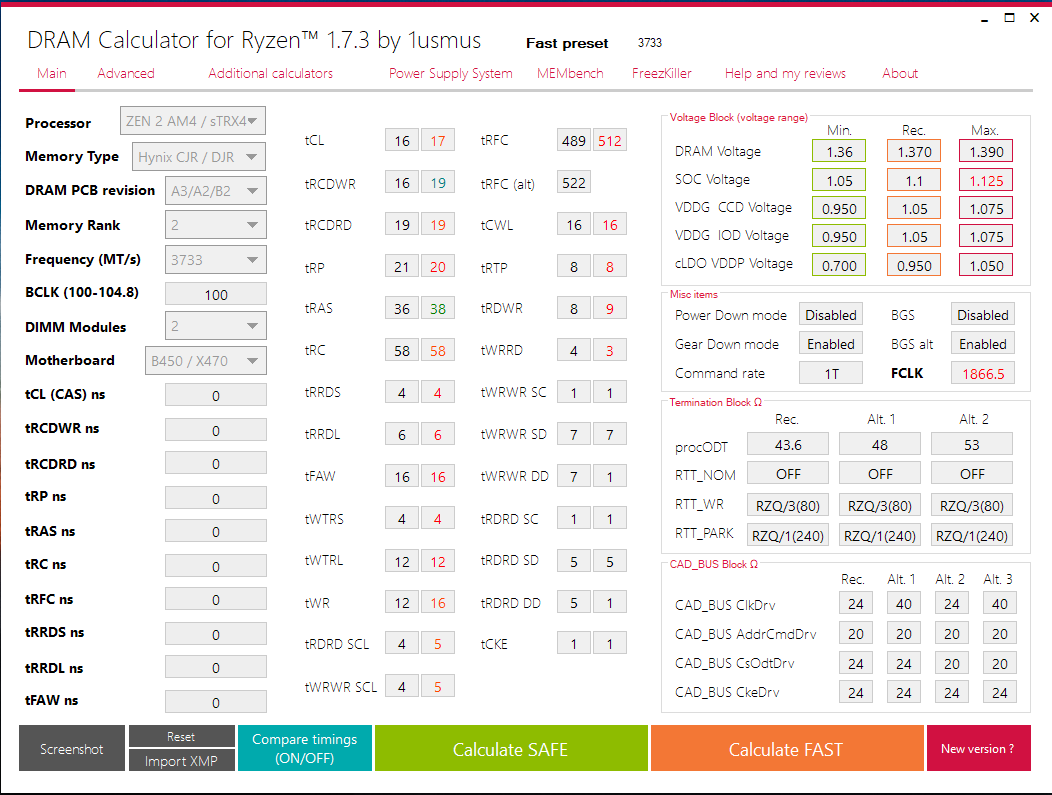

Регистрация: 22.06.2020
Remarc писал(а):
а что с латентность высокая,частота нормальная хмп что ли включен? power down еще выключи
все выставлял по dram калькулятору
Добавлено спустя 3 минуты 35 секунд:
вот еще тайминги
латентность высокая из за двуранка наверное

JanZan писал(а):
вот еще тайминги
rrds 4 + faw 16. rtp 8 + twr 16. вбивать строго парами. faw= rrds x4. rtp 1/2 twr. со включенным GDM twr и rtp чётные
