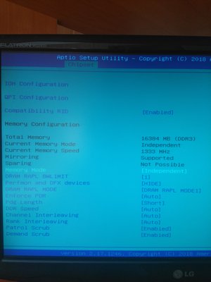

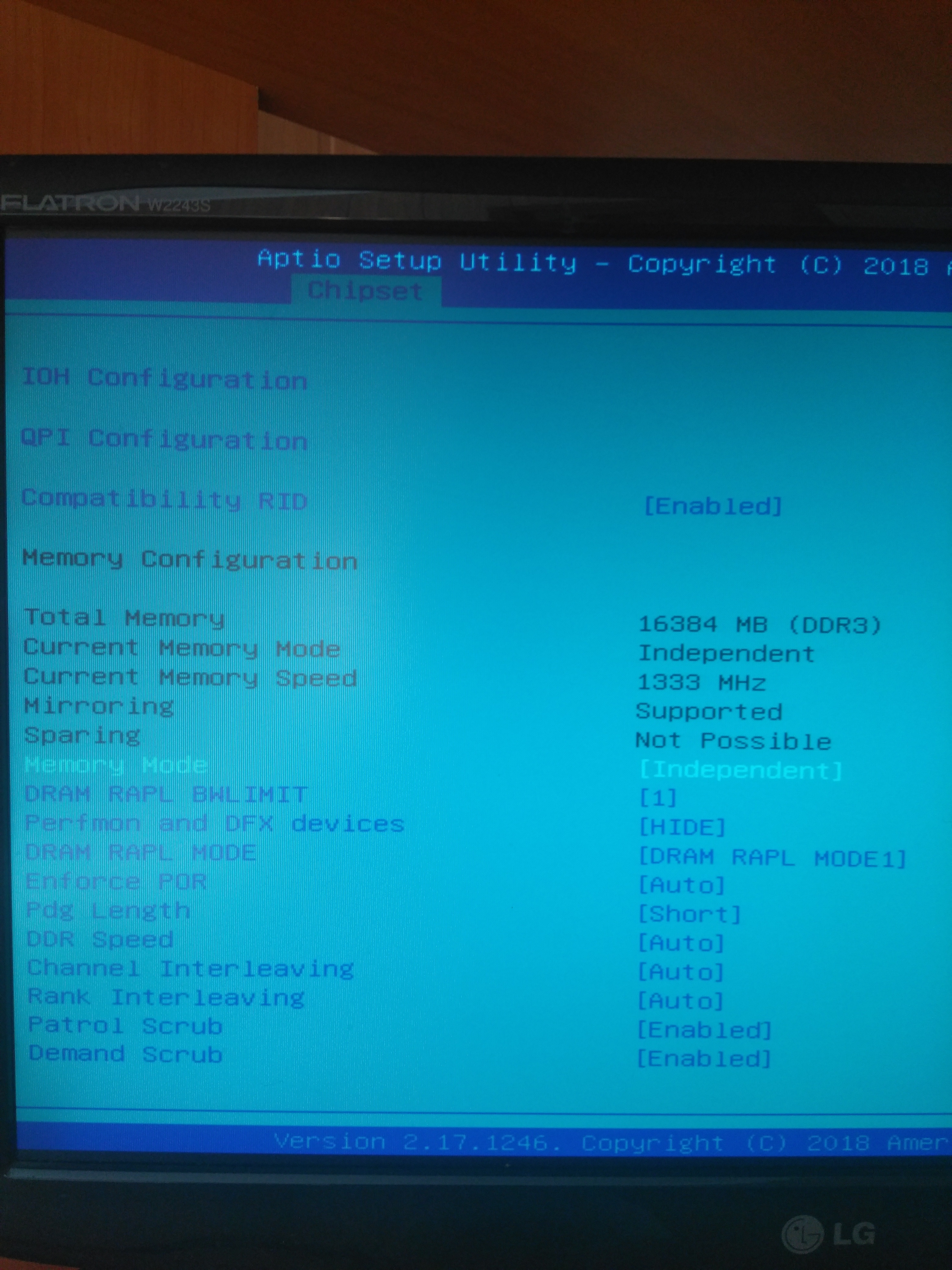

Мужики привет такая проблема китаец другую оперативку прислал оперативная память 8gb 2x4 pkl3L -10600R-09-10-E1-D2 будет ли она работать с 8gb 2x4 pkl3-10600R-09-10-E1-D2 или жаловаться на продавца!?
Регистрация: 19.08.2018
Imulan я, конечно, сам в этом плохо понимаю. Но какую прислал, а с какой она должна работать?
Регистрация: 04.12.2018
я все описал в комменте у меня просто черный экран если я ставлю новую оперативку
То есть у вас стоит PKL3, а вам прислали PKL3L? Не разбираюсь в этих обозначениях, но могу предположить, что PKL3L работает от 1.35В, а другая от 1.5. Там на планках всё так и написано? Может, есть другие названия на них? И не лишним будет модель материнской платы написать
Все верно стоял pkl3 в паре с pkl3l не запускается мать хуанан х79чипсет
Добавлено спустя 2 минуты 2 секунды:
Pkl3l что то да с энергосбережением связано может вольтаж повысить?
Добавлено спустя 1 час 34 минуты 11 секунд:
или здесь что пашаманить с настройками
Комментарий к файлу: может здесь что нибудь изменить?
IMG_20190127_140920.jpg [ 3.05 МБ | Просмотров: 2195 ]
Imulan лучше подождите пока кто-нибудь другой ответит. А пробовали только новую память запускать без старой? Может, потыкать в разные слоты?
Регистрация: 15.03.2017
Откуда: Канада
Фото: 24
По спецификации эта материнка работает только с памятью DDR3 1333/ REG ECC, то есть регистровая память с коррекцией ошибок, типичная для пресобранных серверов и продвинутых рабочих станций.
Обычная массово-потребительская память для ширпотребных компьютеров к названной материнке может не подойти, во-всяком случае планки памяти смешанных типов точно не будут работать вместе.
В любом случае лучше планки ставить комплектом, а не смесью из разных. - Хотя в большинстве случаев близкие по характеристикам модули памяти даже от разных производителей нормально работают вместе,... Тем не менее нередки случаи когда проданные по одиночке одинаковые модули отказывались работать когда установлены парой вместе. Поэтому и смысл испытаний на заводе парами и продажи проверенных модулей парами.
Если в спецификации материнки не числится низковольтовая DDR3L, - то её не следует вставлять.
i7-3770K, Noctua NH-U9S, G1.Sniper M3/Z77, G.Skill_4x8GB_F3-2400, Sapphire_RX460, Corsair_RM750-Gold, SilverStone-LC16MBM_HTPC, A/V Sony_STR-DH790 7.2
Что странно по одной они работают что старая что новая, которая первоначально стояла вообще на частоте 1888 спокойно работает а вот с L которая только на частоте 1333 если память не изменяет, короче спор открыл пока молчит продавец.
Вопрос с установкой двух оперативных планок можно считать закрытым, Решил проблему тем что частоты поставил на Avto комп запустился спасибо всем кто принимал участие :-)
