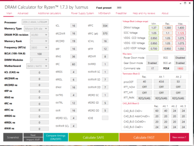

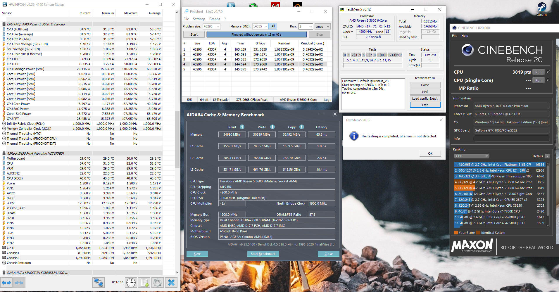

Взял 3800 на 3000ых U4
Теперь мне нравится латенси, но не нравится вольтаж, ну и быть может еще покрутить что-нибудь?
38001.PNG [ 565.99 КБ | Просмотров: 847 ]
38002.PNG [ 78.94 КБ | Просмотров: 847 ]
LG 27GL850, R7 5700X3D, 32 gb Kingston Fury Renegade, MSI B550 Tomahawk, Zotac AMP Extreme Infinity 5070 Ti, NGDP GOLD 850w
Регистрация: 03.10.2019
Мне плакать хочется от теста 14 мин. Я 20 циклов без ошибок проходил, и один хр было нестабильно потом.
R9 5900X / Asrock X470 Taichi agesa 1.2.0.F / 32Gb F4-3200C14D-16GFX 3733 14-14-14-28 1,5V / RTX 4070 Super / 2560x1440 240Hz
Регистрация: 27.06.2019
Hro писал(а):
теста 14 мин

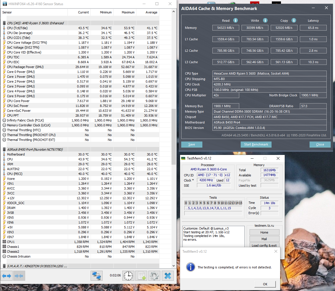

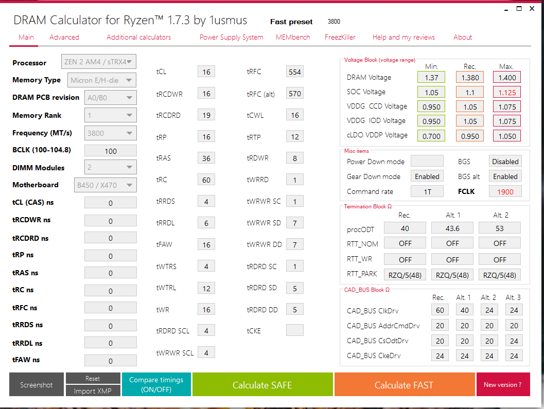

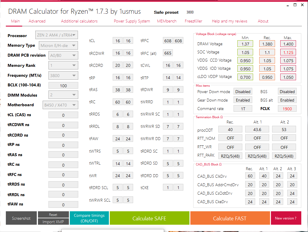

Да долго ждать. Если ошибки сыпятся, то сыпятся сразу. Позже мб прогоню больше, ноя не знаю как врубить что бы один за другим шел, что бы запустить и отойти от ПК.
А пока что вот так:
Asrock B450 pro 4
R5 3600
BL8G30C15U4W 2x8 (не KIT, а OEM плашки)
Сначала то что выставлено в BIOS, затем в (скобках) что показывает HW info под нагрузкой:
CPU Voltage 1.2v (1.150v), 4200 Ghz, FIX
SOC 1.1v (1.087v) UPD: 1.07V (1.063v)
Memory 3800 GHZ, FCLK 1900, 1.350v (1.368)
VDDG CCD Voltage 0.950
VDDG IOD Voltage 0.950
VDDP Voltage 0.950
Тесты и калькулятор
hw linx aida tm cr20.PNG [ 1.17 МБ | Просмотров: 783 ]
Nagruzka hwinfo.PNG [ 160.88 КБ | Просмотров: 783 ]
Dram 3800 fast.PNG [ 92.08 КБ | Просмотров: 783 ]
Последний раз редактировалось Fley 23.06.2020 1:23, всего редактировалось 1 раз.

Fley вообще я тебе скажу, что резалт очень даже достойный как мне кажется.

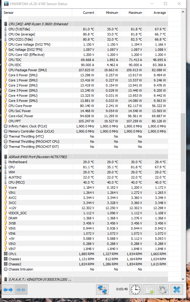

dftm1 писал(а):
если гоняю линкс с малым объемом и в фоне ничего - ок
запускаю браузер и несколько вкладок - разные значения(residual)
ставлю в настройках линкс высокий приоритет, запускаю тест и браузер(он начинает дико тупить) - ок
это ведь нормальное поведение ? т.е. все норм?
при этом значения разные именно во время активности браузера т.е. если ничего не трогать в нем - ок.
может кто-то и у себя такое проверит..
https://sysprofile.ru/p/1/dftm1
dftm1 да, все правильно, так и должно быть.
Когда в фоне чет творится - значения разные.
Поэтому линкс без фона надо делать

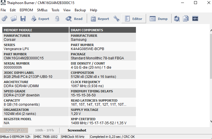

Добрый день.
Какие примерно результаты можно получить от следующей связки ?
AMD Ryzen 5 1600X
ASUS PRIME X370-PRO
Corsair CMK16GX4M2B3000C15
Остановиться на стандартном профиле или можно выжать больше ?
Заранее благодарен за советы, скриншот прилагается.
скрин память.png [ 39.52 КБ | Просмотров: 649 ]
Регистрация: 30.04.2013
ArtOfTerran писал(а):
Добрый день.
AMD Ryzen 5 1600X
ASUS PRIME X370-PRO
мои патриоты e-die могут 3466-3600,но у них и база выше 3400,а у тебя 3000 + материнка фиговая,она скорее всего не даст выйти за 3066-3200
AM5 R7 7700=6050Mhz air WR
Регистрация: 13.08.2012
Значит, если я правильно понял, с текущей платой и процессором на результаты лучше стандартных расcчитывать не приходится ?
Может быть можно хотя бы оптимизировать заводской профиль или смысла мало ?
при хмп выставляются только основные тайминги и напряжение,все остальное будет в авто,можно вручную сначала попробовать сделать номинал
Понял, спасибо.
И еще вопрос, с текущей связкой процессора и материнской платы при замене памяти на Ballistix U4 3000/3200, результат изменится ? Стоит ли попробовать при минимальной доплате или смысла мало ?
Kolob да, я их завел на сток вольтаже уже и таймингах от 3600, я же писал)
Понял, спасибо.
не изменится,материнку надо сменить
