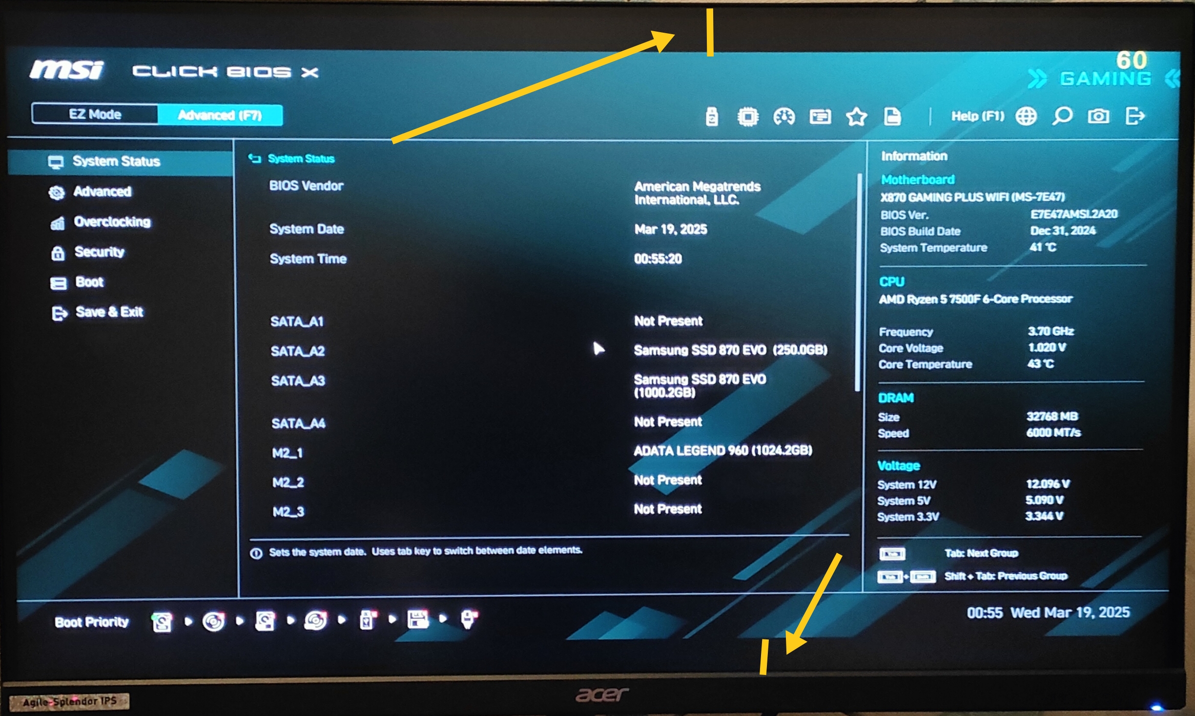

Вводила в Биос со слезами на глазах, т.к сначала не нашла нужный раздел, потом еле нашла и начала вводить по одной цифре (это ужас :D) в нужные поля и перепроверяя по 10 раз, правильно ли ввожу и в то окошечко ли... Пока вводила, натыкала ещё что-то / где-то и теперь у меня Биос не на весь экран монитора, а с чёрными полосами сверху и снизу. Расстроилась, поплакала и после смирилась, т.к ни сброс монитора, ни переустановка Биоса не помогли😓
Теперь просто хочется один раз настроить всё «правильно», сохранить на флэшку и больше туда не возвращаться
В биосе есть функция load default, нужно ее применииь, все настройки обновятся на дефолт.
Дайте фотку окна с биосом и монитором.

Вот, как-то так. Ещё был момент, когда после применения настроек, которые я натыкала, пк автоматически выключился > включился. После пробуждения монитор покрылся разноцветными полосами, я испугалась и нажала кнопку «reset» на передней панели корпуса. И после повторной загрузки, полосы ушли, но Биос теперь отображается как на фото. Не уверена, можно ли повредить монитор настройками Биоса , но ни Restore Defaults в Биосе, ни сброс монитора не помогли убрать эту черноту
Подскажите, пожалуйста, насчёт тех настроек, о которых я писала ранее — hashbank, нитро (не нашла такую настройку), lf (и эту тоже не нашла), UCLK DIV1 Mode и Fclk VDCI Mode Pref, обязательно ли их трогать или можно оставить в авто? Или есть какие-нибудь общие / безопасные настройки для всего Биоса? А то я не уверена в своих настройках, которые понажимала в Биосе, вдруг это слишком для системы😓
П.С: Разгон или максимальная выжимка из озу, процессора и материнской платы не нужна, мне бы просто стабильную, безопасную и насколько возможно прохладную, если так можно выразиться, работу ПК)

Вам однозначно нет смысла это все трогать. Делаете 6000 30-38-38, VDD 1.35 VDDQ 1.25v SoC 1.2v VDDIO 1.2v VDDG 1.025v и этого достаточно. Любой проц и любая хуникс память поедет в таком режиме. Вообще увидеть бы ZenTimings для начала

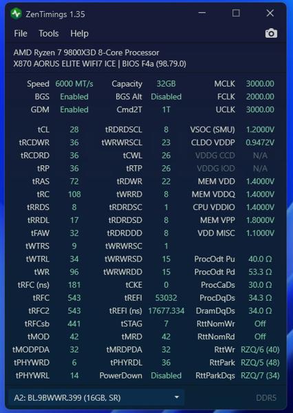

Натыкал тут, память acer predator hermes BL.9BWWR.399 (XMP 6800 32-45-45-108).
Профиль вшит только один, его загрузил, выставил множитель 60 и натыкал тайминги о остальное по какому-то мануалу.
мемтест немного погонял, вроде ошибок нет, ПК не падает, игры стабильно работают.
Что тут можно улучшить? В свете проблем с x3d что-то мне CPU VDDIO не нравится. Может и остальные напряжения надо резать?

Alexraven Профиль хрень полная, тут все переделывать надо.
В теме куча готовых пресетов на 6000, включая мой...
ZenTimings_Screenshot.png [ 36.74 КБ | Просмотров: 755 ]

ManOfSteel
Ткни плиз носом. Может у меня прокся страницы нарезает, но в первом топике никаких пресетов не вижу
Так и знал, что надо будет переделывать )

Alexraven Достаточно в поиске вбить 6000 и глазками поискать, тогда всё найдется. :crazy_pilot:
У тебя все ок, не надо ВСЁ переделывать) Просто поправь тайминги и напряжения как тебе скинули.

Ilja339 Какой ок? У него хлам, а не тайминги. Тут именно надо, что ВСЁ переделывать. Пусть берет за основу мой профиль и мучает его. Чем страдать тем, чего не знаешь.

Да я уже накидал себе ссылок на почту, где предположительно скрины профиля, вечером поправлю да тесты погоняю. Прокся на работе инклуды видимо выпиливает, никаких вложений или картинок в этом форуме не вижу, кроме смайликов вон...
В основном у меня по напряжению вопросы были, как есть уже месяц работает вроде стабильно.
