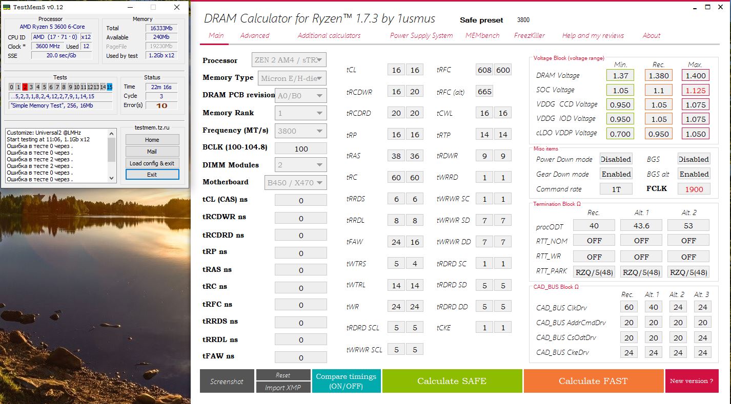

Вроде всё выставил
Прогон 3800Mhz, Safe, errors.JPG [ 219.75 КБ | Просмотров: 612 ]

James_on писал(а):
Вроде всё выставил
tras 38 tfaw 24 twtrs 5 trfc 665 - выстави и прогони tm5
https://sysprofile.ru/p/1/dftm1
Регистрация: 02.12.2009
Откуда: Russia
Фото: 17
dftm1 да, уже выставил, тестю.
Вот в прошлые настройки ошибка вылезла после 9-й минуты и было их всего 3, тест остановил. А так, на этом времени вылезало сразу по 10 штук.
Добавлено спустя 3 минуты 7 секунд:
Нет. Тоже ошибки.

James_on писал(а):
Нет. Тоже ошибки.
пробуй советы fedx и tRDWR поднять в том числе, пробуй память с фабрикой на шаг вниз опустить т.е. 3733

dftm1 писал(а):
пробуй советы fedx
Ошибки тоже.

James_on писал(а):
Ошибки тоже.
опусти память на шаг вниз(тайминги пока оставь от 3800), этот шаг вниз ничего сильно не ухудшит , но зато может дать намного больше ужать тайминги

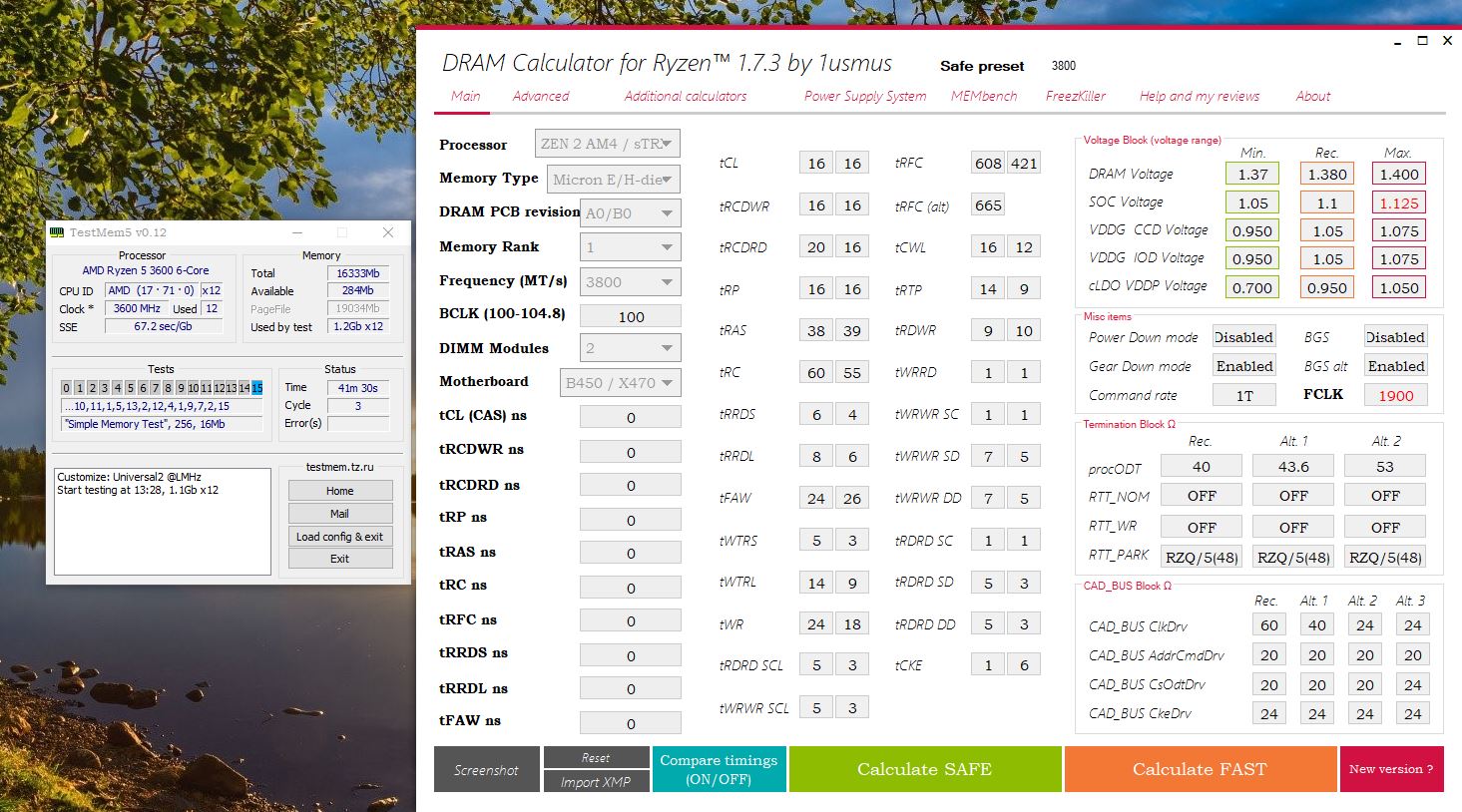

Семь потов сошло, пока тест шёл. И то, не закончился ещё.
3800Mhz, STABLE!!!.JPG [ 248.55 КБ | Просмотров: 544 ]
Можно пробовать скручивать вниз тайминги для стабильности на этой частоте? Или напряжения сначала?
tcwl 12 и оно запускается?интересно однако
Откуда: Russia
Фото: 17
Remarc ничего не запускается. Я на радостях не тот профиль активировал. :mad2:
