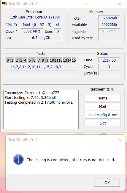

Попробовал только с первичками, ошибок нет. Почти сразу же подумал на tREFI у меня оно было 97469, поставил на 65535 и ошибки ушли

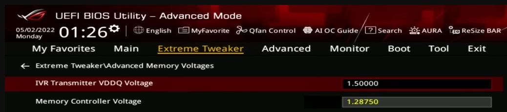

ruseq писал(а):
Что такое cputx?
tx.jpg [ 56.02 КБ | Просмотров: 946 ]

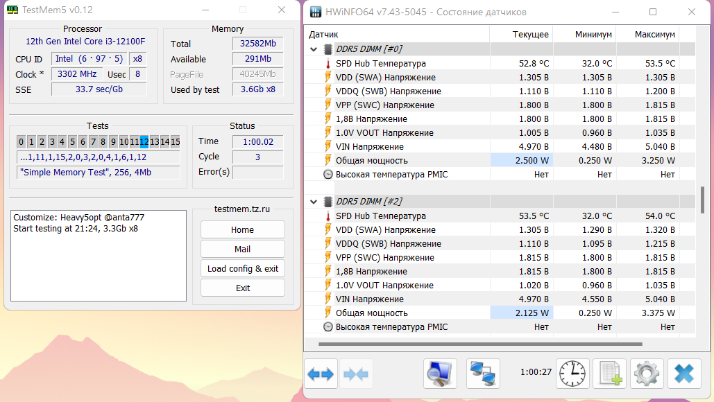

Пока цЫфры получились такие
VDD 1.3
VDDQ 1.1
Час МемТеста - ок
