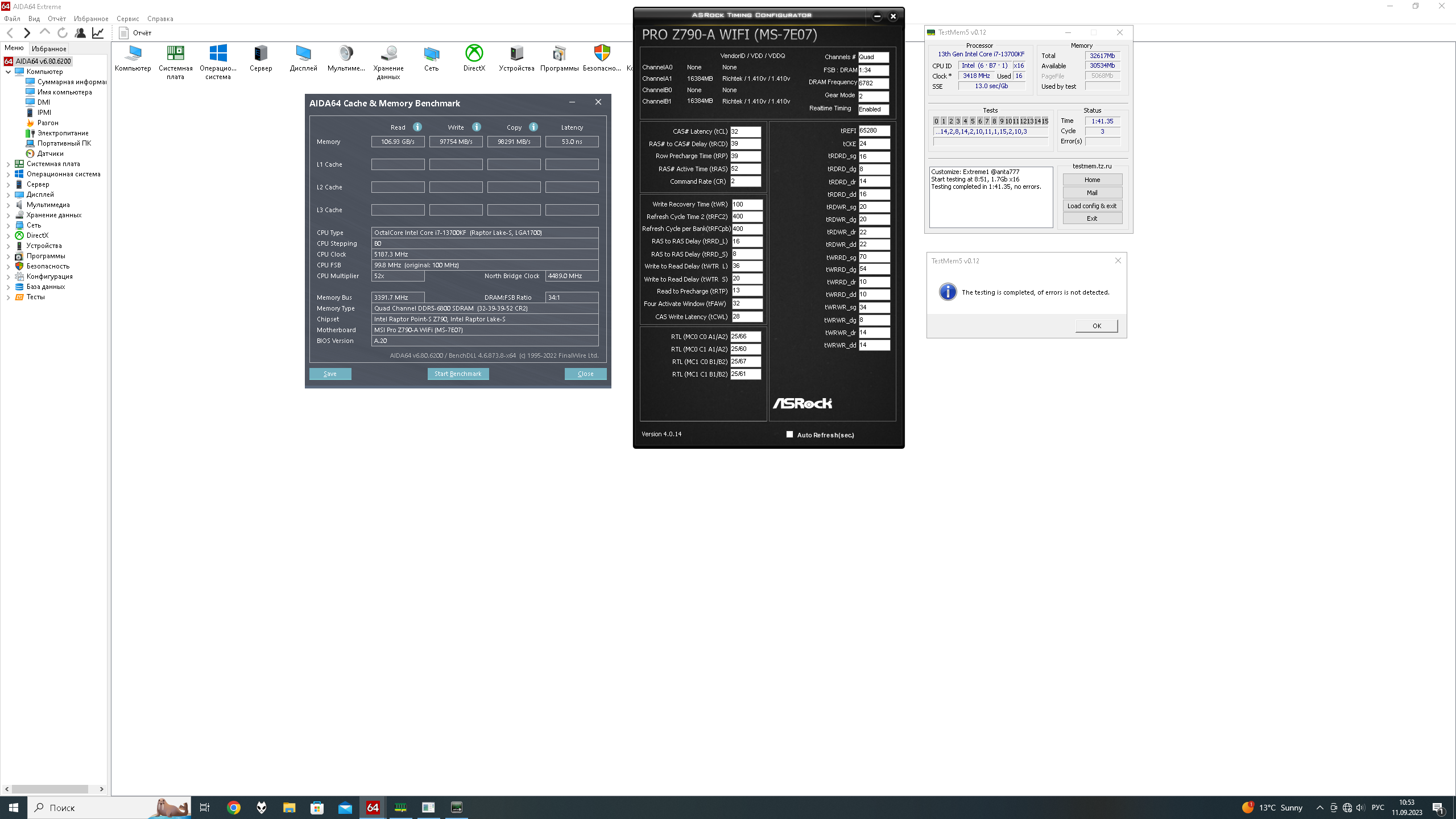

такая настройка годится или желательно еще что-нибудь поправить ?
не хочется возится со всеми таймингами. можно ли ограничится с первичными таймингами, trefi и trfc, а остальные оставить в авто, то есть xmp?

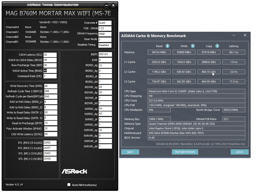

Почему скорости низкие? Задержки такие и должны быть?
XFcX4hWWvx.png [ 345.37 КБ | Просмотров: 843 ]

aida64, если шина не 100, неверно считает

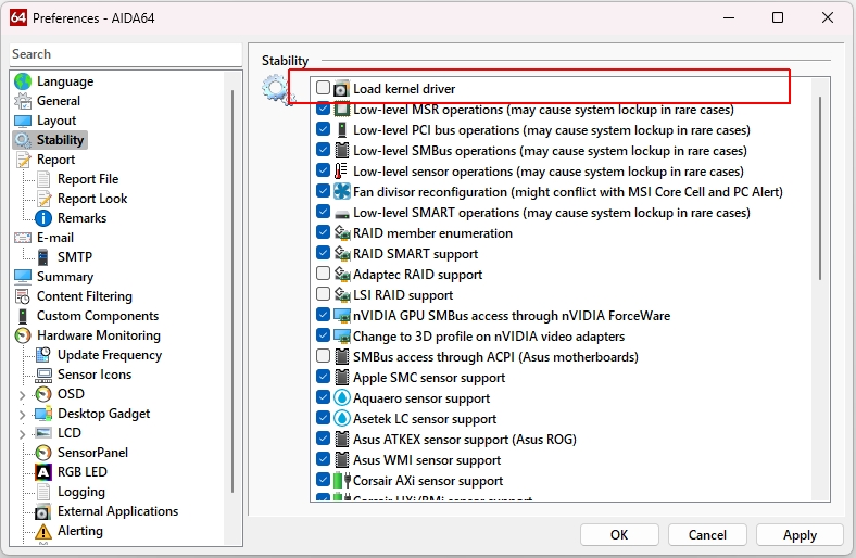

вроде в последней версии поправили глюк с шиной, но если нет то↓&перезапустить аиду
Включено было.
Есть другие программы для измерения скоростей и задержек с поддержкой корректных показателей при разгоне по шине?
Последний раз редактировалось idcwe 11.09.2023 20:44, всего редактировалось 1 раз.
Регистрация: 30.03.2017
Откуда: Москва/Вешняки
Фото: 11
idcwe писал(а):
Включено было
так а что при выключенной+перезапуск аиды показывает? тоже самое по показателям?

idcwe писал(а):
То же самое
если аидку закрывал и заново открывал после снятия галочки - значит поправили и шинного глюка нет уже.
