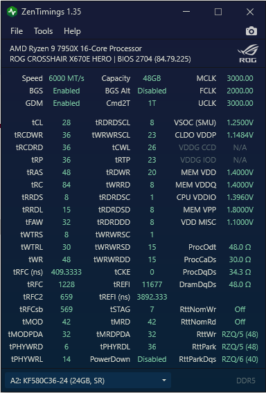

Настроил оперативку как если бы она работала на intel. Естественно на каждый день работает на частоте 6200Mg CL30 с низким вольтажем.
Снимок 13.PNG [ 1.06 МБ | Просмотров: 2645 ]

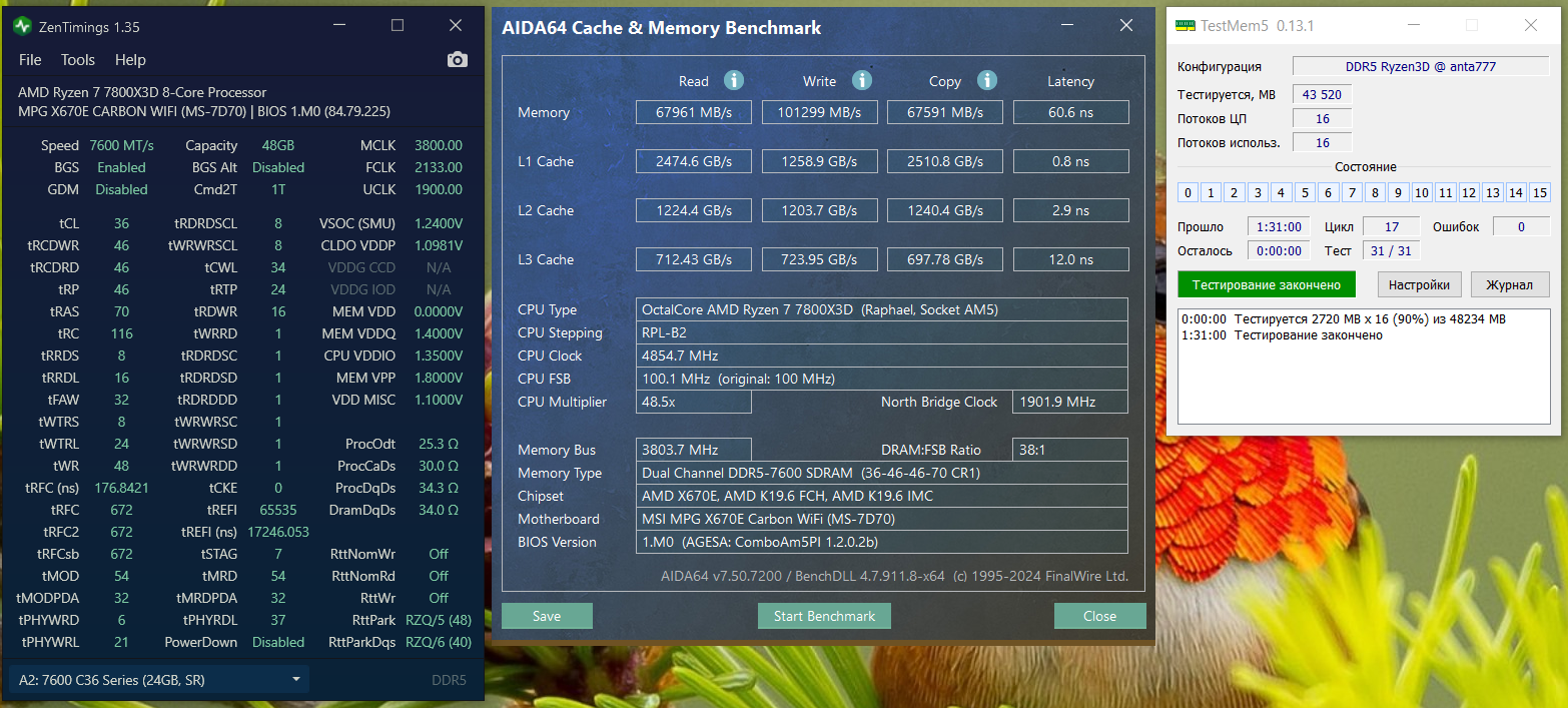

Регистрация: 11.03.2025
Подскажите, а то что скачет скорость чтения в АИДЕ от прогона к прогону 92.000-95.0000 это норм? Так и должно быть? Чтение и копирование при этом плюс-минус максимум 100.

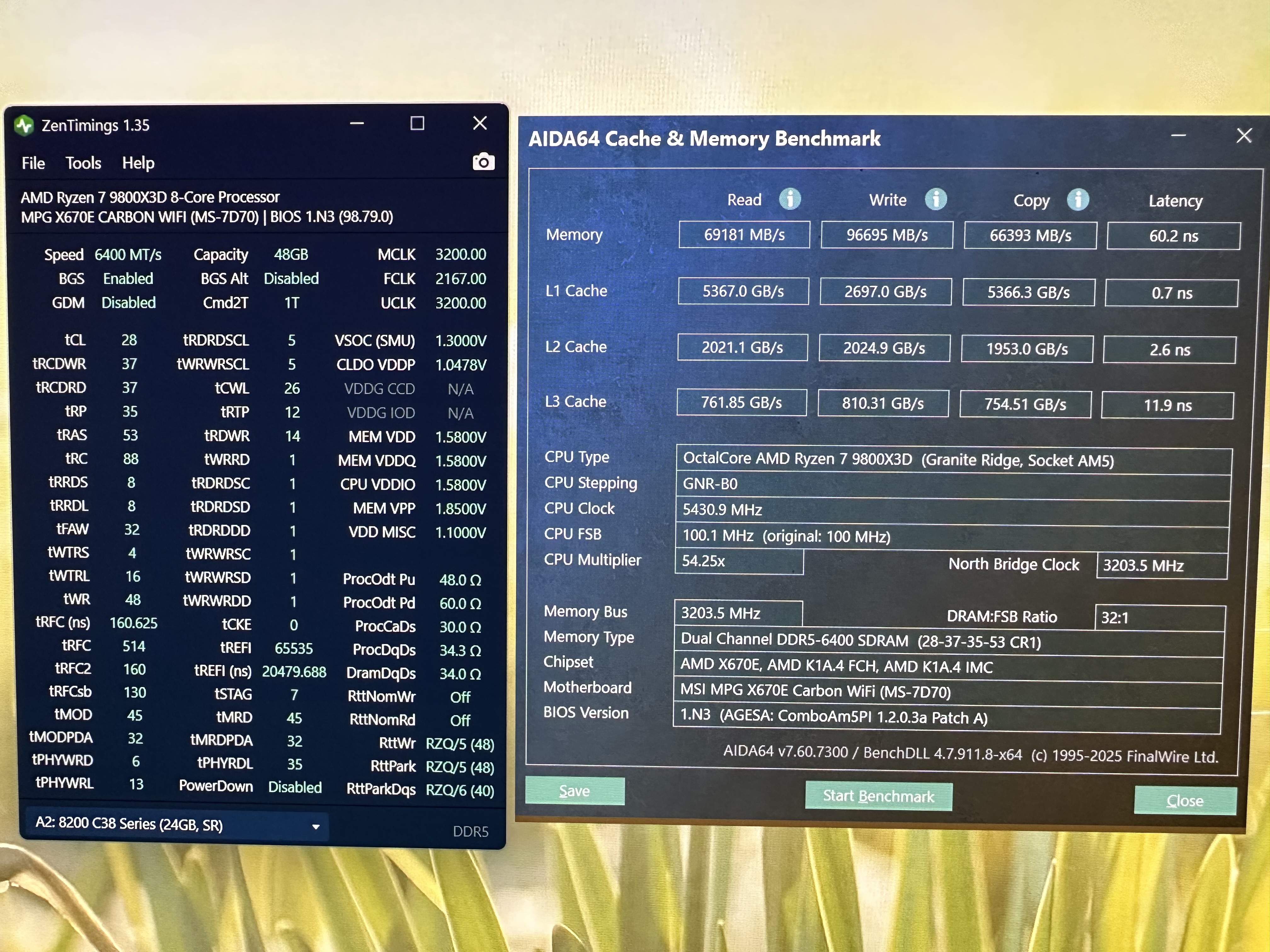

Регистрация: 05.08.2024
Мой итог длинного пути
Мем тест пол часа без ошибок
Бф 5 играю без малейшего нарекания
Температура по датчикам на планках с учетом обдува от 3080ти 38 градусов (охлаждение планок водой)
IMG_8752.jpeg [ 2.73 МБ | Просмотров: 2503 ]
