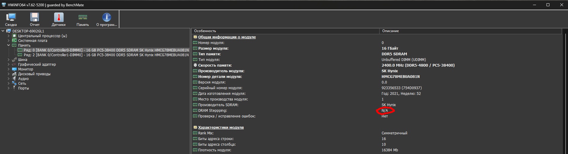

Регистрация: 22.03.2005
Откуда: Уфа
FonViZZiN писал(а):
скрин аиды
:cry:
noStepping.jpg [ 135.79 КБ | Просмотров: 1325 ]
14900KF(P62-58E48R52) Apex z790Encore Kingbank 2x24GB_8200cl32-48-48-2T Optane 5801X+960Pro+2x960Evo+5xSSD Palit5090Gamerock ASUS_PG278Q Pimax_8KX CM_HAF_X Win11x64
