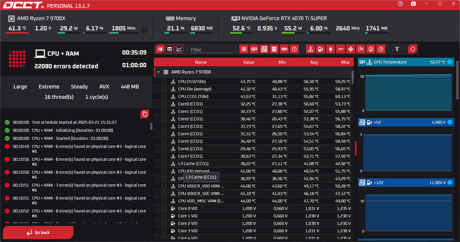

Продолжаю гонять тесты. После 7 часов karhu с 1 ошибкой после 13000% (VDDQ = 1.32v), запустил OOCT SSE Large Extreme Stready спустя 4 минуты посыпались ошибки. Как оказалось все из-за того что опустил недавно VDDQ с 1.35v, до 1.32. Вернул его, прошел час теста без проблем.
{609B184C-28E2-4E8B-A7AD-6DC431104301}.png [ 498.94 КБ | Просмотров: 1302 ]
После решил запустить те же настройки, но уже AVX инструкции и ушел по делам. Прихожу, а на 10й минуте все посыпало ошибками...
В итоге получаем 13к% karhu без ошибок, час SSE без ошибок, 2.5 часа y-crancher и на AVX лажа :cry:
(к слову, все ошибки по physical core #3)

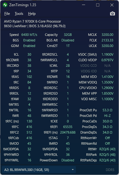

ZenTimings на данный момент. Nitro 1-2-1, PBO + Shaper до -30 (возможно надо подубавить, но решил спросить).

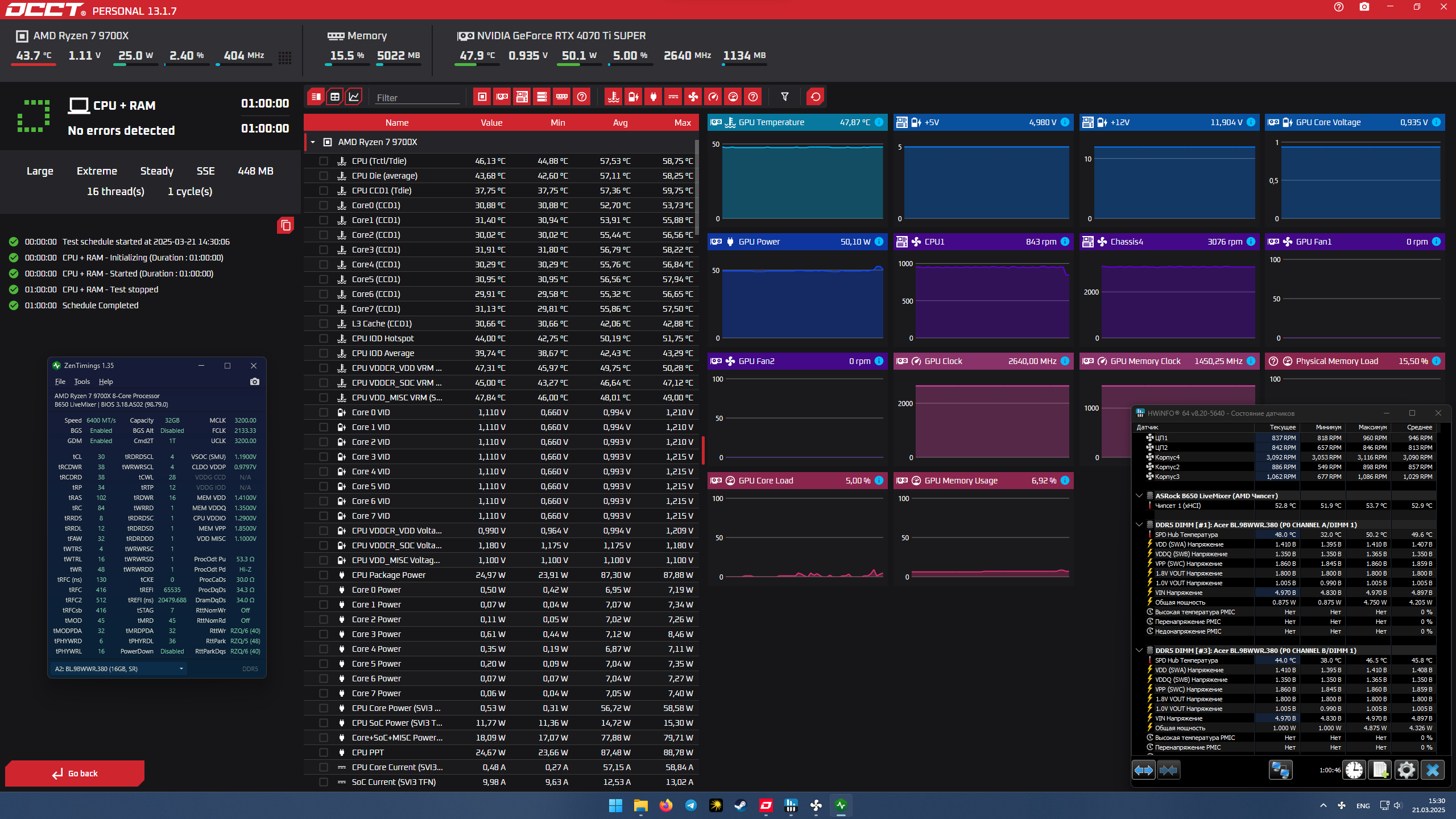

UPD: Андервольт ни при чем, в стоке сыпит ошибками начиная со 2й минуты... :?:
{53DD65E0-7236-4B69-81B3-B64BC39893EC}.png [ 65.17 КБ | Просмотров: 1302 ]
UPD2: Пробую дальше повышать VDDQ, как быть с ним если при шаге 0.015v в биосе c 1.350 на 1.365v не выставить, а лишь возможно 1.360, 1.370, 1.380. То есть значние будет постоянно изменяться :?: Повышать на 0.01 или же сразу на 0.03, нестабильности не будет от постоянных скачков с одного значения на другое, при 1.36v либо 1.37v?
UPD3: Выставил VDDQ = 1.38v, спустя 20 минут ошибки. После сделал VDDIO=VDDQ=1.36v, 40 минут тест уже идет, без ошибок. Все же vddio не хватало. Следующим этапом буду пробовать опускать vddio...
Очень жду ответа :)

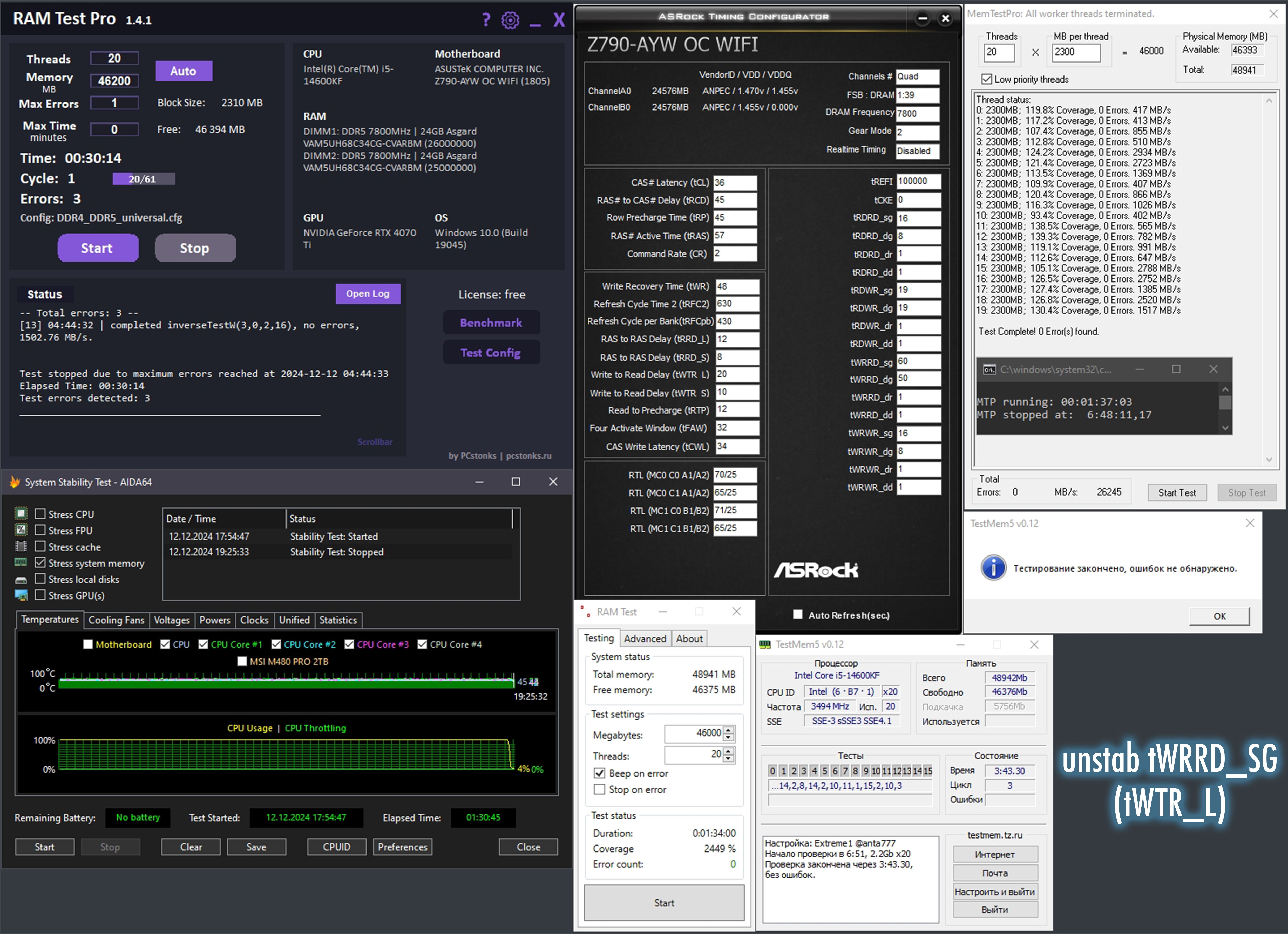

Это же оболочка для testmem5 с разными конфигами, в том числе неверными.
Увы про это ваше сообщение мне сообщили только сейчас, так что отвечаю с некоторым дилеем и тогда уж сразу немного подробнее) надеюсь тут не будет как в интел ветке с pakhtunov, который до сих пор считает, что у небинарников хайникс тайминги как у адаев :)
RAM Test Pro - оболочка для тм5? Забавно. Особенно когда исходники его ядра и морды у меня. Чтобы dllку тм5 собрать в exe - нужно иметь исходники тм5, которых нигде нет, да и мне они не нужны. Реверс? Проще с нуля программу написать, чем ковырять чужую.
anta777 писал(а):
...с разными конфигами, в том числе неверными.
А неверные конфиги в RAM Test Pro - это какие? Те, которые ошибки находят, как например на прикрепленном скриншоте (его мне дал другой тестер) в отличие от других тестов? там интел, но это же не меняет сути. Вообще, если вы видите где-то похожие цифры или названия - это не значит, что они означают и делают то же самое)
unstab_WRRD_SG.jpg [ 4.38 МБ | Просмотров: 1193 ]
Я вообще не вижу смысла делать копию тм5, такая программа будет находить ошибки или не находить точно так же. А новый код порождает иной подход, принцип работы и иные алгоритмы, которые возможно в каких-то ситуациях даже лучше для новой памяти и КП. Даже иной вывод ошибок в тесте с указанием кол-ва отличных бит, который в паре с самими тестами отлично помогает определять нестабильные тайминги или кп - это разве плохо? насколько я знаю, в тм5 в принципе такого функционала не было заложено и не может быть)
Думаю многие, кто гоняет память постоянно, встречали что один тест проходит, а другой ловит ошибки (что нормально). Так что если такие ситуации бывают, то почему бы и не проверить что-то новое? Это разве подорвет авторитет и поставит под сомнения все что было сказано до? Ну нет же. Можно вообще с выходом нового стандарта DDR не делать новые программы и не проверять их эффективность... тогда вообще мемтест86 подойдет.
Ну и в RTP есть бенчмарк, которым можно засечь изменения скоростей обработки блоков памяти при минимальном изменении любых таймингов. И линейные скорости записи на тех же райзенах с одним CCX в бенче внезапно не 60к+ как в аиде, а в 2 раза меньше и упираются в FCLK, прям как на прошлых райзенах. Это тоже в свою очередь многое говорит об алгоритмах тестов.
Вас конечно никто не заставляет использовать RTP. но в моих интересах опровергнуть дезинформацию касаемо моей работы.
