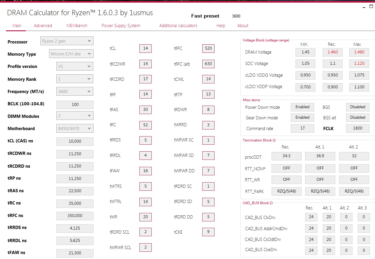

salavat666 писал(а):
а что это даст?
такие вопросы странные. а о чем ты в первом сообщении спрашивал? то и даст. кальк в руки и делаешь
как-то так
678889009876543.jpg [ 237.86 КБ | Просмотров: 1070 ]
Crosshair VI Hero_R7_1700,3900mhz_4x8gb b-die_3500mhz_palit_GTX 1070
Регистрация: 23.06.2019

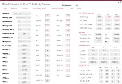

qwerttttyy Обновил бы, прежде, чем что-то советовать человеку. Даже с дивана видно, что RRDS не может быть больше RRDL
Вот с последней версии расчеты:

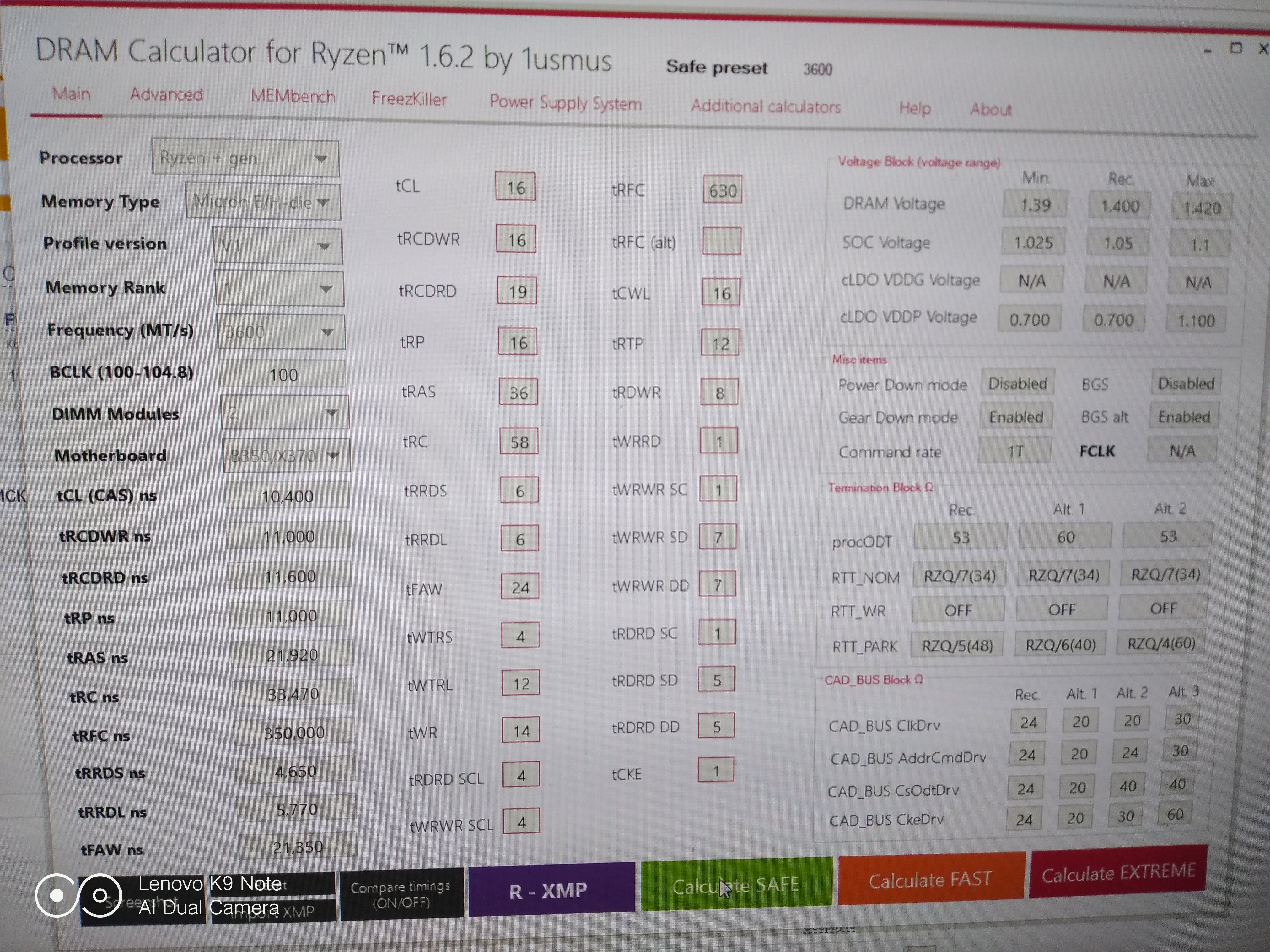

в общем не хочет BLS2K8G4D30AESBK выше 3000 работать, все делал по калькулятору , до этого были старые хуниксы получалось гнать до 3200...может дело в мое плате хз.
IMG_20191114_232733_EDIT_1.jpg [ 1.61 МБ | Просмотров: 830 ]
IMG_20191114_232721.jpg [ 3.16 МБ | Просмотров: 830 ]
R5 2600/CROSSHAIR VI HERO/16gb Crucial BLS8G4D30AESBK/пока затычка/120Gb ssd samsung.
Регистрация: 24.06.2019
дело ток в тебе,особенно если учесть что плашки изначально вообще не туда ставил . че у тебя в кальке-то 3600 стоит? 3400-466 пробуй

qwerttttyy изначально они и стояли в этих слотах, это я для эксперимента пробовал в другие. почему чел в этом видеоhttps://www.youtube.com/watch?v=JcoY-V-d6BM&t=195s спокойно их гонит до 3600? не трогая вообще лишние параметры?
когда cl уверенно обзывают "кл", смысл просмотра стремится к 0. я не увидел там итогового теста на ошибки, проверка дефолтным конфигом тм-а - эт ни о чем.
лучше - не будет, во 2 и 4
разьемы со стороны процессора поставил и все. не нужны никакие 3700-3800, нужно искать оптимальное отношение частота/ таиминги и это явно не выше 3600. ставь 1.4 примерно на память, первичные для 3600 с калька, остальное оставляй в авто. gear down в енабле, прок в 53 или 60, незнаю как тут лучше будет,так как на гигах прок 53 и ниже вроде не канает или только хуже. короче желательно нащупать тот прок, на котором стартует
не стабильно и после поднять на одно значение.
если на автотаимингах более-менее стпбильно, немного подтягивай вторички и добивай ошибки,если будут, посредством напряжения.
