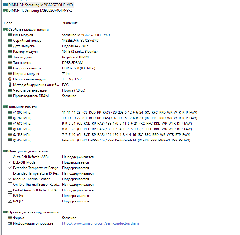

max77 писал(а):
Paranoy в биосе все вторички прописывал?
скинь фото биоса с параметрами таймингов если несложно
легче так написать:
1N - 32512-12-11-12-26-10-216-4-5-3-16-38-12
E5-2678v3/X99-AD4 r2/Assassin III/DDR4 4x8Gb/Palit RTX 2080Ti GamingProOC
E5-2678v3/X99-TF/Lucifer V2/DDR3 4Х8GB/Asus GTX 1050Ti Strix/Capture 4K60Pro

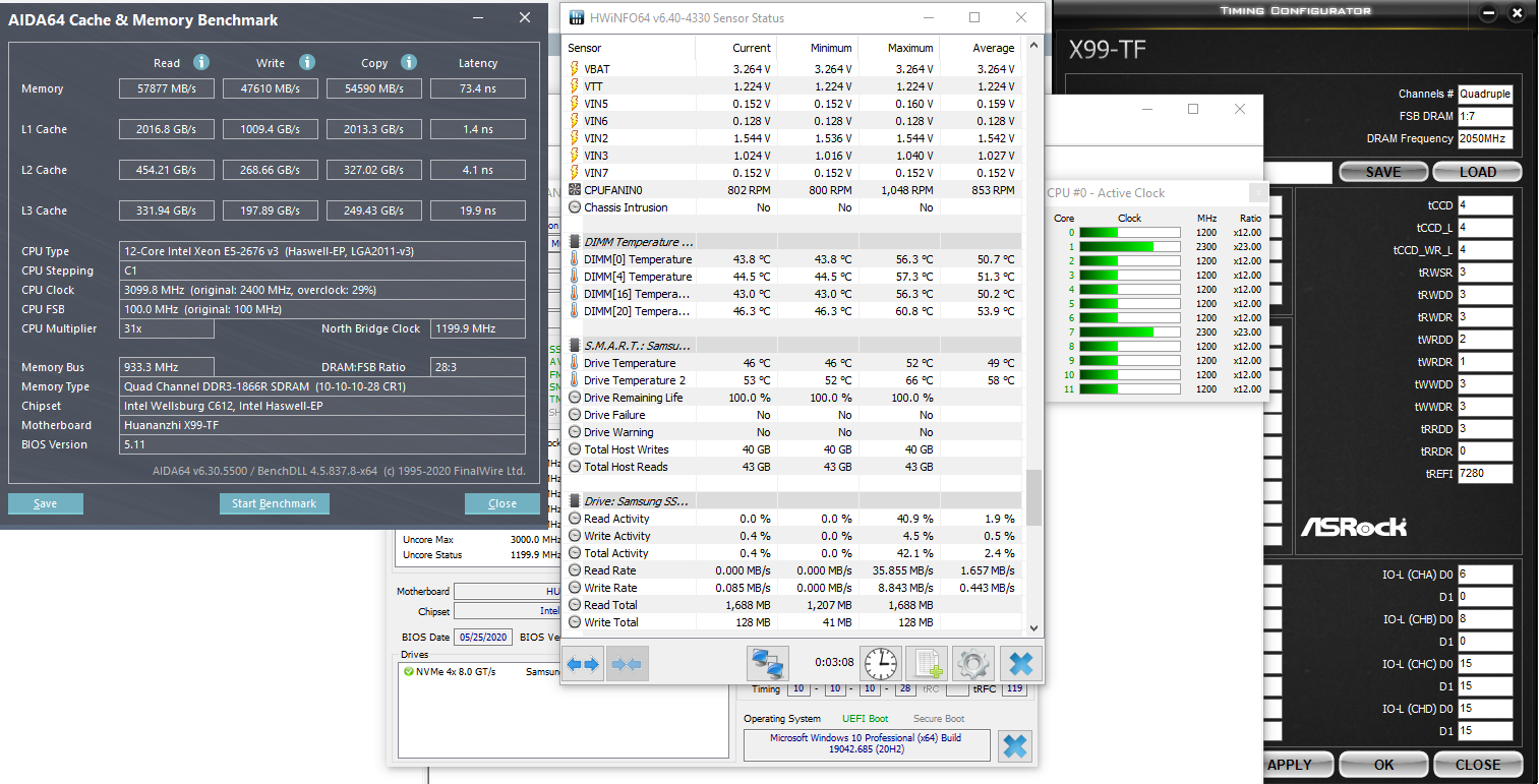

56653
Удивляют показания ATC)
C RR не могу разобраться, ставлю 32512 (32767) мать зависает на b9 инициализация памяти.
АТС показывает значение 7280

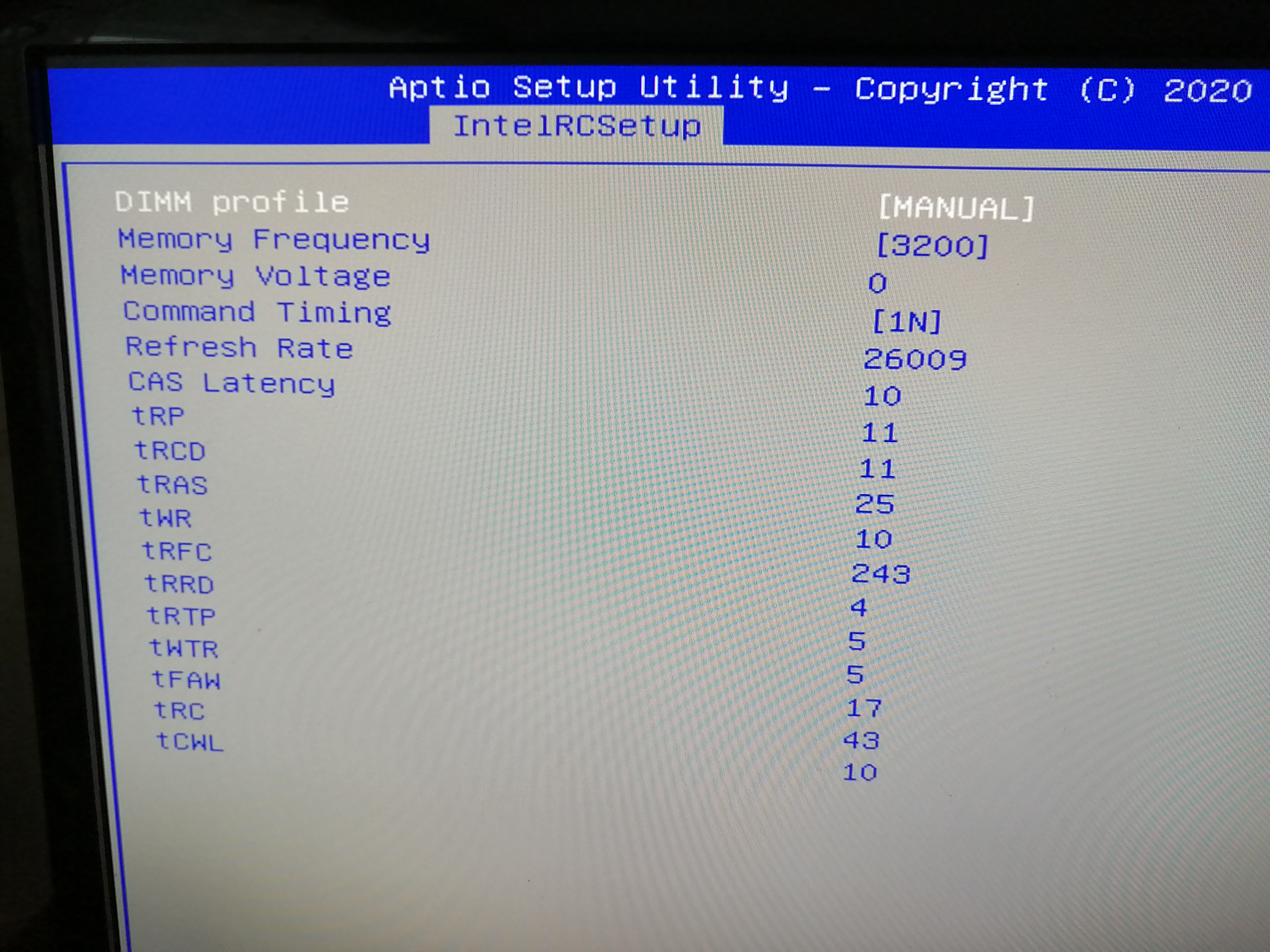

BOBKOC писал(а):
Так, ну и для желающих поэкспериментить c DDR3 на 2133 - биос для TF c нужными настройками => https://yadi.sk/d/DOOw_Vff9Xw6Eg сделан на базе => Китайский LGA2011-3 (X99 Huananzhi, Jingsha, Aterminer, PLEXHD) #17019426 , картинки настроек => https://yadi.sk/d/UDPjeKV-zh9KUQ?w=1
Тайминги для памяти 1600@2133 4x8GB ECCREG 2Rx4 1.35@1.5v и 2G чипы Обсуждение и разгон оперативной памяти на китайских Х99 #17018345 для частоты 2133 вышли такие в биосе соотв 10-11-11-25-10-112-4-5-5-17-43-10

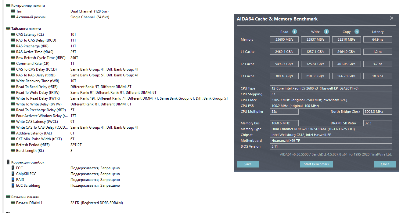

Привет! Зашился твоим биосом и решил на своих ECC Killsree 2133 попробовать и они стартанули без проблем!
С твоими таймингами, только tRFC, ниже 230 сыпет ошибками TestMem. И ещё Asrock вообще не хочет читать эти планки.
Блин до этого вообще нивкакую не хотели брать 2133. Так теперь думаю нахер продать ddr4 4x4gb и оставить эти ddr3 2x16gb - латентность получается ниже, а разница для игр четырёхканал или двухканал мизерная.
Что можно ещё подкруть ?
Комментарий к файлу: DDR4 4x4gb
ну так у тебя(для твоих 16гигов) скорее всего 4G чипы(скинь фотку, +по идее у тебя DDR3 память - то что доктор прописал ;) ака Y + Q(что лучше D приведённой Обсуждение и разгон оперативной памяти на китайских Х99 #17182544 ) и можешь с ней пробовать рефреш= 32512 ) = 240+ по tfrc @2133 Обсуждение и разгон оперативной памяти на китайских Х99 #17157770
а асрок не хотит читать планки ибо зависит, как их расположить Китайский LGA2011-3 (X99 Huananzhi, Jingsha, Aterminer, PLEXHD) #17081587 , как альтернатива, пользовать Китайский LGA2011-3 (X99 Huananzhi, Jingsha, Aterminer, PLEXHD) #16815306 мемтвик(но нынче, такое возможно, разве что, на не обновлённой винде ) + можно глядеть тайминги в аиде-чипсет.

Пробил латентность 65!
Фух, всё, хватит)
ТестМем, пока пол часа без ошибок
Ещё раз спасибо!
Screenshot_4.png [ 179.28 КБ | Просмотров: 2661 ]

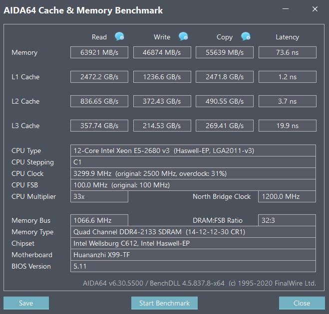

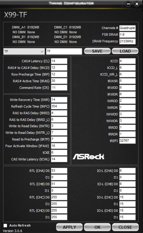

Регистрация: 13.12.2020
При изменении напряжения на память в BIOS на Huananzhi X99-TF в Hwinfo напряжение не меняется. Всегда показывает 1.2В. Это у всех так?
Хотел напряжением память попробовать подбодрить, а никак ...
Застыл на 14-12-12-30 CR1 tCWL 14 tRFC 354 рефреш 32767
Меньше первички никак.
tСL может еще 13, tCWL меньше 14 никак, поэтому CL тоже оствил =14, т.к. tCWL=tCL
Вторички подправил согласно таблицы от anta777.
Снимок22.JPG [ 211.21 КБ | Просмотров: 2645 ]
Снимок2.JPG [ 76.63 КБ | Просмотров: 2645 ]
Снимок222.JPG [ 100.42 КБ | Просмотров: 2645 ]
вот такие выкрутасы мне не понятны ибо сам не встречал в жизни, а у народа частенько такое(не обязательно 14, у кого и 13 ...) проскакивает.

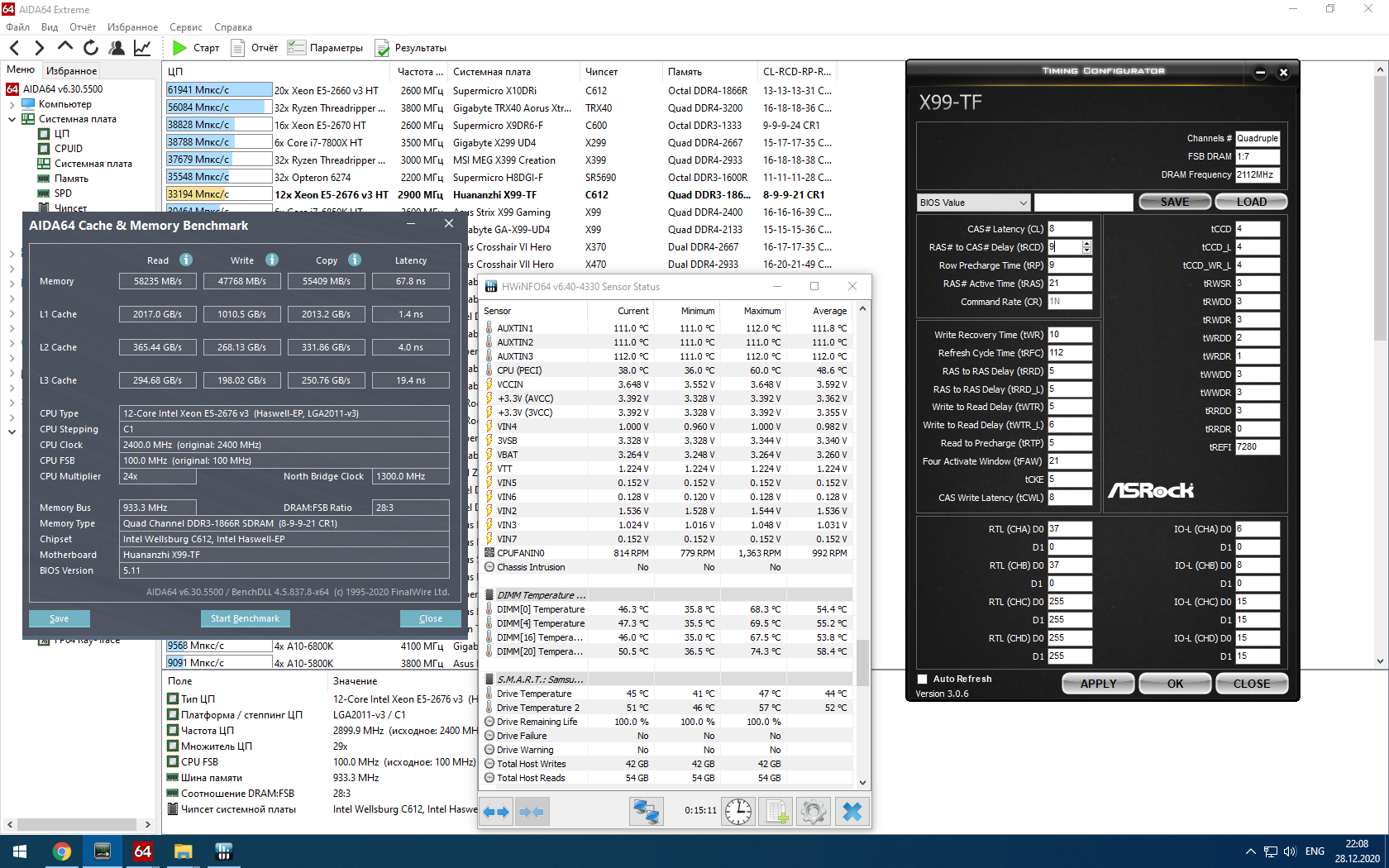

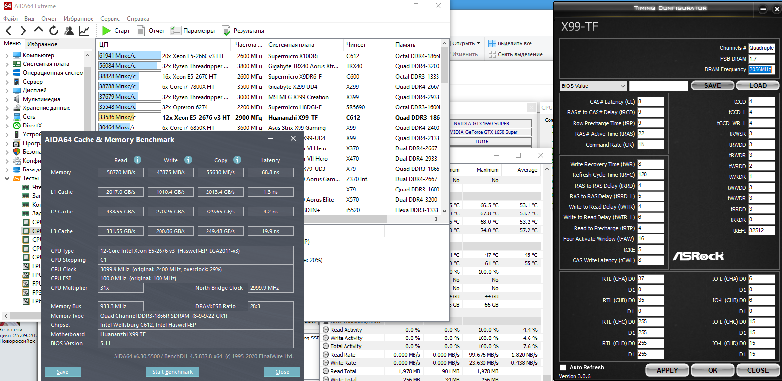

Регистрация: 06.12.2020
Huananzhi X99-TF + Xeon E5-2673 v3 + биос от кота без анлока
4x8 GB Samsung M393B1K70DH0-YK0

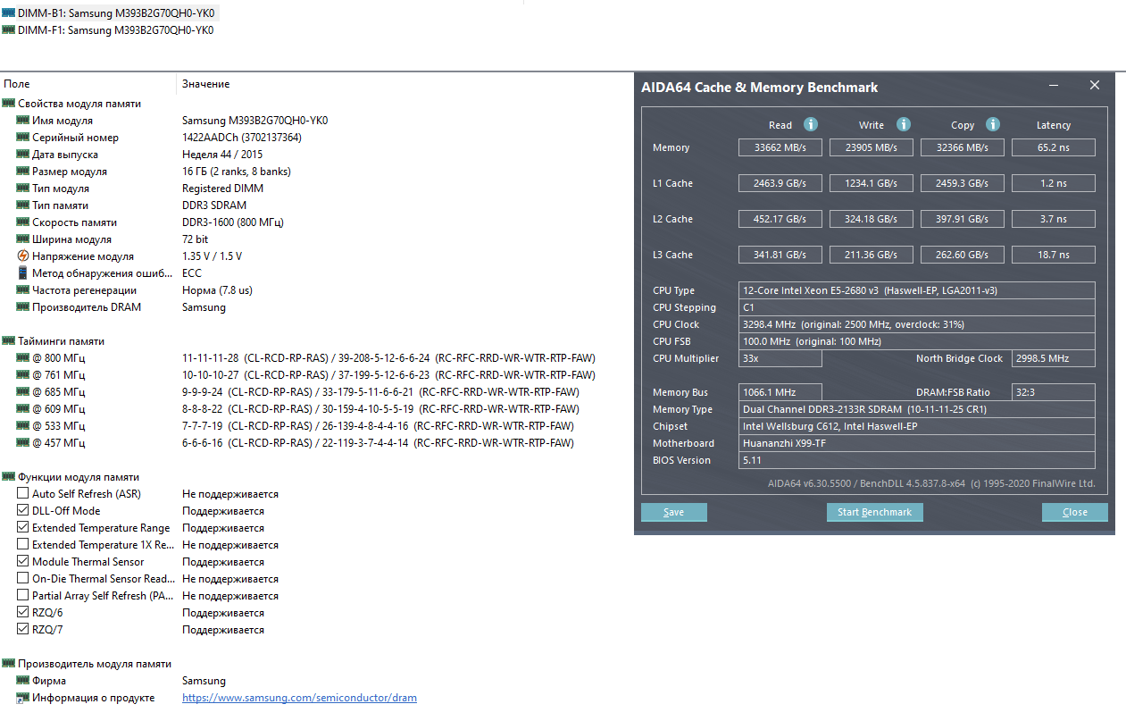

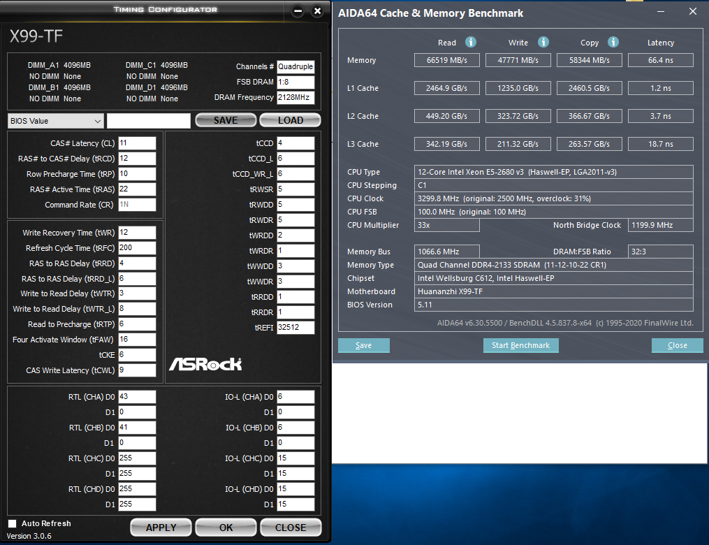

Немного разогнал на @1867, куда двигаться дальше?
Почему в AsRock DRAM Frequency = 2112Mhz???
Разгон
Тайминги из шапки таблицы по @1867
bios-default-kot-1867.png [ 408.18 КБ | Просмотров: 2403 ]
Немного разгона
1867-8-9-9-21.png [ 502.3 КБ | Просмотров: 2403 ]
Huananzhi X99-TF \ E5-2673v3 \ DDR3 4x8GB Samsung DH0-YK0 \ 970 EVO Plus \ GTX-1650Super
Huananzhi X99-8M-F \ E5-2620v3 +3200 \ DDR4 2x8GB Tanbassh

Lyvras писал(а):
Немного разгона
главное на 1866 без отсебятины(по началу) + делай 1:1 ;) , а на 2133 можешь поэкспериментить так Обсуждение и разгон оперативной памяти на китайских Х99 #17204442 + при тестах желат обдувать память, а то у тебя уже под 70+градусов пики.
