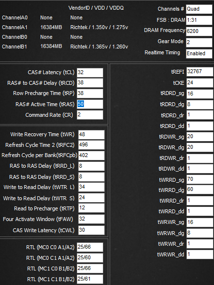

Cкажите пожалуйста, почему до 5800 система на MSI Z690 EDGE запускается нормально, но если разогнать до 6000-6200 то через будто два раза ПК стартует? Проц 12700к, память 32 гб М-Дай чипы. Могут ли на это влиять третички или какие-то конкретные тайминги? Тесты проходит хорошо, даже Карху пару дней назад купил для этого.
VDDQ TX - 1.15
SA - 1.15
VDD2 - 1.3
VDDQ RAM 1.35
VDDQ VDD - 1.25
123.png [ 136.67 КБ | Просмотров: 2056 ]
12700K
MPG Z690 EDGE WIFI
AMD 6950 XT
32 GB RAM DDR5 (6400 Mhz) 32-38-38-50 1.38v

SirLance писал(а):
VDDQ VDD - 1.25
рискну обвинить это, большая разница - сделай 1.3 и проверь.

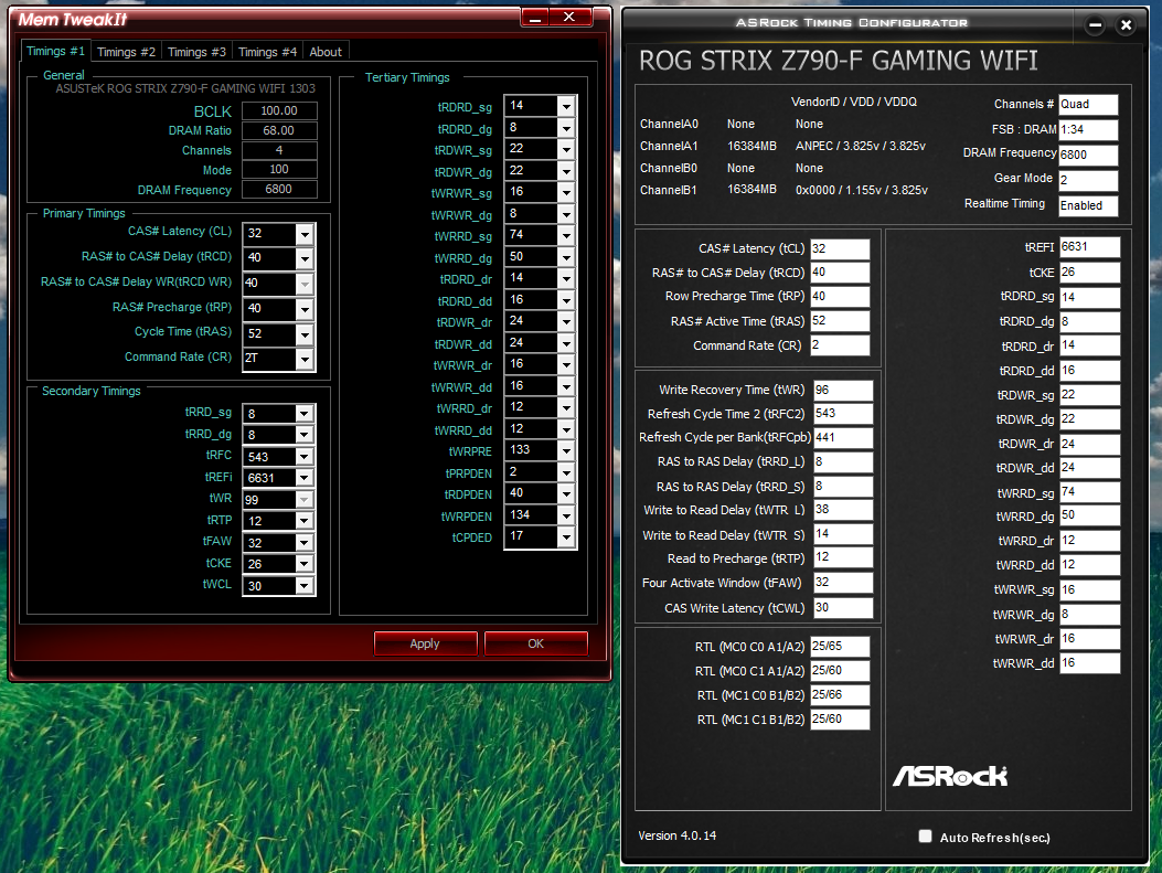

Здравствуйте. Подскажите, какие тайминги дальше править?
Снимок экрана 2023-10-03 074743.png [ 609.01 КБ | Просмотров: 1619 ]
Снимок экрана 2023-10-03 074917.png [ 82.75 КБ | Просмотров: 1619 ]
Вот в таком виде 100% стабильность
Asus ROG Strix Z790-F, i7-14700K, ADATA XPG Lancer RGB (2х16 Гб), Gigabyte RTX 4080 Eagle OC, БП Montech TITAN GOLD 850

Регистрация: 12.09.2023
Да проверял, еще вместе их делал, в чем проблема. Может это особенность плат от MSI?
почти год сидел на ЕЖЕ, потом на Юнифи, а на втором компе Мортар - подобного поведения не замечал.

Регистрация: 06.04.2008
Откуда: г. Кемерово
Фото: 7
Допустим, начну с tWR=48. Далее tWTR_S/tWTR_L через tWRRD_sg/tWRRD_dg. Но с каких значений начать для частоты 6800? tWRRD_sg/tWRRD_dg = 56/44 ? Если не заведется, повышать попарно на +2 каждый или можно по отдельности?
Регистрация: 24.03.2006
Откуда: Moscow
Фото: 266
FonViZZiN начни с 60/50 и снижайся. По факту пофиг как, можно по отдельности снижать/повышать. Лучше использовать четные значения.
На произовдительность влияет почти никак в разумных пределах.
Если ставишь через tWRRD_sg/tWRRD_dg, то всегда проверяй значения tWTR_S/tWTR_L в самом биосе, а не в асроке. Асрок - тупой калькулятор для tWTR_S/tWTR_L, а в биосе увидишь реальную дичь типа 36/15 и т.п., особенно если это 790 МСи плата. Тогда tWRRD_sg/tWRRD_dg ставь в авто, и меняй сами tWTR_S/tWTR_L
