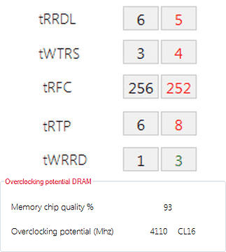

Как понимать выделение цветом в последних DRAM калькуляторах при нажатии на compare timings?
Например:
.jpg
.jpg [ 18.39 КБ | Просмотров: 1033 ]
Понятно, почему tRRDL и tRFC красные - их надо повысить с 5 до 6 и с 252 до 256.
Понятно, почему tWRRD зелёный - его можно понизить с 3 до 1.
Не понятно, почему калькулятор показывает, что можно понизить tWTRS с 4 до 3 и tRTP с 8 до 6, но при этом показывает их красным цветом?
Зелёный - можно понижать, красный - понижать дальше некуда, правильно?
И какой DRAM PCB Revision посоветуете для профильной памяти? На скриншоте выше - значения FAST для A3/A2/B2.

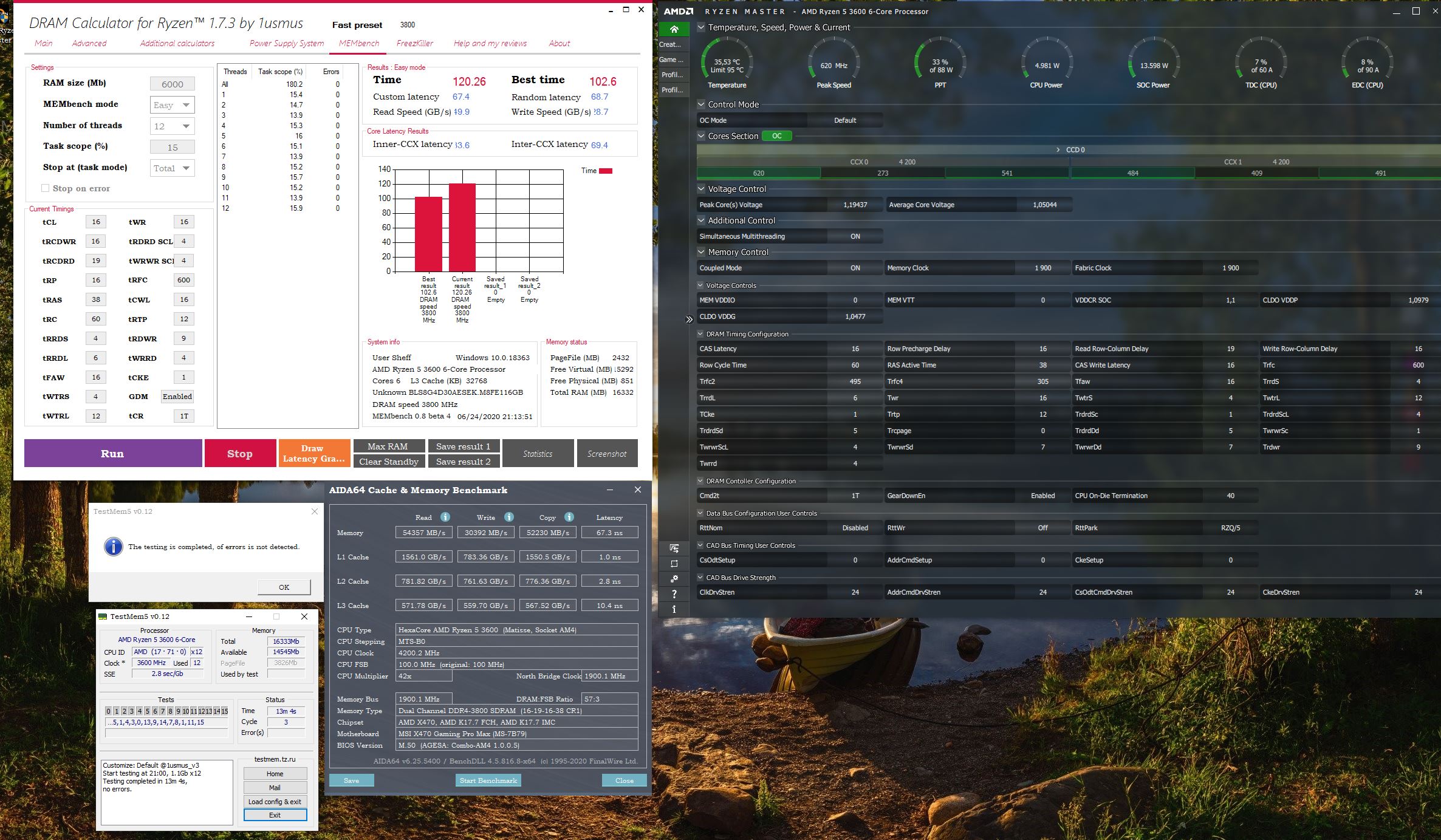

Всё! Эпопея с достижением частот в 3800Mhz увенчалась успехом. Огромная благодарность модератору fedx. Прикинули тайминги, напряжения.
После я подкорректировал уже напряжения до минимально стабильных и вот, что получилось.
3800Mhz, stable!!!.JPG [ 580.19 КБ | Просмотров: 939 ]

absolyt я ошибся в двух таймингах :facepalm:
Но fedx ещё пояснил некоторые моменты для понимания общего. Завели с первой попытки.

James_on Просто не понятно в чем был затык всего? Либо ты не то выставлял, что все советовали и тыкал совсем не туда, либо....
Добавлено спустя 23 минуты 10 секунд:
И еще GDM отключить вообще никак?
Хотя на платах MSI точно никак, хотя у меня почему то отключился.
.... либо fedx ну просто волшебник, с полпинка любой разгон может разлочить? :lol:

Регистрация: 02.12.2011
Откуда: Новокузнецк
Фото: 3
James_on Только латенси высоковата, у меня вот такая же шляпа ниже 66.8 при 3800MHz не выходит. У того же Fley я смотрел 65.5 была, а тайминги с ним были одинаковые. Поэтому езжу на 3733MHz cl15, там 66.1
Думаю из-за GDM on.

SRV1977 Тут я тоже так понимаю GDM on Статистика разгона памяти DDR-4 на платформах AMD (AM4, TR4). Обсуждение результатов. Советы. #16930998

Регистрация: 27.06.2019
eRzZz да, верно.
