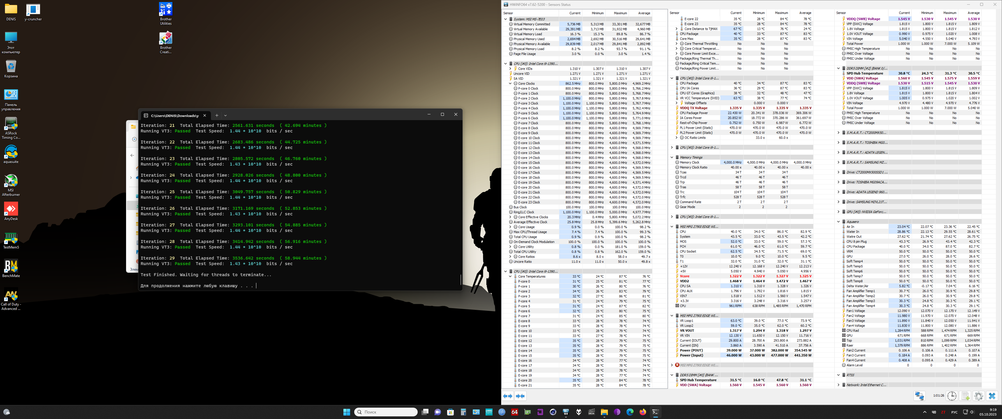

Я вам, господа, скажу, что VT3 пожосссче будет, чем VST.
Поставил тестить N63+VT3, через 24 минуты получил ошибку при прохождении VT3. Ок, мотаем на ус, уже на 10-12 минуте в VT3 должна быть ошибка.
Ставим проверять: да, она самая, 10 минут и ошибка.
Идем проверять VST - час гоняет и ошибаться не думает.
По памяти припоминаем, что косячит СА.
Ставим 1.31 вместо 1.29.
16 минут. Опять прверяем VST - час ок.
Лааадно, ставим 1.32, и проходим час (3600 секунд) VT3.
Однако...
32.png [ 779.41 КБ | Просмотров: 1199 ]

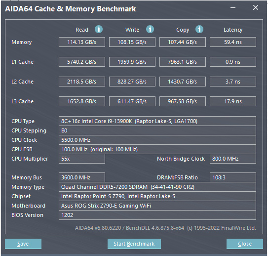

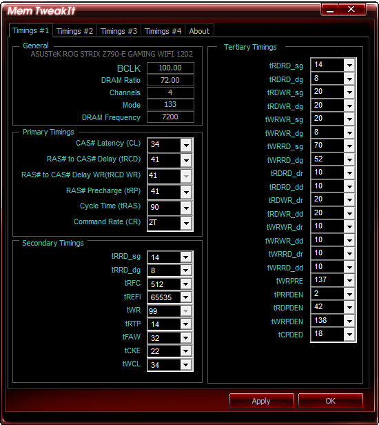

Настроил комплект оперативки G.Skill TridentZ5 6400 на 7200 34-41-41-90. Конкретные значения таймингов и результаты теста в Aida64 на скриншотах из вложения.
Мне кажется высокова-та латентность. Видел цифры 55ns у других людей. Может можно ещё что поднастроить?
Тест в Aida

Тайминги
2.png [ 48.07 КБ | Просмотров: 1045 ]
