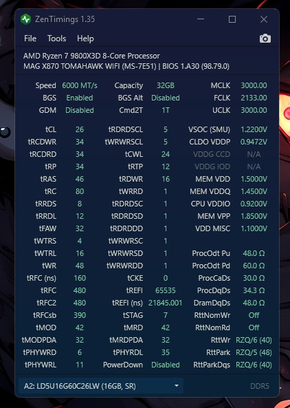

anta777 писал(а):
Lodoss
MCR зависит от Power down.
Их надо или всесте включать, или вместе выключать.
tRFC зависит от чипа памяти и напряжения.
Выключил MCR, PDM и GDM
tRFC снизил до 480. Тест прошёл без ошибок.
Подскажите, до какого значения опускаться? Память Lexar Ares 6000(вроде как последняя ревизия чипов A-die)
И желательно ли tRRDL снижать до 8? Читая этот форум, видел информацию, что желательное значение тут 12. Или это только для 48Гб :/
Изначально стояло 8.
FCLK повышаю по одному значению.
Спасибо.
c29b1e75-ca44-439e-9223-f784713f4a1b.jpg [ 74.67 КБ | Просмотров: 1087 ]
CPU: Ryzen 9800x3d (PBO +200, Curve all -45, scalar 1x, motherboard, manual)
Motherboard: MSI X870 Tomаhawk
DRAM: Lexar Ares 6000Mhz cl26
