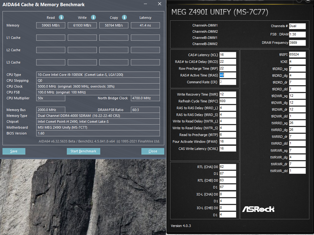

Таблицы от anta777
Актуальные (последние) версии:
TableDRAMIntel(simple3nov2020+simple12oct2020+обычная)
http://bit.ly/3rTIBLv
http://bit.ly/3nWJlxB
http://bit.ly/32WnkTU
Conf tm5(slight+uni@LMHz+extreme+absolut)
http://bit.ly/2Oe8R00 - суперлайт
http://bit.ly/2H9jIZH - универсальный
http://bit.ly/2MUvl6n - экстремальный
http://bit.ly/3D9TUnD - абсолют
http://bit.ly/3STH2wx - новый для интела и DDR5
http://bit.ly/3wedj8U - новый для Ryzen3D и DDR5

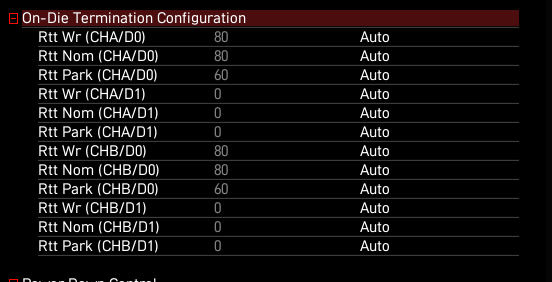

МЕТОДИКА ПОДБОРА ВЕРНЫХ RTT WR, RTT PARK, RTT NOM
https://forums.overclockers.ru/viewtopic.php?p=17484594#p17484594
На OCN есть методика их подбора с помощью Passmark memtest86, использовать только 8-й тест.

CPU Name: Intel® Core™ i7-7740K CPU @ 4.30GHz
Motherboard Model: MSI X299 GAMING PRO CARBON AC (MS-7A95)
Total Size: 8192 MB
Type: Single Channel (64 bit) DDR4-SDRAM
Frequency: 2750 MHz - Ratio 1:31
Timings: 21-31-31-63-2 (tCAS-tRC-tRP-tRAS-tCR)
Slot #1 Module: G.Skill 8192 MB (DDR4-2137) - XMP 2.0 - P/N: F4-3200C14-8GVR
[img]Ссылка на скрин[/img]

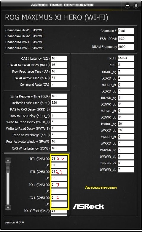

1.Поднять напряжения на VCCSA и VCCIO.
2.Включить в биосе Round Trip Latency.
3.Для гигабайтов - memory enchancement=normal.

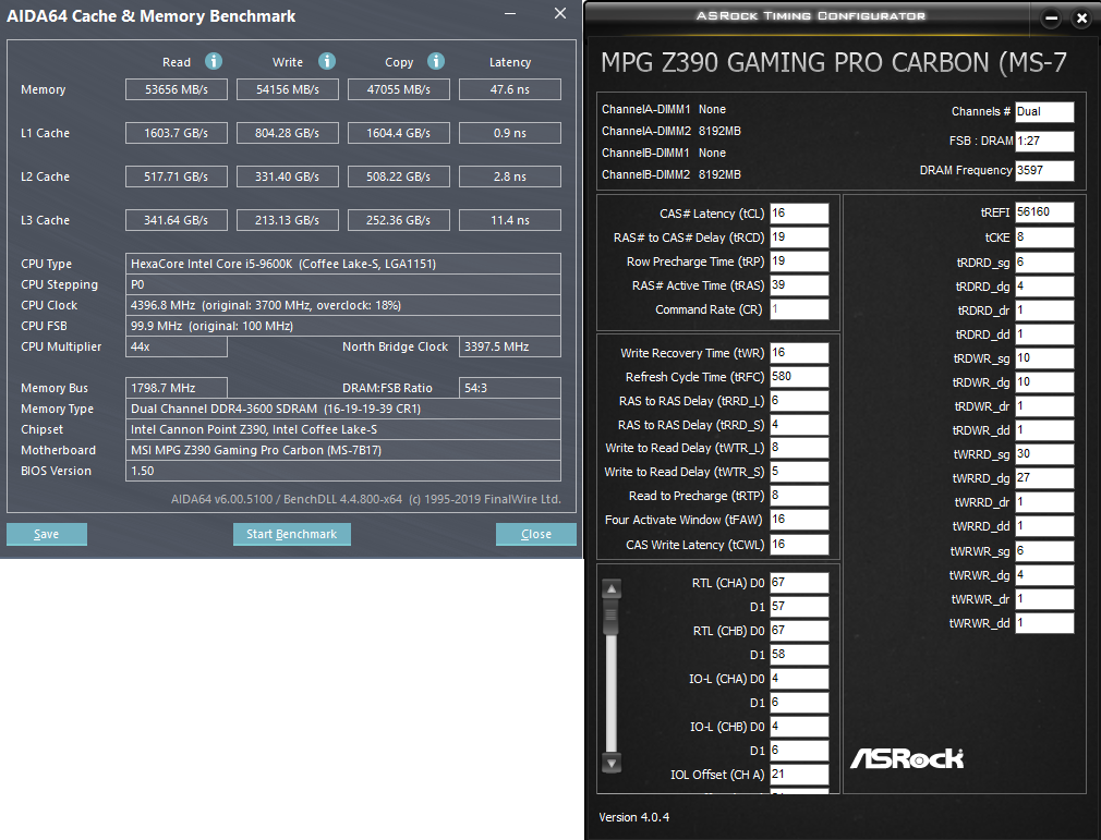

Регистрация: 28.08.2019
Воспользовался вашей таблицей, стало максимально просто, пару кнопок нажать.
Что скажите по настройке на постоянку, замечаний нет?
Память=1.36в, sa=1.245в, io=1.226в.

Куратор темы
Статус: В сети
Регистрация: 10.06.2011
tRFC не снижается ?
sa/io меньше не идут (после отмены тренировки) ?
RRDL=4 не работает?
anta777 писал(а):
tRFC не снижается ?
Это значение вы ранее мне рекомендовали выставить, как оптимальное. Оно завышено, какое выставить?
anta777 писал(а):
RRDL=4 не работает?
Не пробовал, с таблицы все заполнил, не хотелось бы пережать.
Тут целая история: тренировал, как недавно советовали по немного другой схеме, быстро натренировалось, но система не грузилась с первого раза. Даже ставил 1.28/1.26 - стартовала со второго раза, что ей не нравится не понял?)
Перетренил по-старому, но при этом sa/io были в авто (1.30/1.30), затем выставил 1.25/1.22 (плата напруги не фиксирует, sa ниже ставит, io наоборот), нормально запускается.
9600k, z390 procarbon, 3866 кингстон 32 ГБ, 3070ti GameRock OC, LG 27GL850-B, Meze 99 Classics.
Куратор темы
Статус: В сети
На 4000 у вас тайминги 9.5нс и 10.5нс.
На 3600 - 9.(4)нс и 10.(5)нс.
Поэтому можно настраивать и на 4000.
