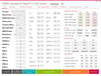

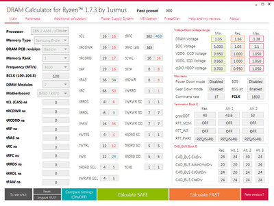

Прошу помощи в разгоне памяти (A1), которая (на бумаге) должна хорошо гнаться, на материнке с Т-топологией (х470 f) и последним BIOS (на всех предыдущих было то же самое).
Цель - частота 3600 с наинизшими таймингами, но также и со 100% безопасными напряжениями для 24/7 (видимо, не выше 1.38v на RAM).
Винда загружается с настройками для PCB - Bad bin - Fast Preset и PCB - A0/B0 - Safe Preset. Стабильность не подтверждена, для начала - хотя бы подобрать максимально быстрые настройки, соответствующие указанной цели, с которыми материнка не будет прикидываться кирпичом, потом можно будет уже подбирать напряжения для стабильности.
Попытка включения с настройками для A0/B0 - Fast Preset приводит к тому, что окно BIOS (с логотипом и информацией, что можно нажать на Del для изменения настроек) даже не появляется, сигнал на монитор не идёт, USB-устройства не активны (не горят лампочки на мыши и клавиатуре), автосброс эта долбанутая материнка не может сделать и просто висит, пока не замкну джампер clr_cmos. Пробовал вольтажи 1.38 ram, 1.05 soc, 1 vddg, 0.95 vddp, 950 vddp standby, 0.69 vttddr, результата нет.
И вопрос №2 - что быстрее, Bad bin Fast preset или A0/B0 Safe preset?
А это кто вам сказал?

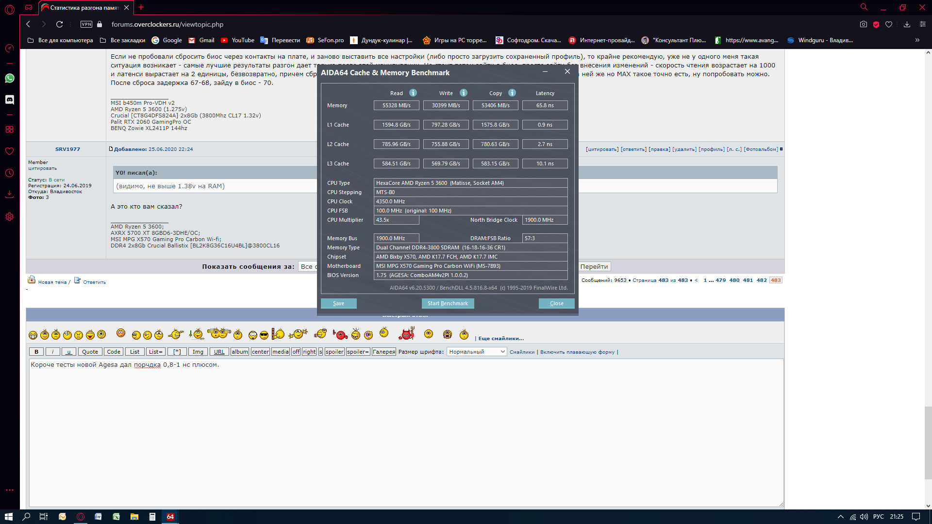

Добавлено спустя 1 минуту 47 секунд:
Короче тесты новой Agesa дал порядка 0,8-1 нс плюсом. Печально как то. :-(
Да как обычно - где-то прочитал, может, даже на этом форуме, что для памяти абсолютно безопасно около 1.4v. Потому что-то в таких пределах и хочется.
Но проблема-то, подозреваю, совсем не в 1.4v на оперативке, я ставлю ровно столько, сколько показывает dram calculator, а не упомянутые в предыдущем сообщении напряжения оставляю в стандартных значениях (кроме ryzen - у него auto).
Может, надо что-то сделать с напряжениями pll, vpp, никогда не пытался их изменить по сравнению со стандартными 1.8 и 2.5, на прошлогодних калькуляторах была "стена" после 3333 (fast) и 3400 (safe), при чём стабильности на частоте выше 3200 я так и не видел, а новые калькуляторы позволяют расслабить тайминги под неудачные PCB, потому удалось кое-как доползти до 3600, но и на Bad bin fast preset стабильности нет - комп через 10 минут бездействия отключает экран, но вместе с экраном "отключил" и устройства USB, пришлось зажимать Power на системнике. Тут и я особо не шарю в современном разгоне, и материнка - оторви и выбрось.

Y0! ну так 1.38 и 1.4 это разные напряжения, причем из- за 0.2 V, память может ошибками сыпать и т.д.

Y0! неясно что за память, сколько её, что конкретно за материнка... проц в стоке? инфы кот наплакал.
