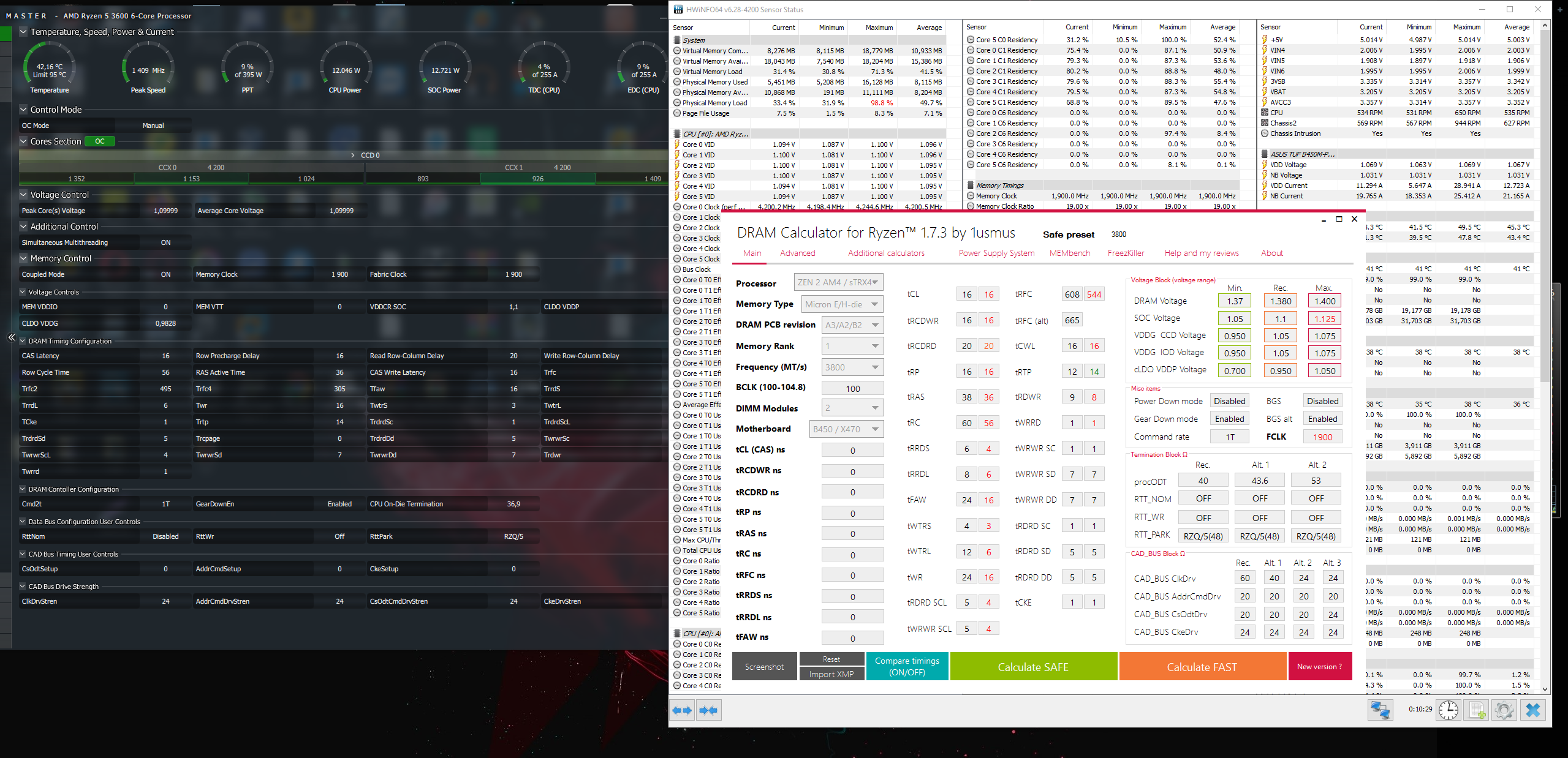

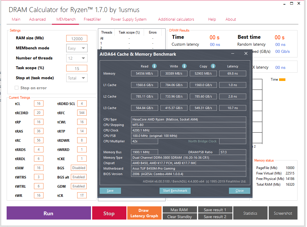

Регистрация: 03.05.2018
ryzen 3600@4.2 -1.18в
micron e-die @3800
хочу еще латентность снизить ,кто подскажет?
Для начала скачайте, новую версию калькулятора, а вообще мало информации, напруга, сопртивления?
GearDown выключите, можно с первичками ещё поработать. А у вас точно MT без ошибок проходит? Скрин райзен мастера, кидайте в следующий раз.
micron e-die @3800
RTP к 6, WR к 12, RCDRD к 19, и RC скорее всего низковат если такой высокий RCDRD 20

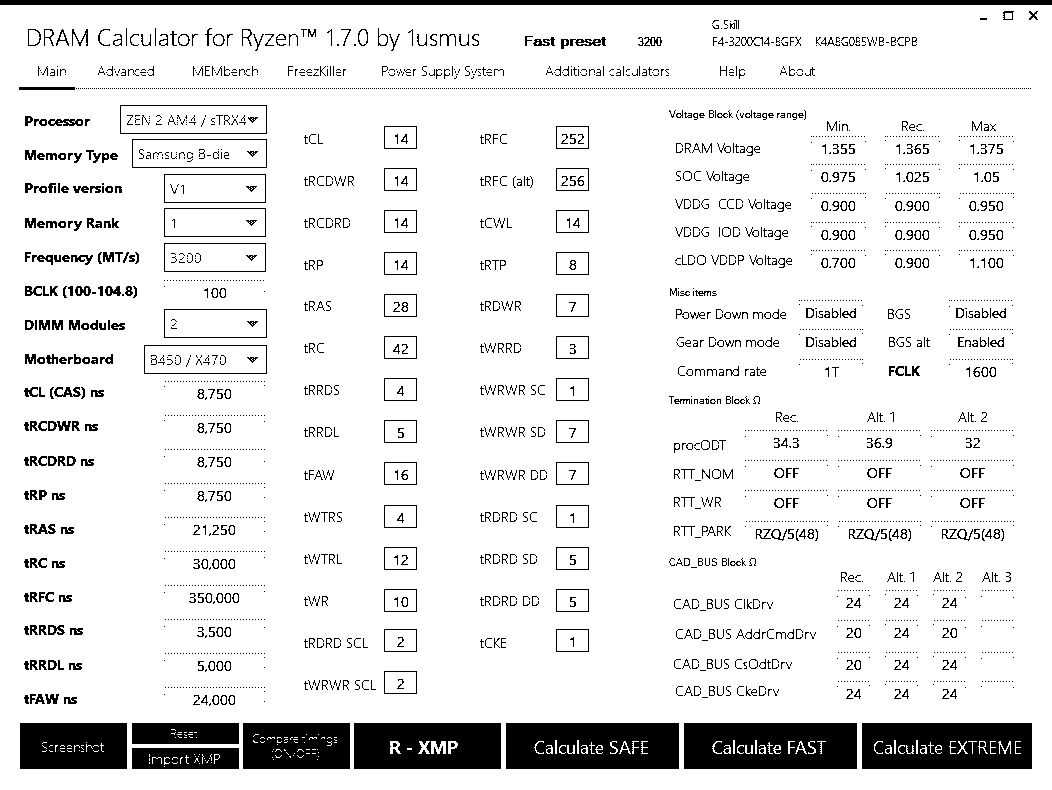

Y0! писал(а):
fedx в профиле и на прошлой странице, в принципе, всё важное указано
Память - Flare X, кроме неё всё в стоке.
Не готов сказать, что за пресеты там - новый калькулятор толком не юзал. Бидай в целом хорошо идёт на 3ххх платах, но мне кажется всё херит эта боязнь (неизвестно откуда?) перелить с напругой. 1.45 можно ставить смело (1.4-1.42 если уж совсем очково). Обдув на память и вперёд, можно выставить одни первички да tRFC и tRDRD и попробовать 14-15-14-14 на 3600. У меня такая плата была, 3733 точно умела.
trtp tcl ниже сделай

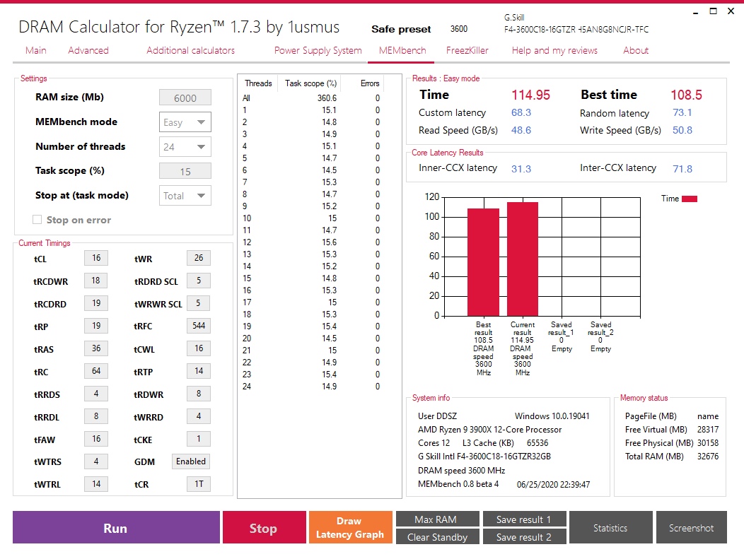

От чего могут появляться подвисания? Бывает такое, что двигаешь курсор на рабочем столе, и он замирает на секунду. Или игры виснут на пару секунд.
SoC = 1.05, DRAM = 1.45
KTr0YPJhB4A.jpg [ 227.14 КБ | Просмотров: 1734 ]
9rFUuGKh5w8.jpg [ 232.29 КБ | Просмотров: 1734 ]
zrcnkw9pFJI.jpg [ 251.65 КБ | Просмотров: 1734 ]

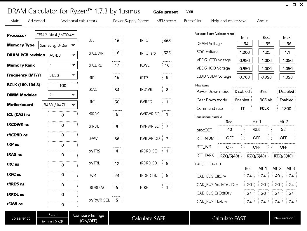

Привет народ. Поделюсь скромными результатами своего комплекта Patriot Viper Steel pvs416g320c6k (Hynix H5AN8G8NCJR-TFC)
Thaiphoon
С настройками калькулятора ( после загрузки туда XMP ) удалось взять 3533-CL16 1.45В. Но 3600 никак (ставил 1.47В и пробовал советы 1usmus из старой статьи на TechPowerUp). И tRFC по калькулятору не работает совсем (от авто настроек можно снизить совсем чуть). Может посоветуете чего или тайминги выше может.
3533
Просто поставив 20-20-20-40 и 3600 плата сделала такие настройки. Напряжение в BIOS всего 1.2В при этом
3600
Материнка ASRock X570 extreme4 и проц 3700x.
Настройки BIOS по ССЫЛКЕ (2 коллекции в Яндекс картинках :D )
Друг, у меня была такая проблема, помогла установка чипсета материнской платы с официального сайта.

DDSZ как уже справедливо отметили выше, твоя проблема вполне может быть вовсе не из-за памяти. Например, криво вставшие драйвера чипсета или видяхи. Или что-то чисто железячное.
Win10 LTSC (1809) Asus TUF B450-Plus Gaming, Ryzen 5 3600 box
Может, у меня бракованная, или контроллер памяти неудачный, или BIOS. Изо всех правил бывают исключения.
Например, сидел я на нестабильном Safe пресете и в ус не дул:
.jpg
.jpg [ 144.15 КБ | Просмотров: 1666 ]
Но потом поставил SOC 1.05V, DRAM 1.4V, VDDG 1.0V, VTTDDR 0.7V, VDDP Standby 0,9V, cLDO VDDP 1000,
оставил GDM Enabled и стал по одному переносить тайминги из пресета Fast:
.jpg
.jpg [ 143.99 КБ | Просмотров: 1666 ]
Периодически выключал-включал комп, т.к. эта материнка может не с первого раза применять настройки - сначала нормально загрузится, а на следующее утро окирпичится и всё по-новой.
Как ни странно, вбил всё (GDM остался включенным), но заметил, что tCL и tCWL показывают по 16 вместо 15, хоть в настройках стояло именно 15. Выключил-включил - всё равно 16. Поставил tCL 14, при попытке загрузки материнка сообщила, что теперь она - в режиме восстановления BIOS, а я должен куда-нибудь записать файл .CAP, чтобы его автоматически прошило и таким образом восстановился BIOS. Такое - впервые. Но никаких .CAP я подсовывать не стал, просто клацнул RESET, получил стандартный чёрный экран с отключенными USB, замыкание джамперов помогло. Что-то эта доска категорически разучилась сама грузиться с минимальными настройками, хотя в самом начале 3-4 раза сама ребутилась и сбрасывала разгон.
Чего ей не хватает???
И что лучше - 3600 A0/B0 Safe preset
.jpg
или 3200 Fast?
.jpg
.jpg [ 144.71 КБ | Просмотров: 1666 ]
У меня по рекомендациям 1usmus выставлено c-state enabled, power supply idle control - low current idle, cppc enabled - может, какая-нибудь из этих настроек мешает? Хотя, "стена" по таймингам (по старому калькулятору выше 3333 для fast preset и выше 3400 для safe preset = необходимость замыкать clear cmos, по новому - 3600 16-16-17-16-34-50 с GDM загружается, а 15-15-15-15-30-46 без GDM - чёрный экран и опять clear cmos) у меня с самого начала, задолго до рекомендаций 1usmus.

_DmS_ явно чересчур задран vSOC 1.2. Уменьшай его до 1.05-1.1 Да и на память всё-таки нужно что-то в районе 1.3-1.4. Не 1.2, но и не 1.45. А с таймингами там у тебя конечно тоже каша, но сначала питание выставь в разумные рамки.
Без гдм тайминги увеличивают, а не снижают. Попробуй 15-15 на 3400 сначала, только cwl поставь 14.
Логично. GDM делает tCL чётным, это одно из его базовых свойств, поэтому и 15 не применялось, либо 14 либо 16.
Возможно. Калькулятор хорош, но имхо, не стоит крутить лишнее - если не знаешь зачем оно. Тут в теме это частенько всплывает - VRM, SoC, VDDP, CLDO :facepalm: крути всё подряд, авось заведётся.
При том что 3733С16 можно сделать в 90% поставив лишь тайминги, основные 4-5 вольтажей и procODT с RTT (а иногда и без них).
Что-то среднее - всё 16 с GDM не пробовали? В целом 3200с14 на хорошей памяти можно тупо до 3600-3800 с 14-15-14-14 довести, чисто докидывая вольтажа и приподнимая некоторые тайминги.

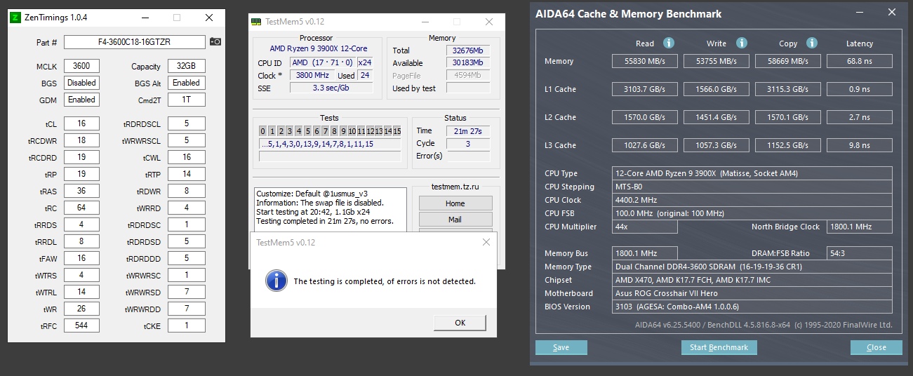

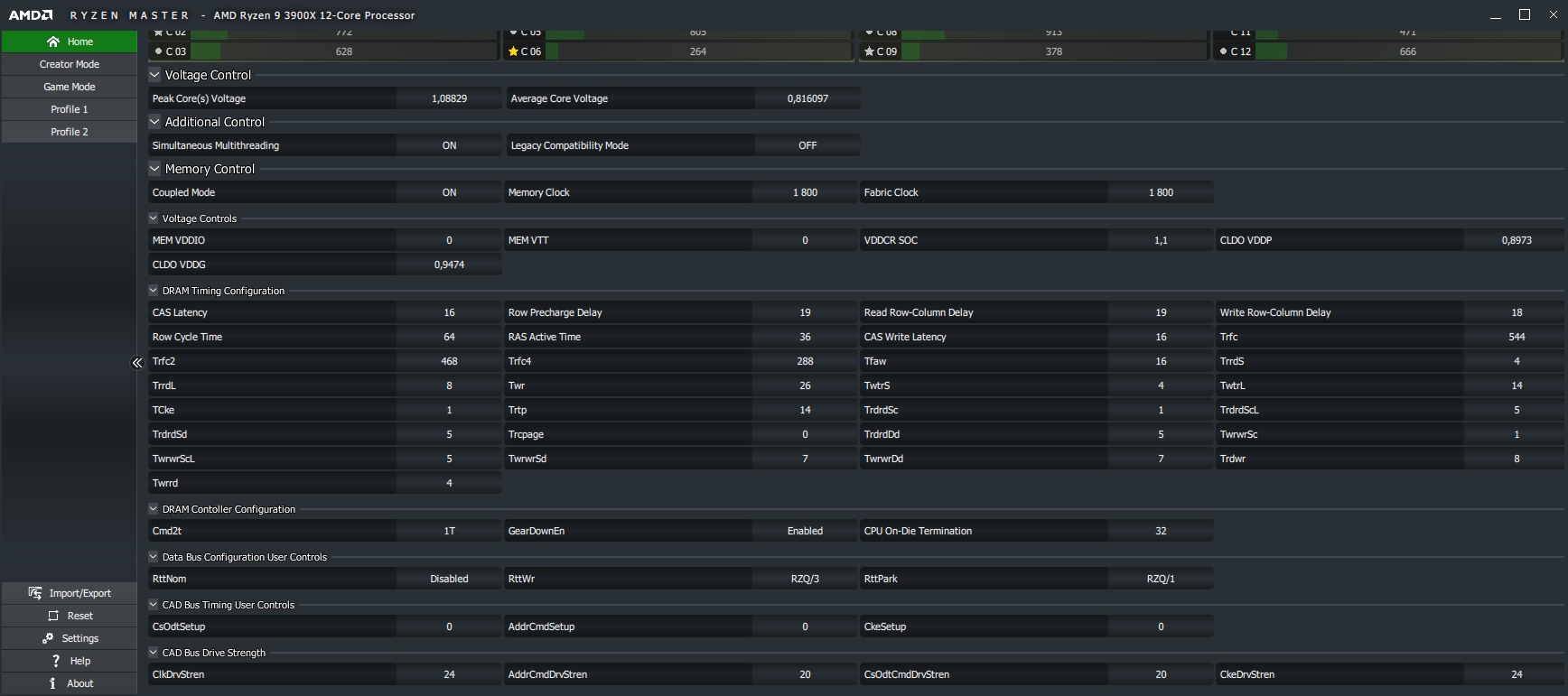

вот, думаю все понятно
Screenshot_82.png [ 1.01 МБ | Просмотров: 1998 ]
Screenshot_81.png [ 1.05 МБ | Просмотров: 1998 ]
Регистрация: 27.06.2019
system007 прогоните TM от 1usmus config, прогоните linx, cinebench. Тест на 2 минуты с дефолт профилем такое себе
