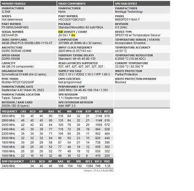

Всем привет ! Хочу поделится опытом и заодно спросить совета. Взял кит 48 x 2 (F5-6800J3446F48GX2-TZ5RK). Выше 6400 не едет. Можно ли исправить это как то исправить? Складывается впечатление, что плата больше не позволяет. Можно ли как то определить степпинг ? Typhoon самый свежий ничего не не сказал. Папмять вообще свежая ( сентябрь этого года) . по аиде в итоге получается в районе 102 на чтение \запись\ копирование @ 57ns. Кстати, пробовал увиличить tRefi до 80+ к - показания не изменились.
тайминги
timings.jpg [ 113.38 КБ | Просмотров: 1352 ]
spd
th48gb.jpg [ 176.17 КБ | Просмотров: 1352 ]
13900K(sp100) | arctic 420 | ROG HERO(Z690)| KF560C40-16 | GameRock OC 3080 | KC2500 & WD SN550
Регистрация: 24.03.2006
Откуда: Moscow
Фото: 266
Praetor_Pavel а установлены точно во 2 и 4 слоты? Биос самый свежий?
АТС чет чушь показывает.
Ну и какие напряжения? На тех, что видно в АТС, выше 6400-6600 и не должна ехать, все нормально. Нужен скрин хвинфо
Регистрация: 29.01.2013
Да, 2-4. Да 2703.
Да, та, что на скринах (1.35\1.245) . Повышение напруги ничего не дает - 6667 никак не пускается даже на 1.435. XMP, как вы понимаете тоже не работает. На счет того, что дело в напряжении - склонен не согласится ибо , тут у кого то такой же кит на z790 спокойно работает c xmp ( 6800 @ 1.35).
Откуда: Moscow
Фото: 266
про биос не зря спросил - новые хорошо так повлияли на разгон памяти на 690 чипсетах.
Скрин инфо не дает представления по Тх, ВДД2, СА. Нужно больше раскрыть мониторинг.
Ну и сравнивать 2 кита смысла нет - в одном мог попасться более удачный бин, в другом похуэе, контроллер и куча других факторов.
Надо работать с тем, что есть.
Как минимум, я вижу неадекватное dram vddq. Его надо не ниже 1.315 сделать. Или сравнять с вдд памяти. ПМИК на 1.25 и не запустит 6600, логично.
И да - референсную частоту надо поставить 100, а не 133.
Да, точно . Не зря. Оказывается вышел 2802. Псмотрю, что да как . Спасибо ! Из минусов. Профили с 2703 не ест ... Надо руками все опять .

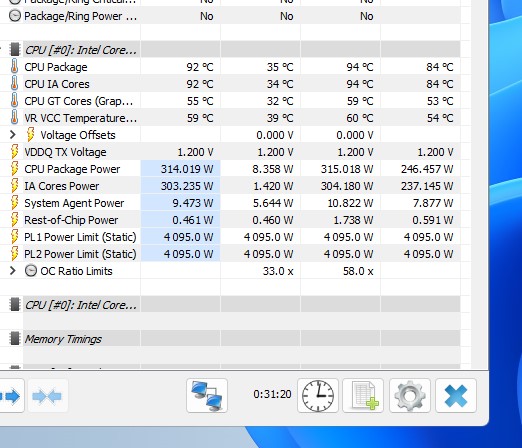

XMP профиль так и не стал запускаться. Из интересного, что тайминги в авто стали отличаться. Можете посмотреть, что были в изначльном посте( но тем не менее отличия я отметил желтым + оффтоп влияния llc на мощность проца - когда говорят , что моя СВО отводит 300+ вт а у кого то та же только 250. + приложу скриин , что мой арктик ( как я думал) отвдит максимум 250+ вт , а тут оказалось что и 300+ тоже можно :?: )
отличия по таймингам + наблюдения по дельте по мощности
2802.jpg [ 494.73 КБ | Просмотров: 1149 ]
420 арктик спокйоно отвдит 300+ вт , но до этого отводил 260
Screenshot 2023-09-27 102532.jpg [ 74.41 КБ | Просмотров: 1149 ]
Процессоры Intel Core 13th Gen (Raptor Lake-S / LGA1700) #17881915
не смотри расчетное потребление до тех пор, пока не увидишь, что в хвинфо svid=vcore. Только тогда показания +- верные
