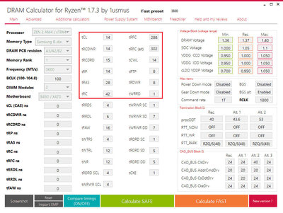

Ковырял я тут дальше свои текстолиты оемные, пытался сбить тайминги пониже и переехать с CR 2T на 1T, вот в итоге что вышло, тайминги ужать вышло по единичке, но по сути результат не оправдывает повышения напряжения с 1.32v до 1.38v, наверное. Больших успехов достичь не удалось, по калькулятору моя память видимо что-то между Bad bin и 0A, в итоге выставлено почти всё в соответствии с сэйвовым пресетом 0А, но с приличным завышением CDRD и TRC по фаст пресету Bad bin.

fedx писал(а):
В целом 3200с14 на хорошей памяти можно тупо до 3600-3800 с 14-15-14-14 довести, чисто докидывая вольтажа и приподнимая некоторые тайминги.
Та я ж совсем не против, готов даже подавать на DRAM на шаг меньше 1.4V, только тут с каким-то таймингом (комбинацией таймингов) или напряжением просто-таки стена стоит.

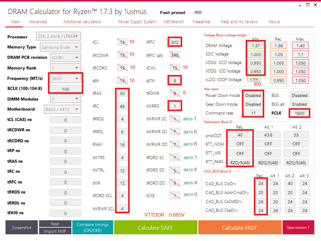

Пока что удалось хотя бы загрузиться при таких настройках:
Комментарий к файлу: DRAM Calculator
.jpg
.jpg [ 210.67 КБ | Просмотров: 1136 ]

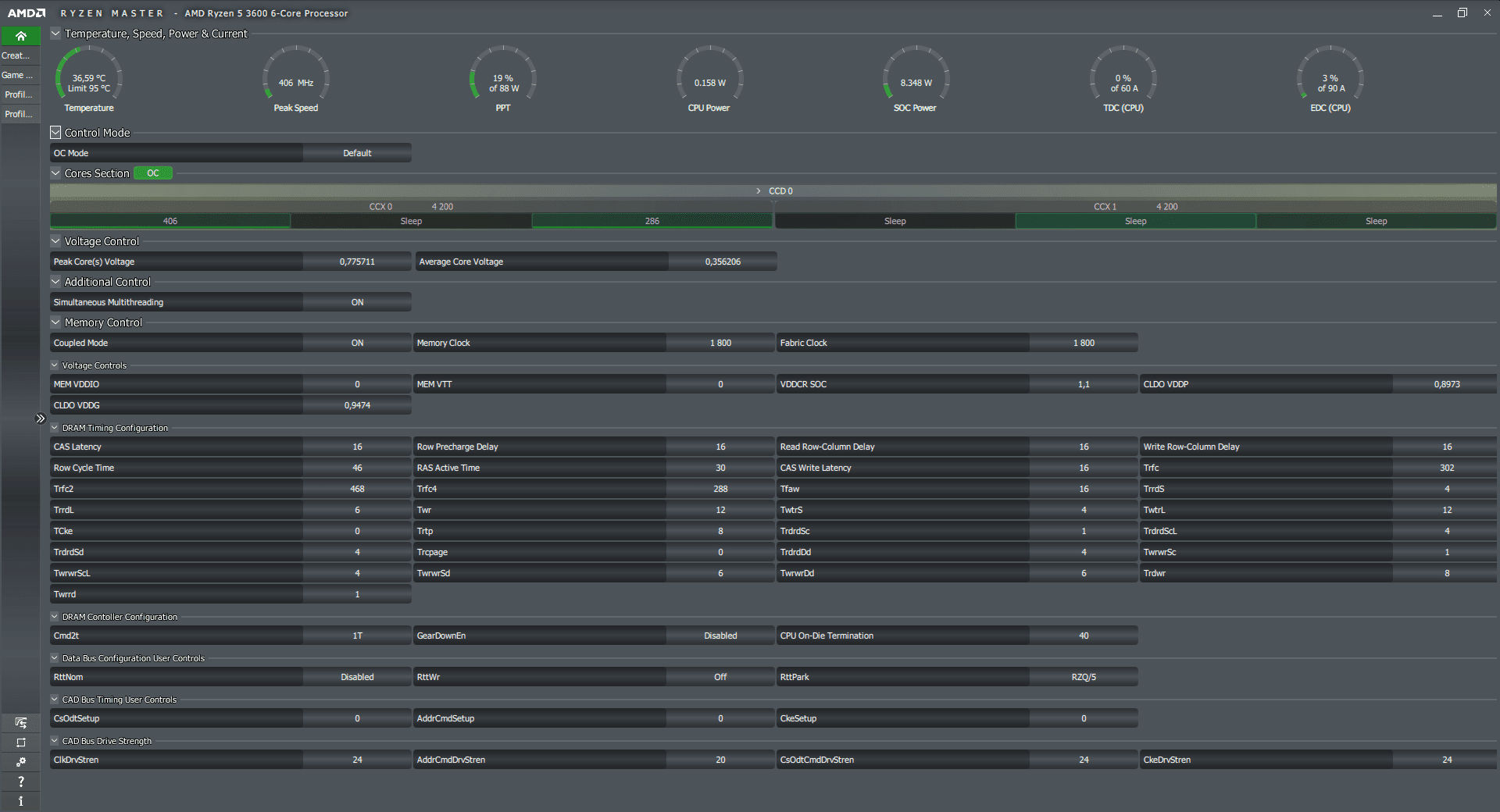

Мастер показывает так:
Комментарий к файлу: Ryzen Master
.jpg
.jpg [ 199.63 КБ | Просмотров: 1136 ]
Как дальше действовать - что понижать, что повышать?
4-ех фаз хватает, что бы разогнать !!!8-ми ядерный!!! райзен до 3.8-3.9
Lopos, 13.10.2017
Регистрация: 09.01.2007
Фото: 154
tWR я б для начала до 16 поднял, снизим потом (если даст).
tRtP 12
tWRRD 3
vttDDR в Авто
CLDO в Авто
SoC voltage 1.1
VDDG оба по 1.05
Ошибки сразу с 1й минуты летят?

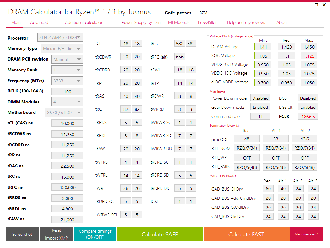

Приветсвую, господа.
Произошла смена комплекта памяти: на этот раз пытаюсь разобраться с b-die на ровных таймингах 16-16-16-36. Вопросы, на которые ответы лично у меня на уровне догадок, хотелось бы уточнить у опытных людей.
Сейчас комплект работыет на 3.400 с профильными таймингами:
RTC
Ryzen DDR4 Calculator
ddr voltage - 1.38
soc voltage - 1.1
cldo voltage - 0.900
Процессор R7 2700 работает в стоке
Плашки спокойно заводятся на 3.466 \ 3.533 \ 3.600 с сохранением таймингов (перевожу только tRFC в авто и докидываю напряжения). В итоге получается следующее: 3.466 - немного падает задержка и возрастает пропускная способность, но начинаются ошибки после минуты теста; на 3.533 \ 3.600 - ощутимо возрастает задержка (до 68.9 на чтении и до 11 на 3 кэше) при повышении пропускной способности. При этом множитель процессора в аиде лочится (хотя по мониторингу ядра сохраняют динамический буст). Собственно вопросы такие: проблема в том, что процессор в стоке?; в неправильных настройках или чём-то ещё?

Регистрация: 02.06.2012
Откуда: Стольный Град

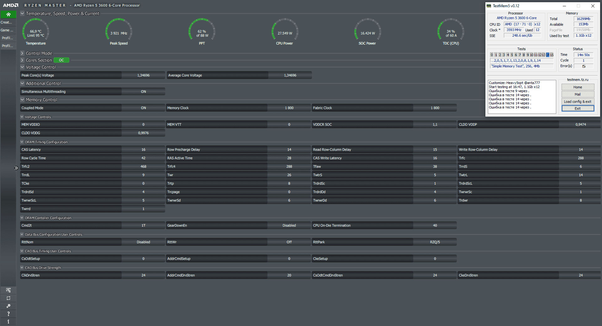

Тестировал встроенным memtest из последнего dram calculator и вроде как самым тяжёлым конфигом для TM5, ошибок не обнаружено, настройки таймингов и напряжений - на картинке в предыдущем сообщении (обведённое красным совпадает с выбранным пресетом, другое ввёл сам, последние 7 таймингов оставлены на авто и указано, что материнка им поставила).
.jpg
.jpg [ 55.28 КБ | Просмотров: 1078 ]
Но это в моём случае - совсем не показатель стабильности. До того, как усложнить себе жизнь новым калькулятором и попытками завестись на 3600, я спокойно сидел на 3200 fast preset с профилем V1, но вышел калькулятор 1.7.3 и я на свою голову решил ввести новые тайминги для 3200 из fast preset от A2/B2, в итоге получил при просмотре видео дикие зависания в Firefox при активном аппаратном ускорении и синие экраны - несколько IRQL_NOT_LESS, а самый первый был вообще с каким-то ранее не встречавшимся кодом. Так что для какой-то уверенности надо несколько дней активно поюзать комп - поиграть, посмотреть стримы и фильмы онлайн, но перед этим хотелось бы подобрать максимально ужатые тайминги, чтобы их как раз и тестировать, потому что 16-16-16 по-моему многовато.

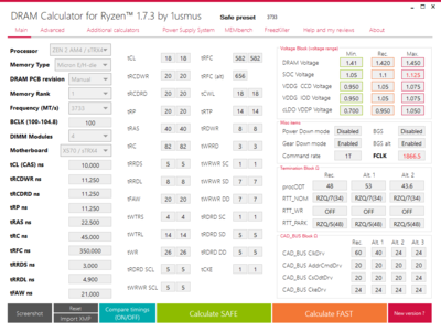

Здарова всем! Что за AES-ы мне такие интересные прислали? Короче раньше выставлял стандартные тайминги для них все стартовало проходило тесты работалов общем но раз в месяц стабильно ловил синяк. Пока не залез в мануал и не настроил все по нему, сам офигел и вам кидаю посмотрите короче подскажите может что исправить можно хотя мне нужна стабильность в работе! Стоит вообще заморачиваться на новые 2ранки 2х16гб или прироста особо не получу в произдительности? ревизия моих указана А1 но я не разбирал а посмотрел в мануале какие то конские тайминги и напругу по калькулятору :) И да пмять берет и выше 3800 заводил а вот IF не заводится и проц такой же попался :) Память вот такая BLS4K8G4D32AESBK 4х8гб шла я думал 2х8 покупал.
445.png [ 70.6 КБ | Просмотров: 993 ]

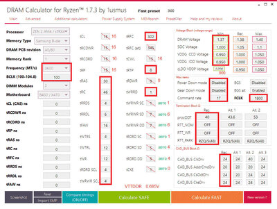

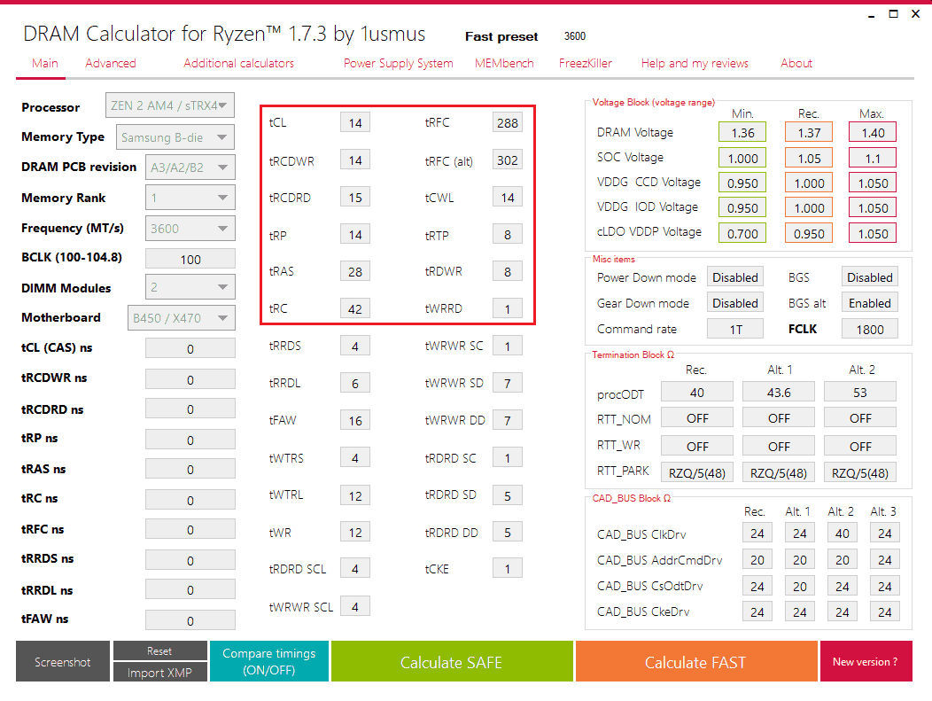

Судя по всему, на частоте 3600 MHz чёрный экран возникает при попытке поставить tCL ниже 16. Например, я пробовал оставлять тайминги и напряжения на авто (кроме DRAM 1.4V), ставил только tCL и tCWL по 15 - всё равно чёрный экран и необходимость замыкать CLR_CMOS, а если поставить по 14 - загрузка BIOS проходит и сразу стопорится в начале загрузки винды (винда пишет о невозможности загрузиться и восстановиться).
Если же поставить tCL 16 (слышал, tCWL должен быть ему равен, потому и его ставлю 16), то удаётся загрузить винду даже на всём пресете fast для удачной памяти. К сожалению, даже при DRAM 1.4V, SoC 1.1V, VDDG 1V, VDDP 950 в тесте куча ошибок, и если оставить только одинадцать таймингов, как написано в шапке, а остальные поставить в авто - ошибки всё равно есть:
поставь cwl 14. В моём случае именно нечётный cwl приводит к нестарту.
tCL 15 tCWL 14 - чёрный экран
tCL 16 tCWL 14 - чёрный экран
Нахрен такой разгон, если tCL ниже 16 нельзя опустить...

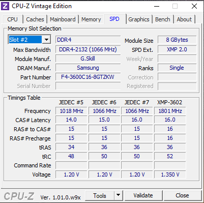

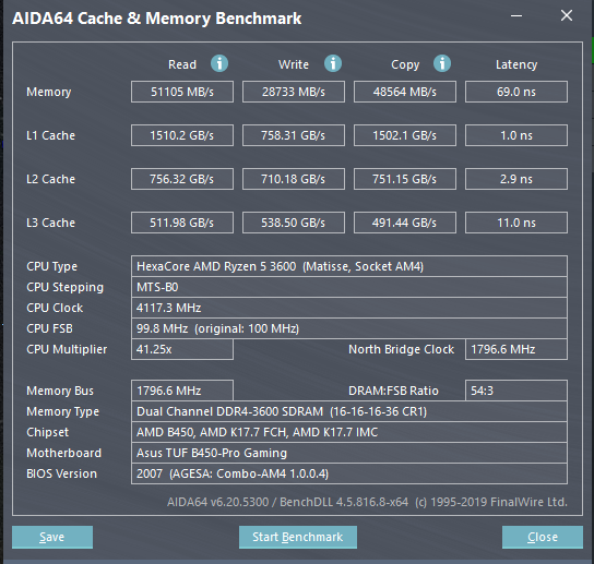

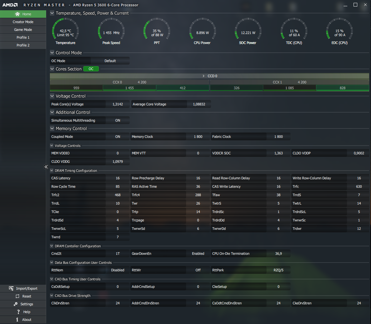

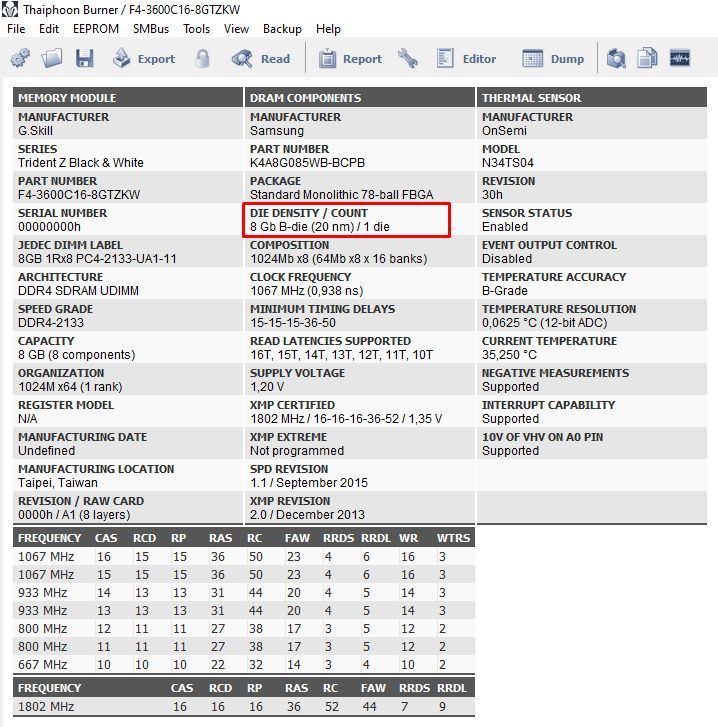

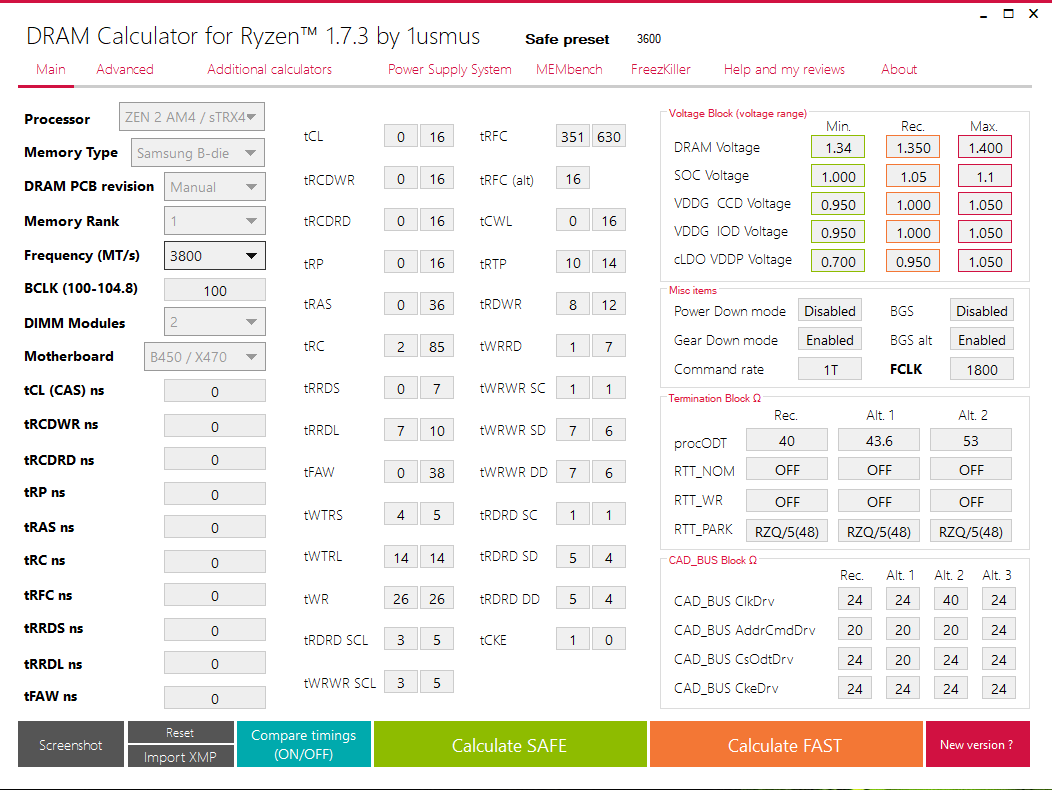

Привет всем,купил себе память G.Skill TRIDENT Z [F4-3600C16D-16GTZKW] 16 ГБ, хочу поднять частоту до 3800, но появились вопросы по поводу калькулятора, какие то непонятные значения он выдаёт, почему может такое быть?
И интересует показатель из RM "VDDCR SOC"= 1.363 не высокое?
Настройки в биосе по умолчанию и включен XMP профиль с оперативки.
Подскажите пожалуйста почему калькулятор выдаёт 0 значения?Не понимаю
Тайфун
Тайфун.png [ 64.65 КБ | Просмотров: 783 ]
Калькулятор
Калькулятор.png [ 71.05 КБ | Просмотров: 783 ]
RM
Комментарий к файлу: RM
Мастер.png [ 434.57 КБ | Просмотров: 783 ]
Aida
аида.png [ 129.01 КБ | Просмотров: 783 ]
CpuZ
cpuZ.png [ 24.7 КБ | Просмотров: 783 ]
Asus TUF B450-Pro Gaming/Ryzen 5 3600/G Skill TridentZ F4-3600C16-8GTZKW(2шт.)/GeForce GTX 1080/Seasonic M12II Evo 620
Windows 10 Pro (20H2,19042.844)
