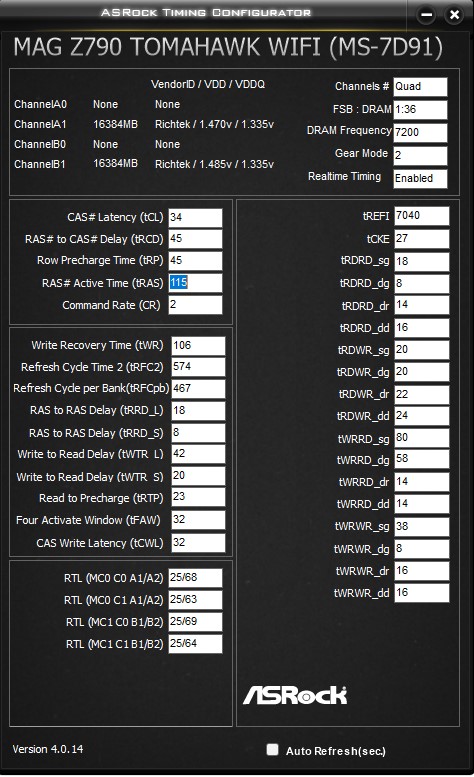

anta777
вот
АТС самцы.jpg [ 144.52 КБ | Просмотров: 3188 ]
Почему-то отображение вот такое кривое(. Что в разгоне, что без.
Добавлено спустя 4 минуты 12 секунд:
pakhtunov писал(а):
вопрос именно к плате кмк.
я тоже так подумал, даже бороться не стал.
по самцам - сорри за дезу, 790 томагавк.
6600 чет не очень хотело ехать, пока не стали мучить.

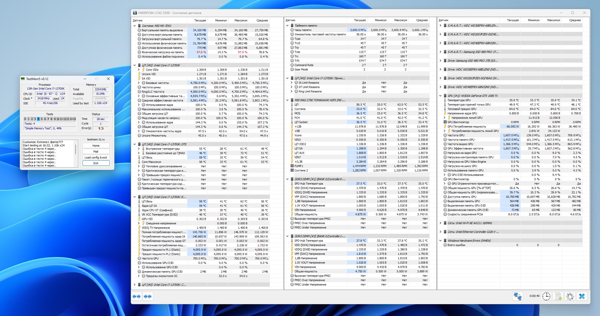

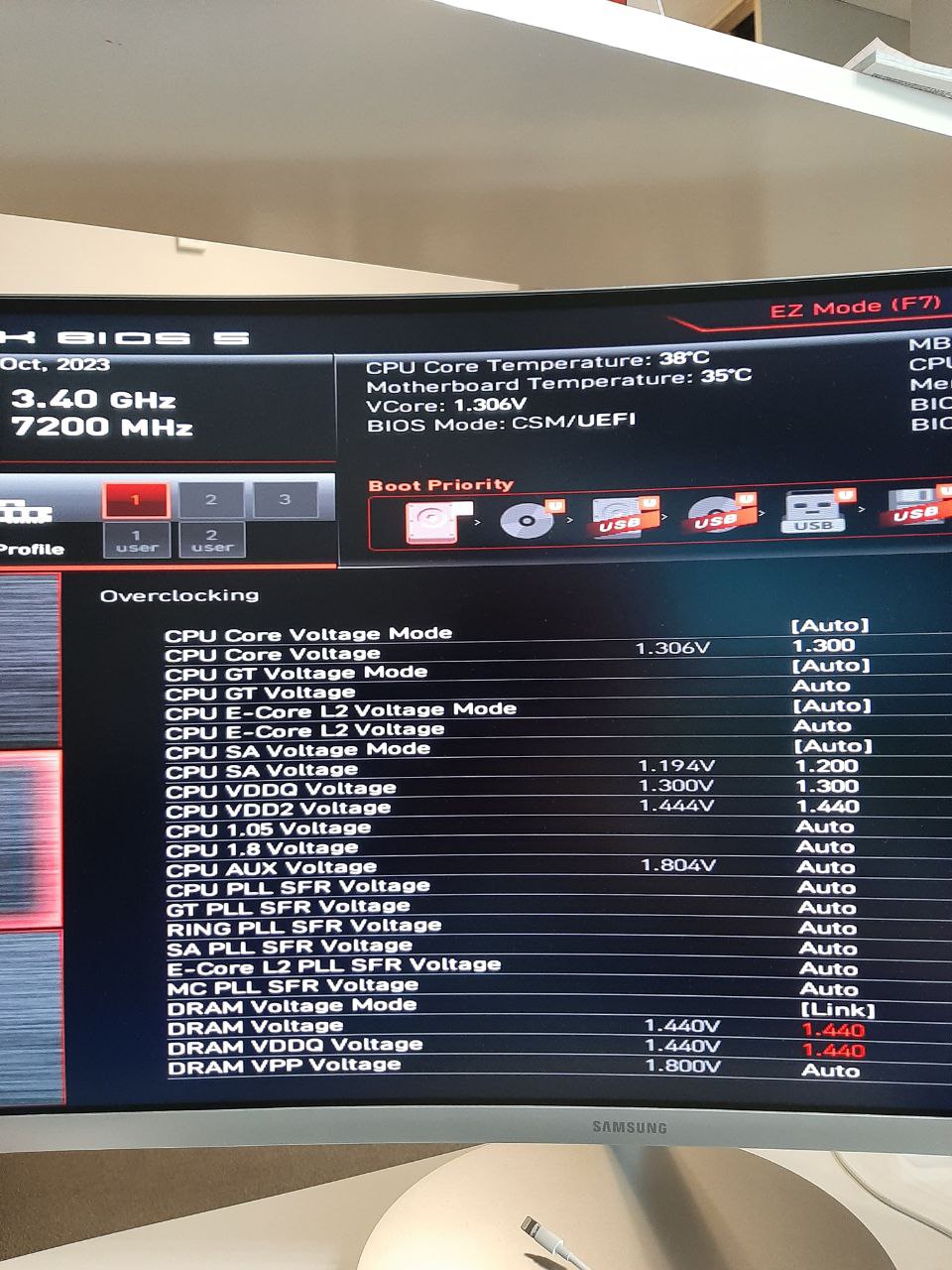

Регистрация: 09.12.2005
Откуда: Минск

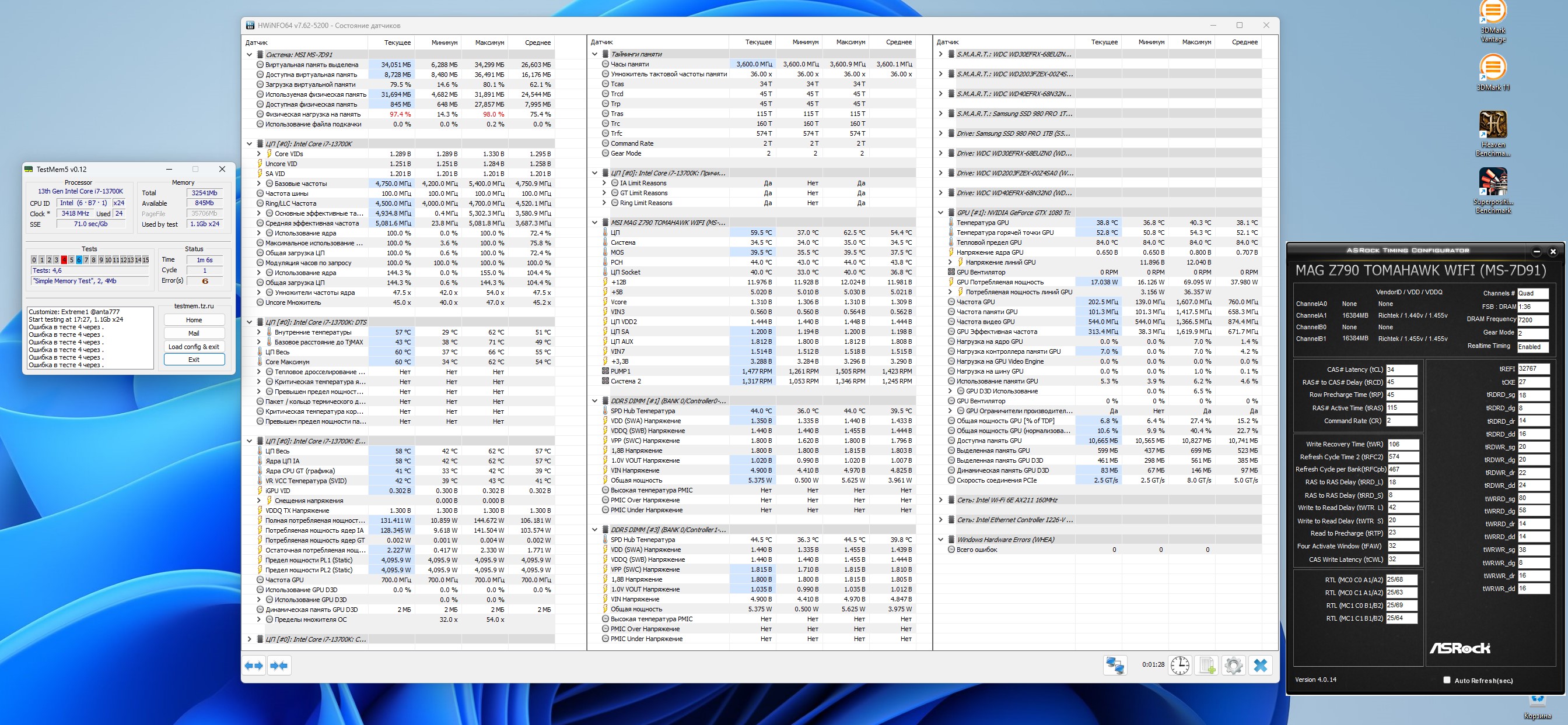

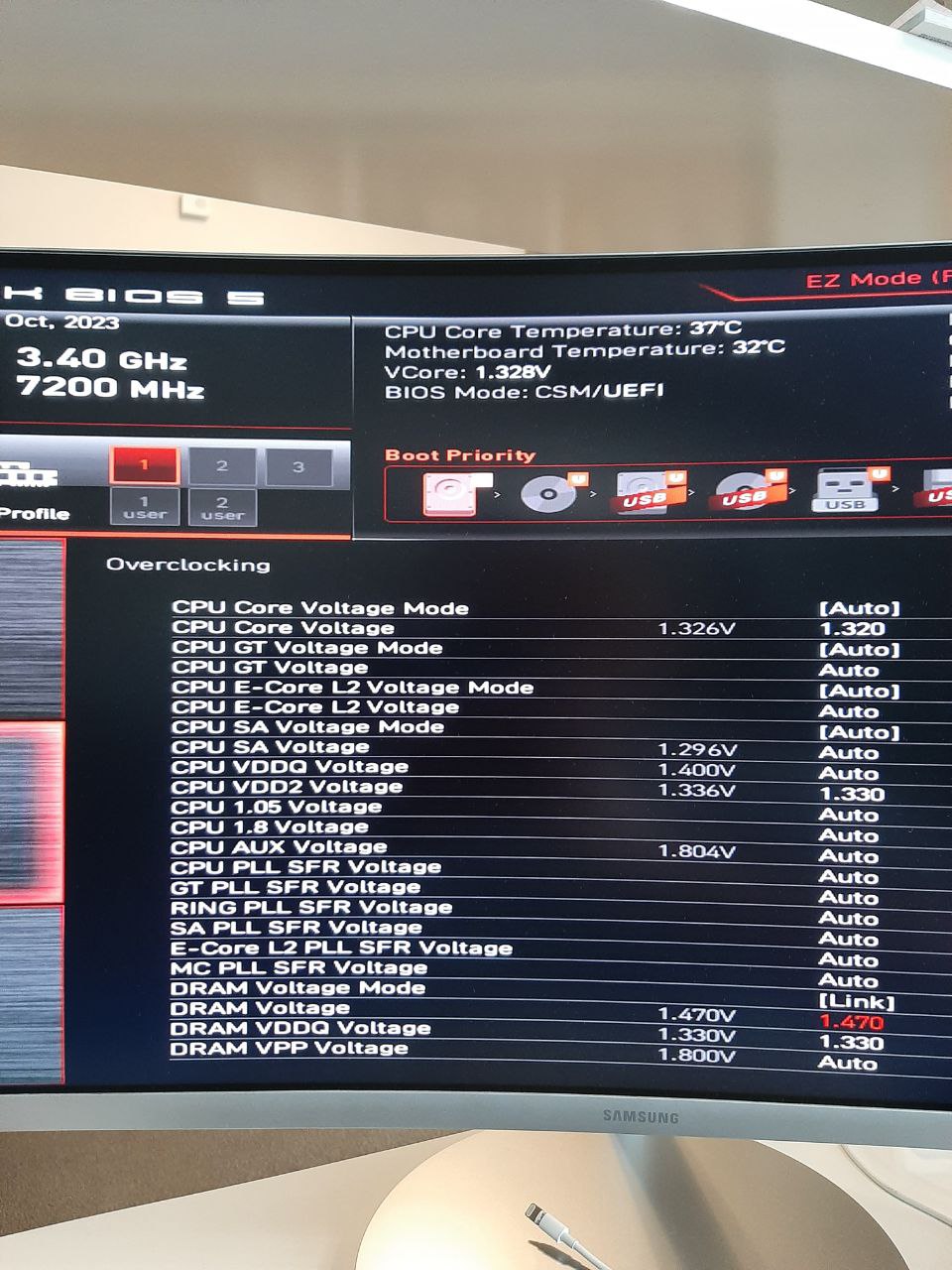

Здравствуйте, подскажите, пожалуйста, прочитал шапку, правда...сложно новичку, но стараюсь понять... Имеем i7-13700K, MAG Z790 Tomahawk и комплект G.Skill Trident 2x16ГБ DDR5 7200 МГц F5-7200J3445G16GX2-TZ5RK - при простом активации XMP профиля просто тонна ошибок в testmem5 (13 секунд тест и уже 9 ошибок) и синий экран, все не стабильно. По умолчанию CPU VDD =1.1V, DRAM VDD=VDDQ=1.4V. Единственное, что у меня пока что получилось - это если выставить CPU VDD =1.285V, LLC=2 DRAM VDD=VDDQ=1.44V (уменьшение VDDQ мне кажется, делает только хуже) и изменил tCWL с 34 на 32 (почитал в шапке темы расчет), больше пока что тайминги не изменял, чтобы не испортить все, сейчас в testmem5 за примерно 25 минут одна ошибка. Очень хочется настроить все правильно и избавиться от проблем! Помогите, пожалуйста.
Откуда: Минск
CHiCHo писал(а):
lightning лаки мод отключен?
CPU VDD повышай, минимум до 1.3-1.32. ЦПУ ВДДК снижай с 1.4 - это овердофига. Должно ехать на что-то в промежутке между 1.25 и 1.3
ВДД памяти тоже в гору, 1.44 и 7200 несовместимы. 1.47 - поверю как-то хотя бы.
Рефи ставь сразу 32767, с меньшим разгон просто смысла не имеет.
Привет! "лаки мод отключен?" - извини за тупой вопрос, но что это такое?
Второе, сделал все, как ты сказал, но стало намного хуже. Я установил CPU VDD = 1.32В, ВДДК=ВДД2=1.33В, ВДД=1.47В. Если раньше было 1 ошибка на 20 минут, то теперь за пару секунд их тонна.

lightning писал(а):
ВДДК=ВДД2=1.33В
ошибка. Поставь вддк памяти 1.44.
СА сразу можно 1.2 пробовать, ЦПУ вддк 1.4 я даже не знаю для каких частот надо - наверное под 9000 :D . Пока попробуй 1.3, потом снижать.
lucky mode тут:
MSI_SnapShot_12.jpg [ 163.9 КБ | Просмотров: 3118 ]

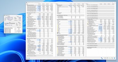

Откуда: Минск

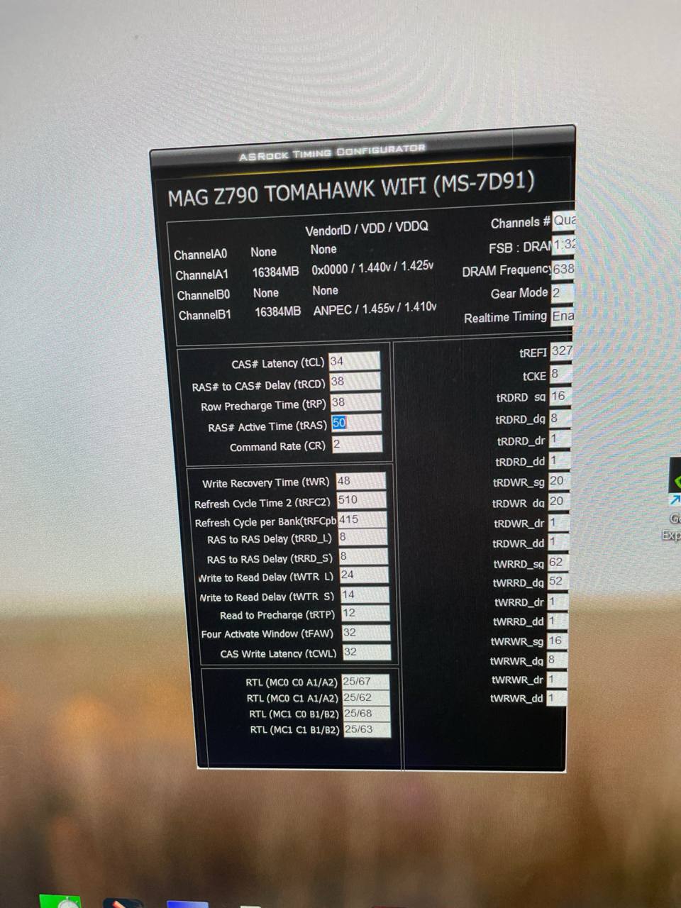

CHiCHo писал(а):
lightning писал(а):
ВДДК=ВДД2=1.33В
lucky mode тут:
Вложение MSI_SnapShot_12.jpg больше недоступно
Все сделал, как ты написал. Лаки мода в моей мамке нету....
В общем, ошибки сыпятся сразу за пару секунд
4.jpg [ 894.77 КБ | Просмотров: 3103 ]
5.jpg [ 209.53 КБ | Просмотров: 3103 ]

lightning
зачем ты упорно сравниваешь вдд2 и вддк памяти?!) НЕ НАДО!)
вдд памяти = 1.47, вддк памяти = 1.44
вдд2 проца = 1.32
вддк проца = 1.3
са поставь, ладно, 1.29
Если ошибки - уходи в поиск вддк проца, оно же тх в хвинфо. Вверх и вниз от 1.3. по 0.01 В. В какую сторону сначала идти - по желанию.
Находишь лучшее напряжение, оставляешь. Ищешь вдд2 так же в обе стороны по 0.01
Можно и наоборот - сначла пошупать вдд2, потом тх. Тх потом уточнять по 0.005 В около "хорошей" точки.
И вообще, на скорую руку ищем кранчером, вст или вт3.
В целом, есть и технология поиска при заниженных вдд и вддк памяти. Но принцип тот же - гуляешь по диапазону тх и вдд2 по 0.01 В. Долго, нудно, но упорно.
