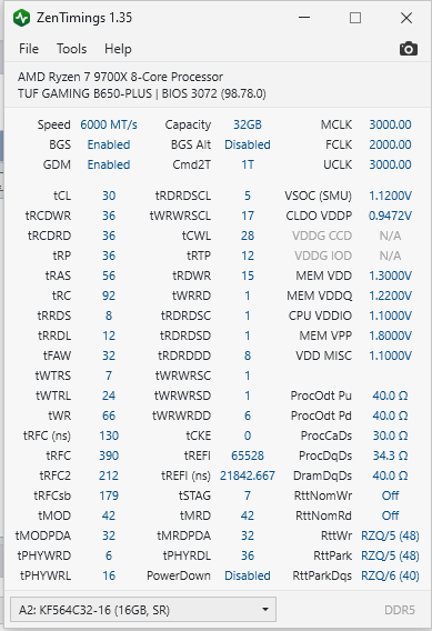

Всем добра. Можно ли считать конфиг стабильным/ужать сильнее без риска что-то спалить? Выдержало карху 20к, оццт, тм5 анта экстрим, y-cruncher 2 часа, линпак 5 часов, на утро полдня офлайн и онлайн рейдов на улицы таркова (всё за один запуск, далее недели две без синих экранов и вылетов).
Ну или как ещё один референс в статистику.

8+1 странных таймингов,так как tRC зависит от tRAS, до референса еще далеко.
Да еще и включен GDM.

anta777 писал(а):
7 странных таймингов, до референса еще далеко.
можно пожалуйста подробнее?)

не стартовало с tREFI=65535, в табличке написано, что выставить 65528 в таком случае (ну или я жопой читал).
tRAS=48 (и связанное с ним) выдавал ошибки. Почему немцы нарисовали в своей табличке про wrwrscl специфичную зависимость от rdrdscl и cwl?

RAS,RC,WTRS,WTRL,WR,WRWRscl,RDRDdd,WRWRdd,tREFI
Добавлено спустя 6 минут 49 секунд:
GDM off
RAS=48
RC=84
WTRS=4
WTRL=16
WR=48
WRWRscl=5
dd=1
tREFI=65535
Добавлено спустя 8 минут 28 секунд:
Если не стартует с tREFI=65535, а стартует с 65528, то надо менять плату.
WRWRscl от CWL не зависит.
И ты хочешь разгонять память или настраивать по джедек?
Я не пойму.

Регистрация: 25.03.2025
ладно, стартануло с tREFI=65535. В каком порядке лучше менять остальные тайминги, и в какие моменты этой последовательности лучше делать стресс-тесты?

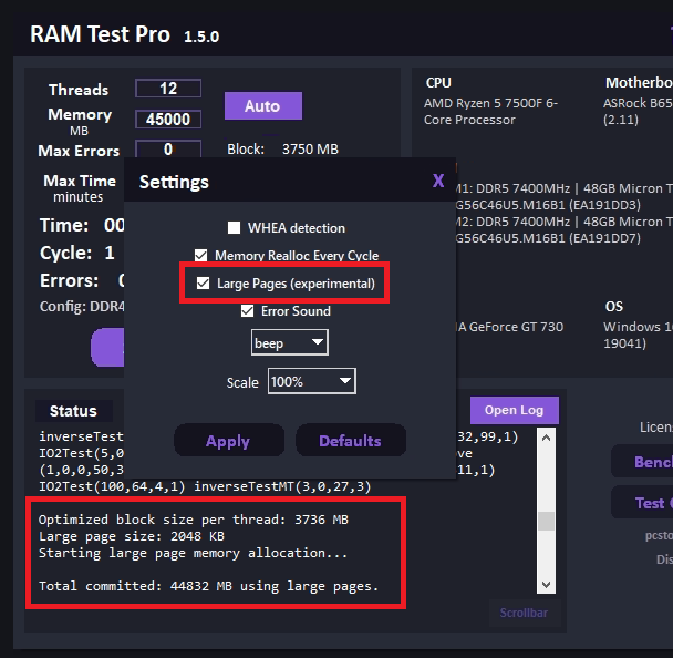

anta777 писал(а):
Еще раз повторю, я уверен в заимствовании из tm5 кода и идей твоей программой. Кто хочет, то поверит мне.
Сначала оболочка, потом идентичный ТМ5 асм код, ...что-то еще...., а теперь уже заимствованный код и идея. А дальше все придет к тому, что просто и ТМ5 и RTP - тесты памяти? Ну)
Чтобы вам кто-то поверил, вам нужно хоть что-то привести в доказательство. Не каждый же полезет дизасм искать "совпадения" только потому что у вас есть какое-то "мнение".
anta777 писал(а):
А я повторю - где доказательства твоих голословных обвинений карху?
Мы обязательно с вами обсудим карху, ее алгоритм, рандомность, метод проверки ошибок и т.д., как только вы наконец ответите про RAM Test Pro.
anta777 писал(а):
Ты вообще не понимаешь, что изменяется при выделении больших страниц?
Я то прекрасно понимаю что меняется, а вот вы кажется нет. Но раз вы так сильно настраиваете, то по вашей просьбе в 1.5.0 версии уже есть специальная экспериментальная настроечка с большими страницами для вас. Она уже работает. Как выпущу 1.5.0 - протестируете и расскажете что там по возможности выделения памяти и насколько же действительно изменяется эффективность теста и обнаружения ошибок:)
RTP1.5.0.png [ 87.11 КБ | Просмотров: 2923 ]
Кстати, вчера вроде как должна была выйти ваша программа. Где скачать релиз чтобы протестировать, подскажите пожалуйста?

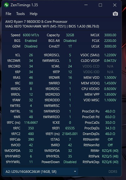

anta777 писал(а):
Lodoss
115 ns с вашим напряжением tRFC должно работать.
Приветствую. tRFC 350 выставил - результат получился 116.6 ns. Буду пробовать ещё опускать, с шагом в 5 или 10. Посмотрю, во сколько упорусь.
Может есть идеи, что можно ещё попробовать снизить для уменьшения латенси?
3c34ef8c-2b76-4faa-a70f-8384f862f271.jpg [ 68.99 КБ | Просмотров: 2878 ]
Как это высчитывается? у меня 120ns никак не берет, 128ns едет
quote="Lodoss"]tRFC 350 выставил - результат получился 116.6 ns. Буду пробовать ещё опускать, с шагом в 5 или 10. Посмотрю, во сколько упорусь.[/quote]
как сказал анта777, 115ns у вас tRFc будет = 345, куда уже ниже то :shock:

Регистрация: 09.03.2025
tRFC для разных чипов
при 1.40V
Hynix A-die = 122.5ns , 125ns при 1.35V, 130ns при 1.25V, точно скалируется до 1.35 : 0.1V - 5 ns, стена на 115ns
Hynix M-die = 145ns, 150ns при 1.35V, 160ns при 1.25V, точно скалируется до 1.35 : 0.1V - 10 ns
Hynix 24Gbit M-die = 160ns
Samsung P-die = 130ns
Samsung B-die = 260ns
Samsung D-die = 270ns
Samsung 24Gbit B-die = 360 ns
Micron rev D = 160ns
Micron rev A/G = 260ns
Micron 24Gbit rev B = 360ns
Добавлено спустя 1 минуту 51 секунду:
Я же написал, во сколько упорусь) Ревизия чипов новая, хочется узнать, какое максимально наименьшее значение они возьмут. Возможно это будет последний шаг на -5 и дальше не даст.
CPU: Ryzen 9800x3d (PBO +200, Curve all -45, scalar 1x, motherboard, manual)
Motherboard: MSI X870 Tomаhawk
DRAM: Lexar Ares 6000Mhz cl26

Lodoss писал(а):
при 1.40V
Нет желания попробовать на 24 завести? С 34 trcd будет профит

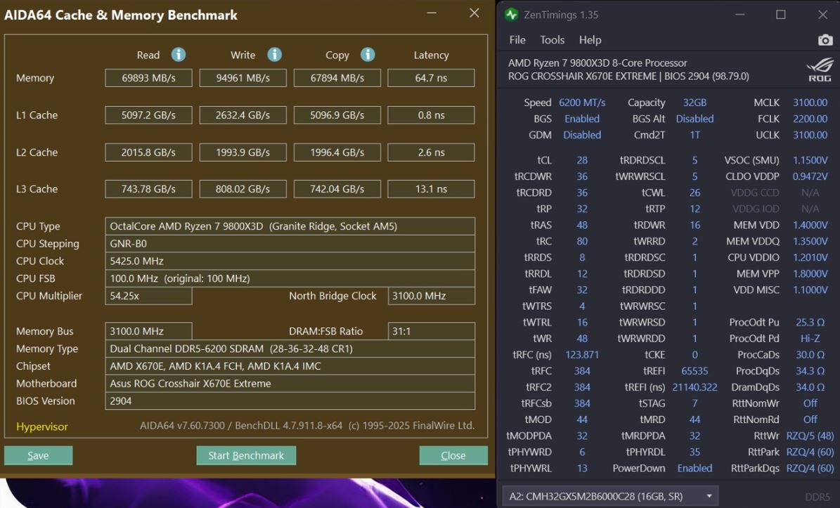

Регистрация: 19.11.2018
Что можно еще улучшить, нужно ли переходить на 6400 или оставить и так
С Core tuning (Level 2) и так почувствовал буст небольшой по FPS)) т.к. задержки стали 64.7 были 69.5
Но упала скорость копирования с 69к до 67.8к
может tRFC опустить до 350?
Снимок.JPG [ 133.68 КБ | Просмотров: 2658 ]
