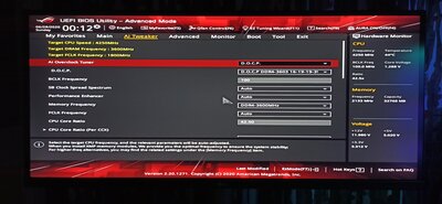

Когда память в БИОСЕ ставлю на D.O.C.P появляется на экране вот такая табличка (прикрепил фото № 1)

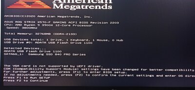

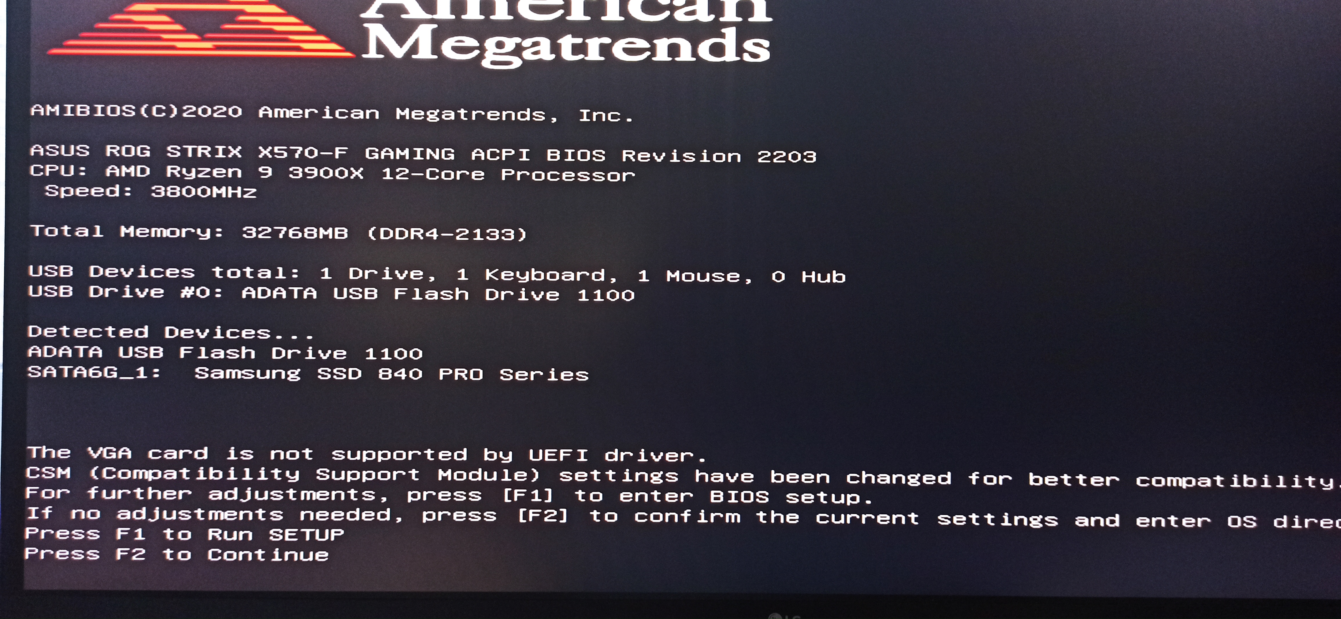

Я нажимаю ОК, далее делаю перезагрузку. Появляется (фото № 2)

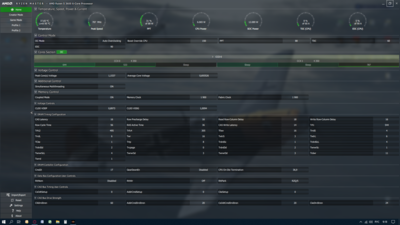

Если я нажимаю на F2, компьютер не загружается. Экран черный, на материнской плате горит светодиод VGA (фото №3)
Вообщем я долго экспериментировал, в итоге ничего не получилось. Память с функцией D.O.C.P не работает.
Какое значение ставим?
Потому что на выбранной частоте при дефолтных напряжениях не стартует - вот и ругается.

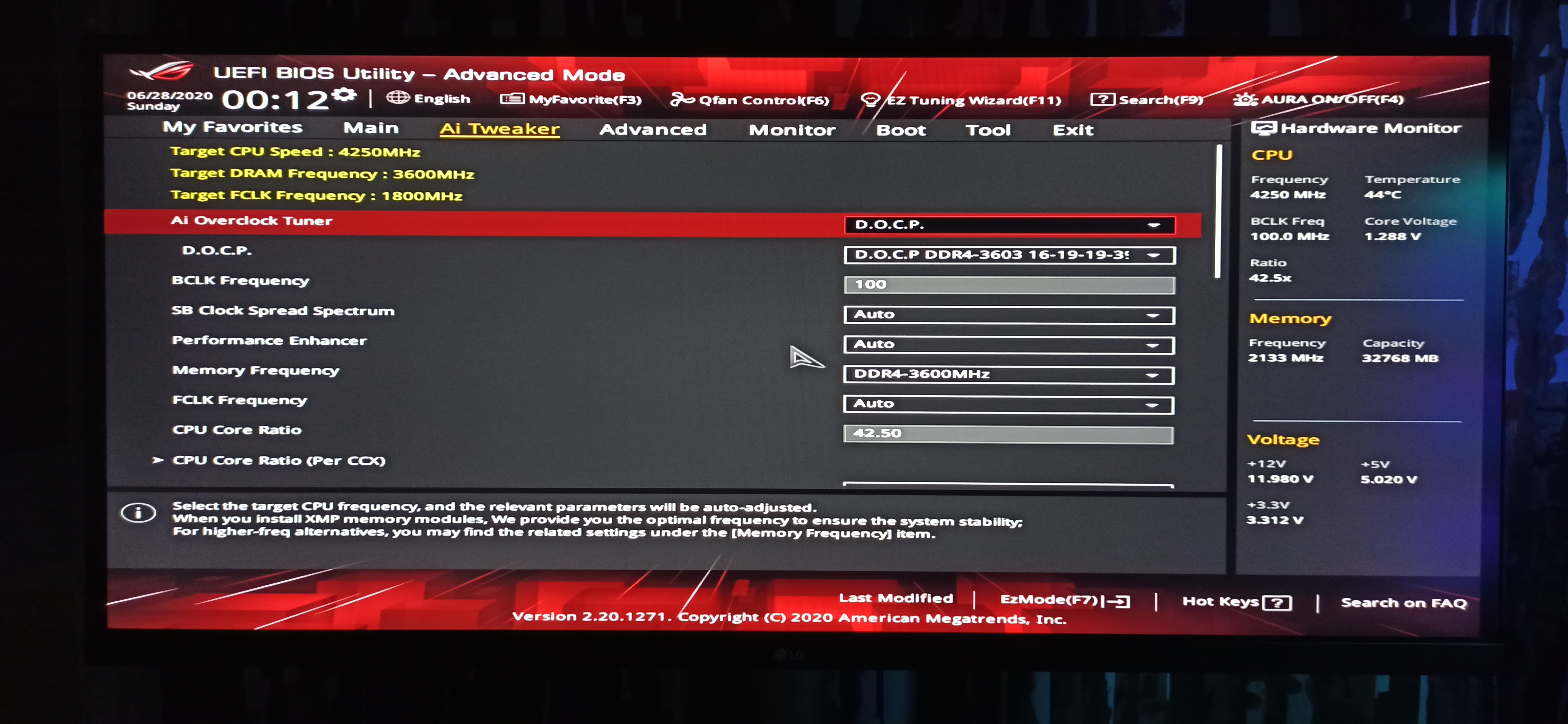

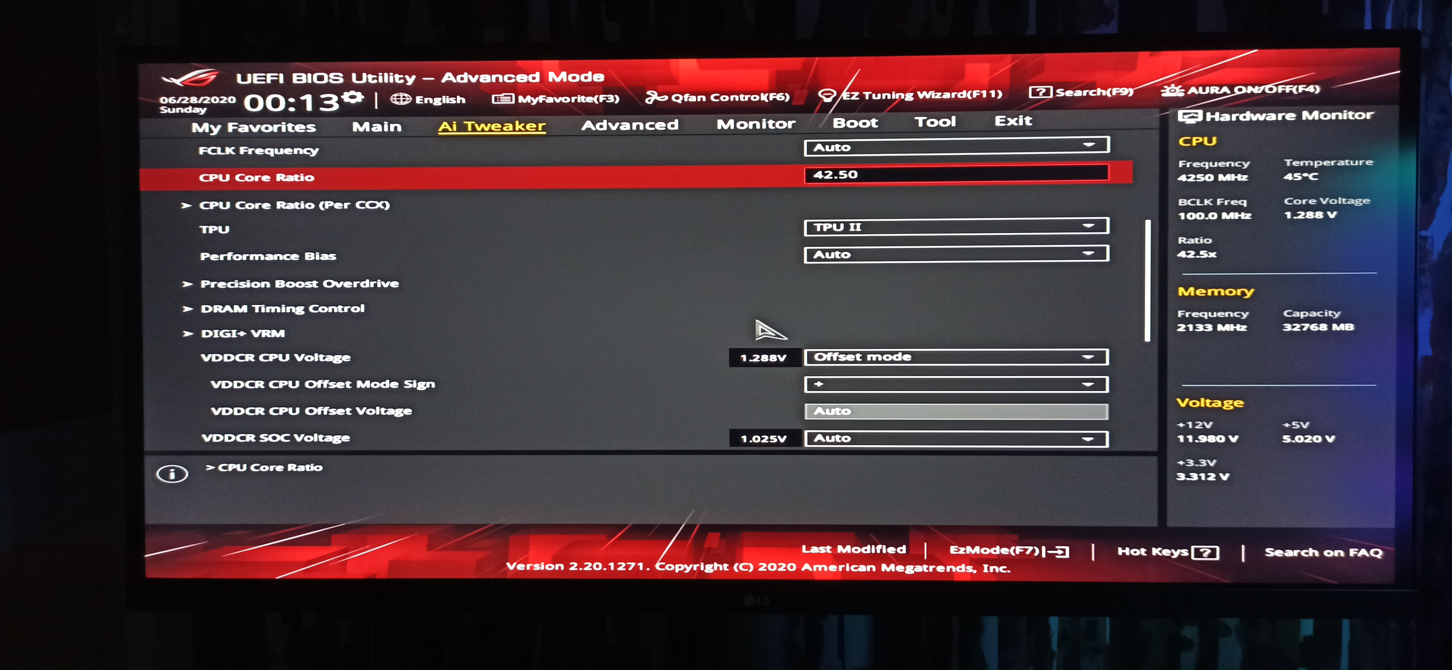

Регистрация: 27.06.2020
James_on
Если я правильно понял вопрос:

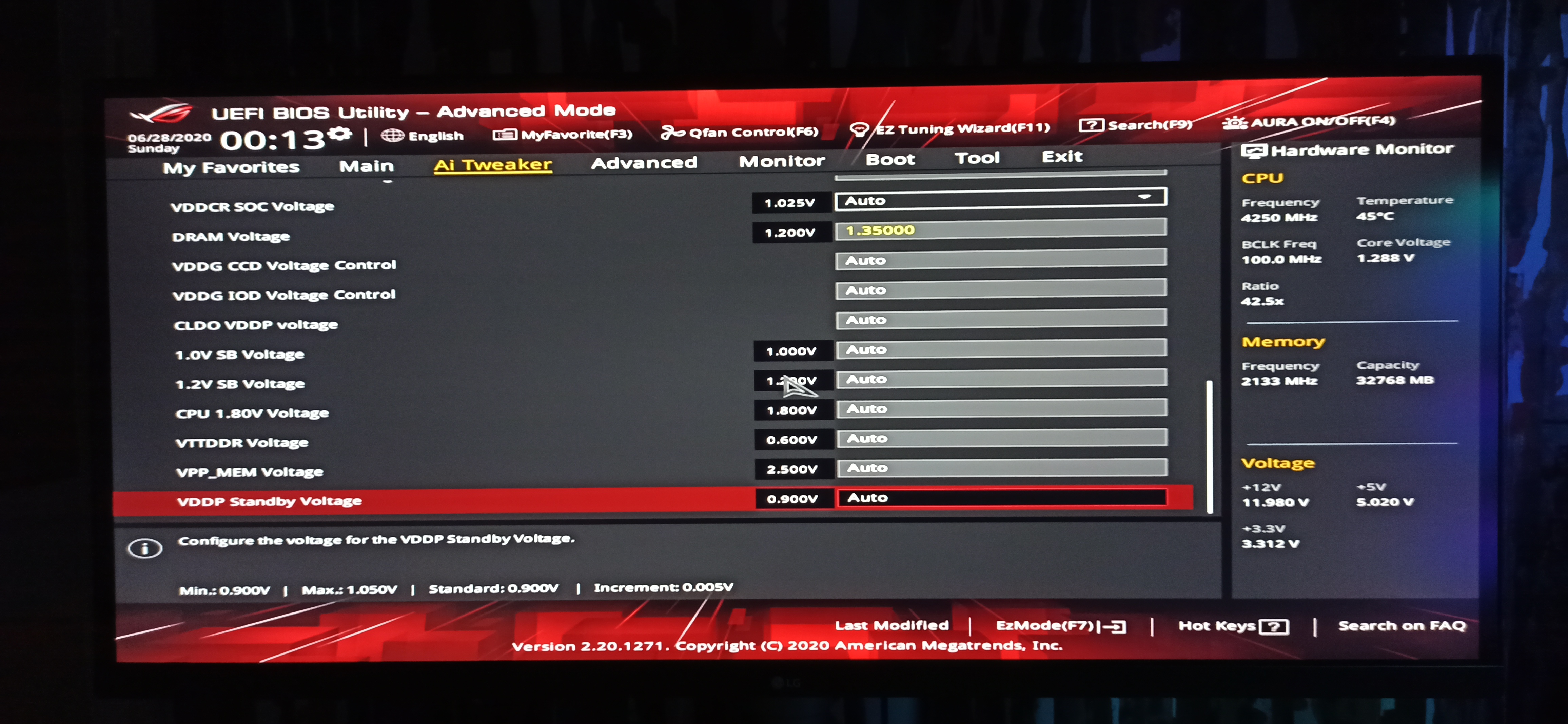

1) Прикрепил фото с биоса
2) Когда я ставлю D.O.C.P устанавливается автоматически, больше я ничего не трогаю.
Вот ссылка на Яндекс Диск, там фотографии остальных настроек https://yadi.sk/d/pjXXrEWtglf76Q

Sm1989 Я имею ввиду на чипсет. Ладно, по твоему ответу я понял, что стоит в авто.
Добавлено спустя 2 минуты 45 секунд:
Sm1989 Попробуй в ручную выставить Soc Voltage 1.05-1.1 и загрузить XMP профиль (DOCP)
