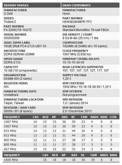

Приобрел память G.Skill Trident Z 2x16GB DDR4 PC4-25600 F4-3200C16D-32GTZ. Чипы Hynix M-die. Устанавливал XMP-профиль и пробовал по калькулятору тайминги выставлять. Прогнал Аиду. Почему такая низкая скорость записи? У меня руки кривые или память хреново пашет? А может я просто чего-то не понимаю? Камень 3700Х. Заранее благодарен
25 тысяч раз обсуждалось, на зен2 с одним активным чиплетом скорость записи режется в 2 раза
Цитата:
Скорость передачи Data Fabric от CCD к IOD была снижена с 32 до 16 байт за такт. В случае двух CCD, как в том же Ryzen 9 3900X, мы вновь получаем 32 байта на такт, то есть ожидаемую пропускную способность записи. В случае же Ryzen 7 3700X доступна только половина пропускной способности.
Понял. Спасибо большое)

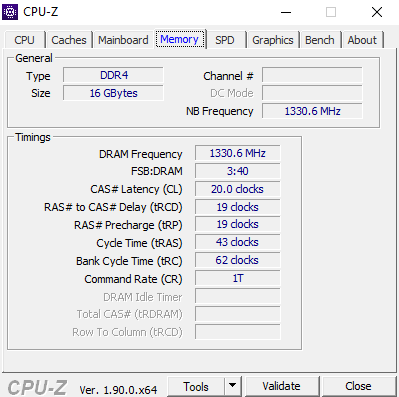

Всем привет. Только что собрал комп, ничего не делал, запускаю CPUz , а он во вкладке память не показывает 2ой канал или нет
И как картинку вставить здесь?)
