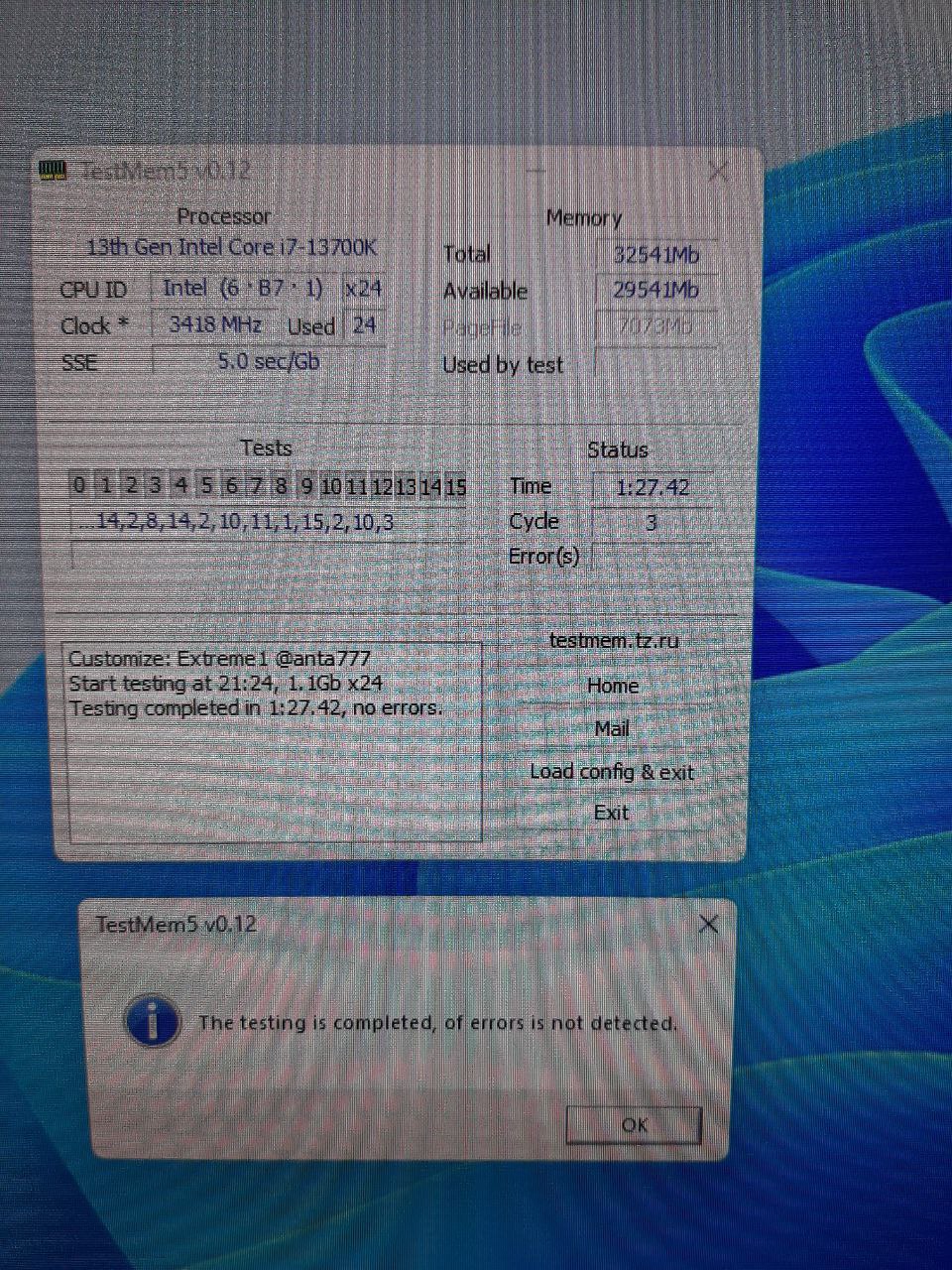

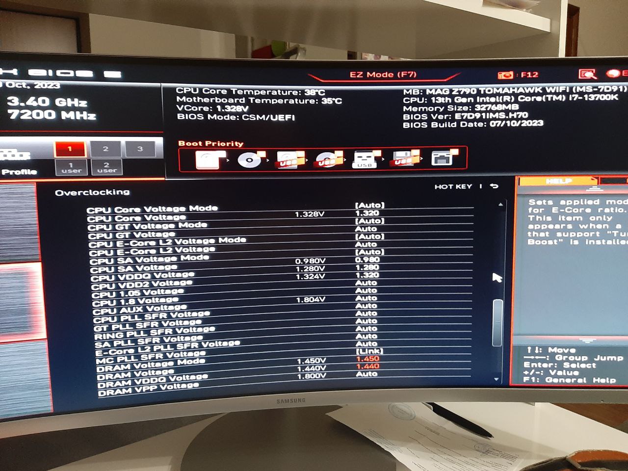

Привет, дружище! Спасибо за помощь! Есть хорошие плоды работы! Я вчера впервые прошел ТМ5! До этого ни разу, увеличил по твоему совету tREFI = 32767 (я так понимаю, чем выше, тем лучше, но у мен я вопрос, как считать? по какой формуле?) Вот такие напруги у меня получились на данный момент. Был вддк проца = 1.3В и были постоянные ошибки, а потом снизил до 1.28В и полтора часа счастья было!

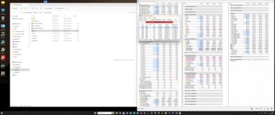

Dimko писал(а):
это просто анстаб ядер скорее всего и нехватка вкора
100% ядра не тащат. При старте прайма цпу жор сразу 470 Ватт, плата - даже не понять, выше 500 она не мониторит.
Dimko писал(а):
Алзов снимал 500вт с этих МСИ с 1х8пин на проц, там провод греется и врм может троттлить от перегрева
500 Ватт на плату и я подаю регулярно, нет проблем с этим, и провод даже н греется - у меня нормальный обдув и вода на одном плече ВРМа). Чип проца при этом 410 Ватт. Только у Алзова 7800 память, жор чуть меньше, ну и морозильник в комнате :D
линкс
Снимок экрана (42).png [ 604.42 КБ | Просмотров: 1786 ]
Прайм я даже не собираюсь более запускать ни разу, ну, без лимитов уж точно.
ВРМ платы по расчетам хавает под 600 Ватт - это чумной жор. Зачем мне тестировать то, что в реальной жизни этого калькулятора никогда не случится.
По скрину линкса еще видно, что у меня траблы с кривизной чипа, ДД не охоаждает нормально 4 блок Е ядер. Какой нафик с таким г прайм...

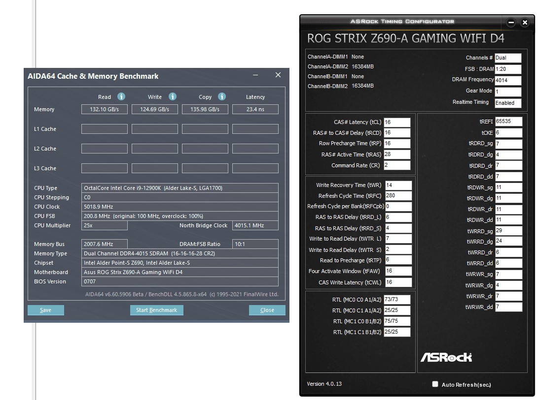

gladvalakas1 цифры на 25% по латенси умножаем по скоростям делим и получаем реальную картину.
Read 90,6
Write 84,2
Copy 83,1
Latency 61

gladvalakas1 писал(а):
Alexey1977 новая аида робит с шиной цифры риал
не робит и близко реал) поставьте BCLK 150Mhz и будете королем цифр в теме по Alder Lake :D перегоните даже DDR5 8400 :lol:
Alexey1977А пруфы будут что не робит?
конечно будут :D благодаря этому багу можно и на DDR4 сидеть, скоростя как у DDR5-8400+ а латенси так вообще 23мс - первый парень на деревне :dance:
aida_bug.jpg [ 180 КБ | Просмотров: 1034 ]
