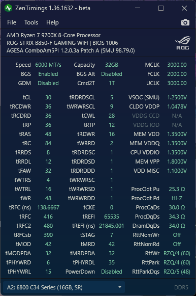

Ну и напряжение жесть полная, VDDIO зачем такой адский ставить на 1.4 при 6000?
Честно признаться, такое значение встречается на 90% изображений ZenTimings что можно встретить в сети, поэтому не заподозрил подвоха, тем более 6400 было воткнуто еще неделю назад. Так или иначе сходил подскинул до 1.3, с удовольствием опущу еще ниже, надо только понять где порог :)
Теперь так

wangmerc VDDIO больше 1.4 лучше не превышать, а если не хочешь мороки, либо делаешь его чтобы он равнялся VSOC, либо от VSOC + 0.100 =

Попробуйте trfc поджать, из отзывов к вашему комплекту понял что кому как попадаются...кому то адаи кому то м
Проверить легко, выставить 420 или 390 если заведется значит адай
Спасибо!
trfc 390 воткнулось сразу же, скинул VDDIO до 1.2v
жепеге

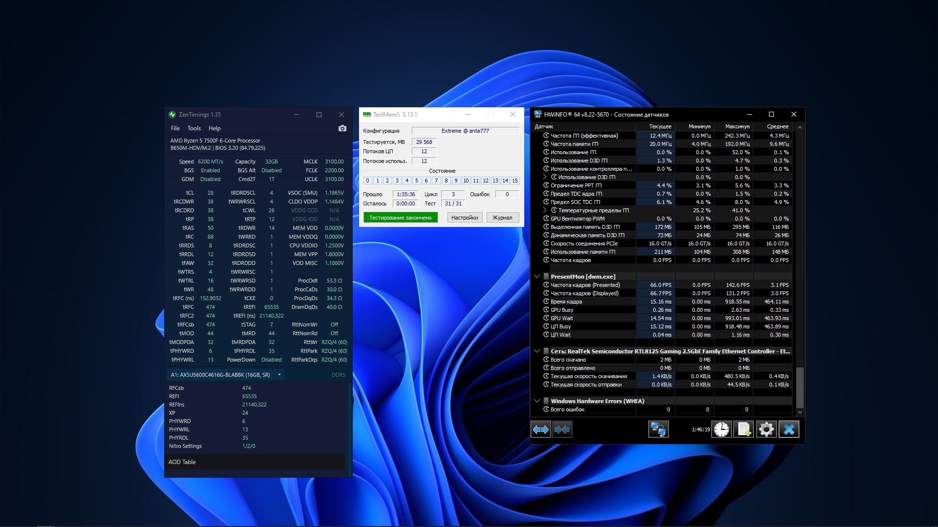

Регистрация: 28.03.2025
anta777 писал(а):
Пока так:
RAS=48
RC=84
RRDL=12
Обычно для дуалранков лучше RRDS=8 FAW=32
RDWR=16
Какие RPRE и WPRE выставила материнка, смотреть в той версии зентаймингса, что я выложил.
В систем инфо.
Какие чипы у памяти?
anta777 писал(а):
Пока так:
RAS=48
RC=84
RRDL=12
RDWR=16
В систем инфо.
Поставил все как вы сказали.
Мать выставила WRPRE = 2 и RDPRE = 3
в hwinfo показывает что у меня hynix a-die
прогнал 90 минутный тест testmem5 с профилем extreme anta777 + 2ч y-cruncher для проверки стабильности
Тут скрины
