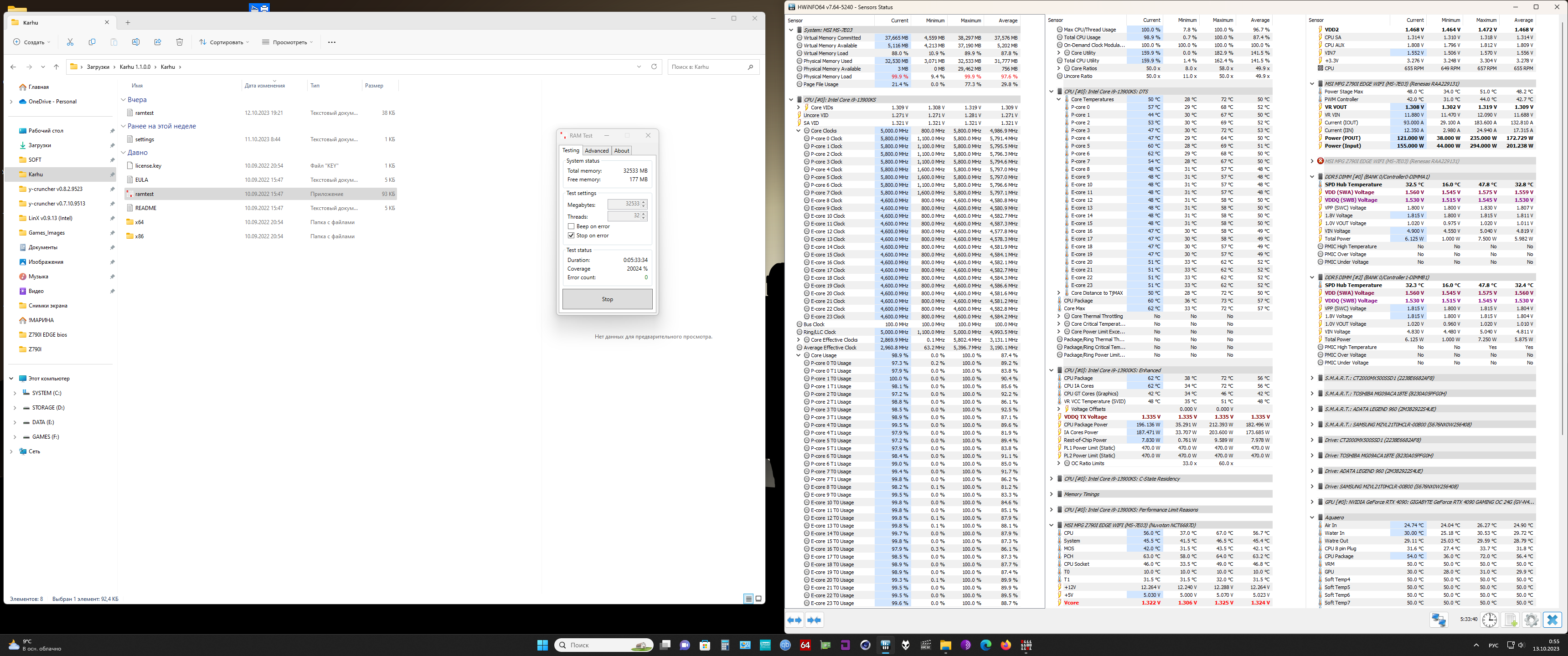

lightning
Покажи, как в биос настроен раздел тренировки памятт

Dimko писал(а):
Не фпу, а первая строчка CPU Cache выставить Enabled.
Благодарствую, это было прям в дырочку. Если без галки кэша мотатет долго, то с галкой кэша - мотает сильно быстрее, как и описано в мануале кархи, но ошибка ближе к 7000%, часа 2 с чем-то что ли, не помню.
Кроме снижения ринга, есть способы лечения?
Вроде как реддитеры повышали напряжение на Л2 кэш малых ядер. Я ставил офсет +2 сотки, чет не помогло.
Можно и память понизить офк, но это не путь самурая :D
Братцы, какие рецепты? Кстати, да, поднятие vcore не помогло, то есть, собсно сам ринг не причем, скорее всего, но это не точно...
Сейчас играю с СА еще, что 1.2, что 1,32 - чет все одинаково.
c PLL ещё можно поэкспериментить

BOBKOC
да вот тоже вышел на описание того, что ПЛЛ может стабнуть ринг как минимум
Цитата:
CPU/Ring/SA/E-Core/MC PLL SFR Voltage: Phase-Locked Loop (PLL) "Special Function Register" voltages for the different parts of the CPU, which help clean up (stabilize) clock signals. Useful for extreme overclocking. Starts with a minimum value of 0.90V, and can help with stability if raised up to 1.02V. You can play around with this if you notice your overclock is inconsistent with stability. For example, increasing the CPU PLL may allow you to reduce Vcore by a tiny bit. This is also the only parameter allowing you to affect the stability of the Ring directly. MC PLL is likely linked to the VDDQ and VDD2 voltages.
Шоб соблюсти правила форума - автоперевод
Цитата:
Напряжение CPU/Ring/SA/E-Core/MC PLL SFR: напряжения «регистра специальной функции» фазовой автоподстройки частоты (PLL) для различных частей ЦП, которые помогают очистить (стабилизировать) тактовые сигналы. Полезно для экстремального разгона. Начинается с минимального значения 0,90 В и может повысить стабильность, если поднять его до 1,02 В. Вы можете поиграть с этим, если заметите, что ваш разгон не соответствует стабильности. Например, увеличение PLL ЦП может позволить вам немного снизить напряжение Vcore. Это также единственный параметр, позволяющий напрямую влиять на стабильность Кольца. MC PLL, скорее всего, связан с напряжениями VDDQ и VDD2.
Только вот на оригинале тоже непонятно, он говорит, что ЦПУ ПЛЛ может стабнуть ринг, или надо крутить Ринг ПЛЛ?

Повышение CPU/Ring/SA/E-Core/MC PLL SFR может помочь, но нет доказательной базы, я бы слишком не надеялся на них.

pakhtunov
Да, тем более, кроме цп плл особо не на что надеяться. Снижать вкор уже особо некуда.
Пока поставил l2 e-cores в override.
1.0 в висяк, 1.1 пока бежит обнадёживающе, уже пробил точку, когда был стоп по ошибке. Тыщ до 20 если накрутит, можно считать ок.
Есть подозрения, что напруга на кэш малых управляется динамически, и тогда оверрайд - вполне себе выход.
будем считать, нормально кэш теперь работает...
