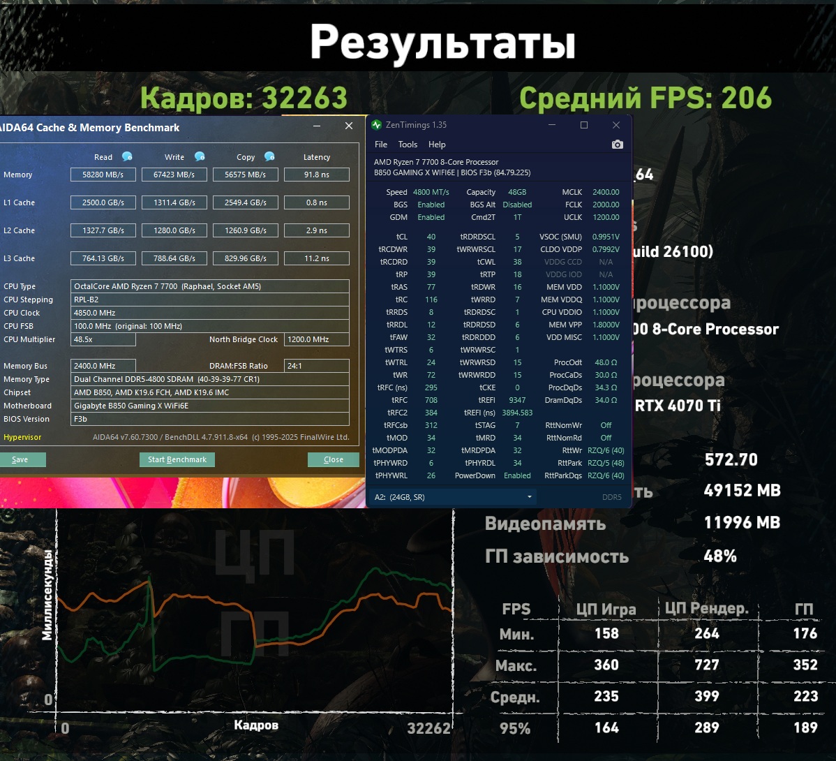

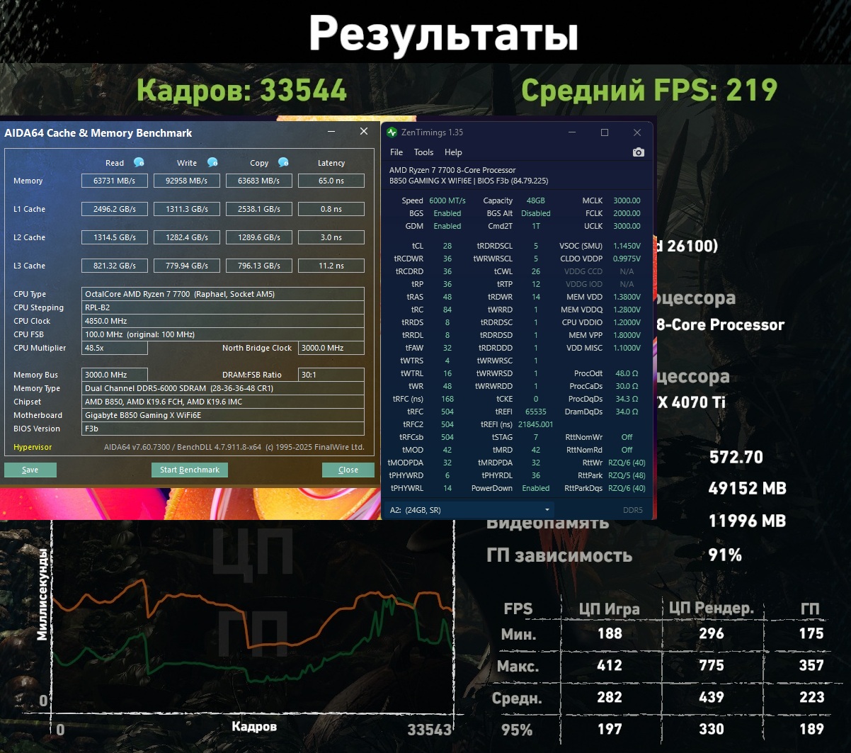

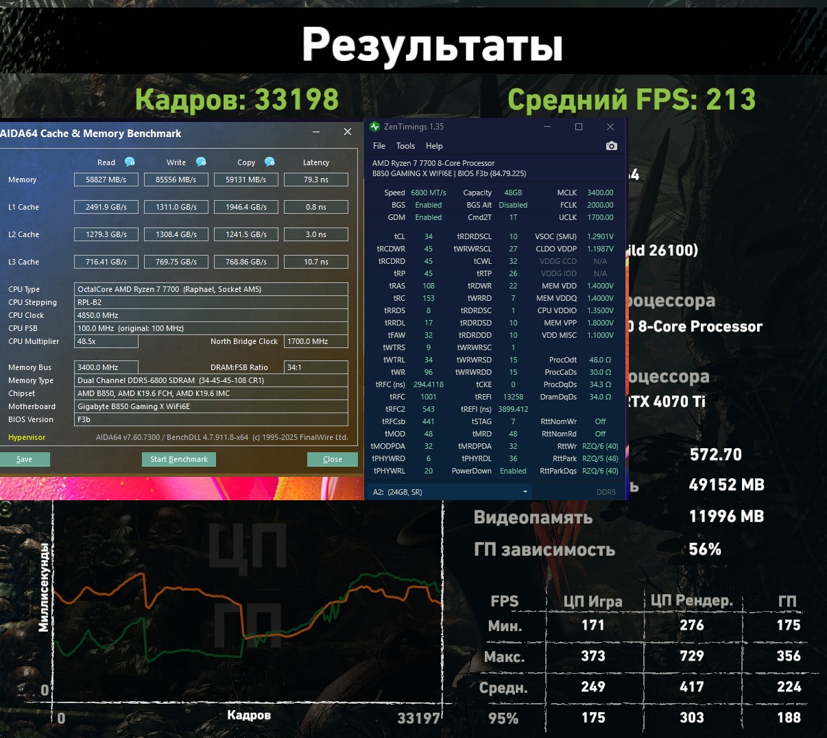

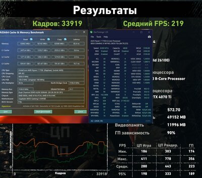

Всем Привет!
Хотел поделиться своими исследованиями(возможно бесполезными, но всё же), ну и совета по улучшению результатов спросить.
проц Ryzen 7 7700; мать Gigabyte B850 GAMING X WIFI6E AGESA 1.2.0.3a PatchA Windows 11 24H2
Память KingBank 48Gb Hynix M-die C34 34 - 45 - 45 - 108
Изначально настраивал по видео лысого из ютуба техно-грааль и i2hard, пытаясь получить с30 6400, но, толи я тугой, толи мои чипы/мать/проц, и хоть завестись получается, киберпанк может пройти тест, но вот карху за 1 минуту раскусывает изъян и выдают ошибку либо бсод
Ну ладно подумал я и стал снижать частоты и/или повышать С
Экспериментальным путем я дошёл до стабильных(карху 10000%, мемтест экстрим анты777 пройден) с30 6200 и с28 6000
с30 6400, с32 6400, с28 6200, (с26 6000 не включается даже :D а вдруг) оказались не стабильны, карху супер быстро находит ошибку
После уже додумался зайти на форум, когда не смог получить желаемых результатов, прочитав шапку и ещё страниц 100, понял, что ничего не понял, поэтому воспользовался божественной функцией поиска и нашел результаты товарища VenJkE с таким же объемом памяти, и честно воспользовавшись его достижениями, выставил вторички и третички(от них особо я импакта не почувствовал) и напруги, что в целом позволило ещё ускорить меня и понизить температуры значительно

Надо наверное добавить, что на лабораторную точность всё это не претендует, аида может выдавать подряд 3 разных результата, 2ой как правило лучше 1го, лара также была замечена в подобном, поиски заняли неделю по вечерам при условии, что комп требуется для удаленной стабильной работы во 2ой половине дня, возможно стоило ещё поднять сразу сильнее напругу, но активного охлаждения памяти у меня нет и в целом жаркий корпус/комната и я люблю тишину, так что меньшая частота->напряжение->температура вроде, как даже в приоритете, тут скорее поиск не предела, а баланса стабильности/фпс/температур, я больше любитель именно андревольтинга при сохранении производительности
