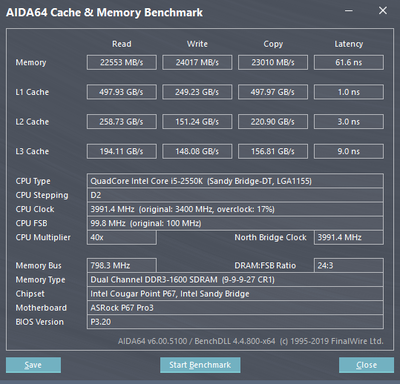

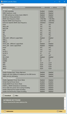

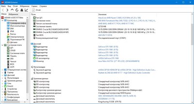

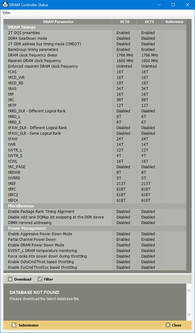

Завел две плашки BLS16G4D32AESE на 3533 16 16 19 34 1.38 в - разгон чисто для души.
Но удивляет скорость записи, которая судя по тесту AIDы вообще под плинтусом.
Подскажите, что не так?
Скрины под катом.

Регистрация: 24.06.2019
так и должно быть

Регистрация: 26.09.2019
qwerttttyy писал(а):
так и должно быть
Если в двух словах, то в чем прикол? Грабли нового проца/мамки?
По обзорам и статистике на которую натыкался - скорость в районе тех же 50к.
И, да, на сколько критичен перевольтаж? До 1.45 можно без паники поднимать или не стоит?
UFO3000 писал(а):
то в чем прикол
я уже не помню,гдет было пояснение почему так. в кратце,амд решила сэкономить. на однокристальных процах,то есть где не более 8 ядер, запись урезана в 2 раза. а там где больше 8 ядер,то есть чипов с ядрами уже 2, там все норм
Добавлено спустя 3 минуты 39 секунд:
пока статистики особо нет по критичности вольтажа для этих микронов. но 1.45 на постоянку должно быть норм.
