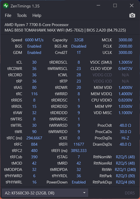

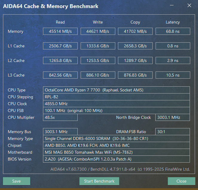

Всем привет. Подскажите почему у меня такая низкая пропускная способность? Активирован профиль XMP, все настройки стандартные, зашитые в него, совпадают с теми что в JEDEC профиле. У всех чьи результаты я здесь видел 57000-58000 mb\s и выше при 6000.

tREFI=65535
tWR=48
tRFC = от чипов зависит и все наладится
