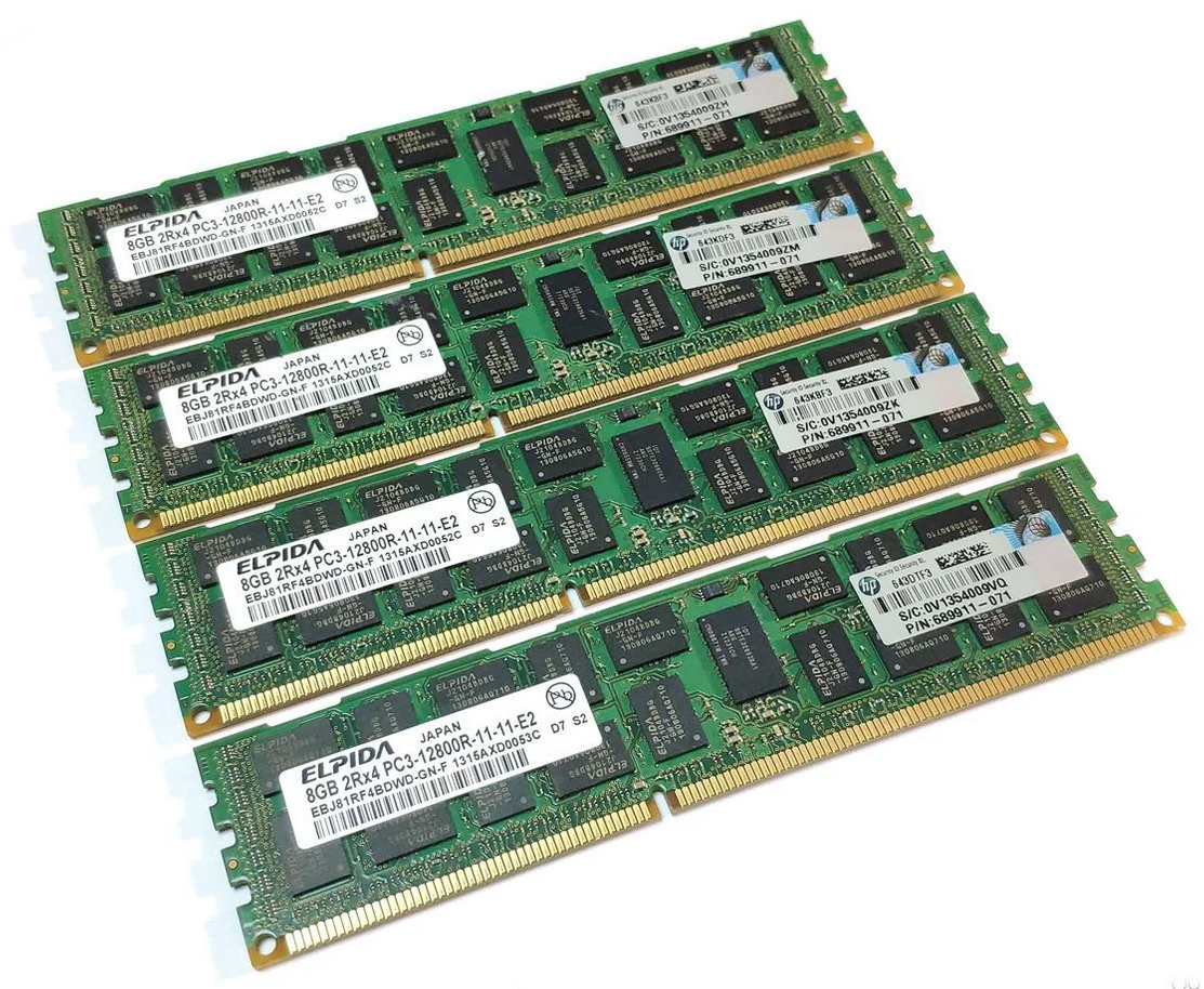

Klaus писал(а):
Такой комплект стоит взять?
лучше взять PC3L(ака DDR3L ака 1.35v)12800R(ака 1600мгц) + Обсуждение и разгон оперативной памяти на китайских Х99 #17182544

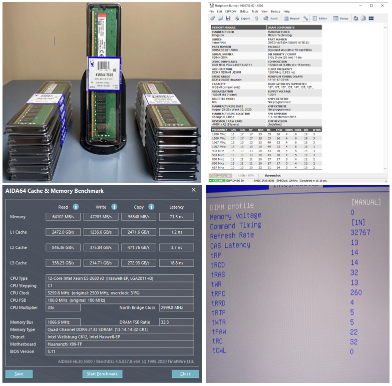

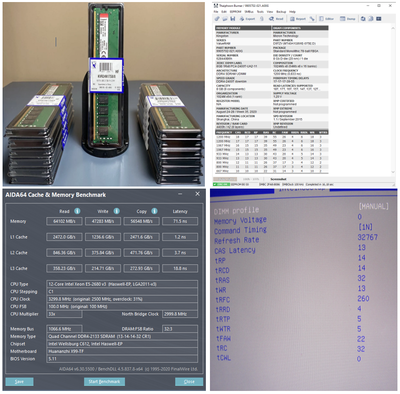

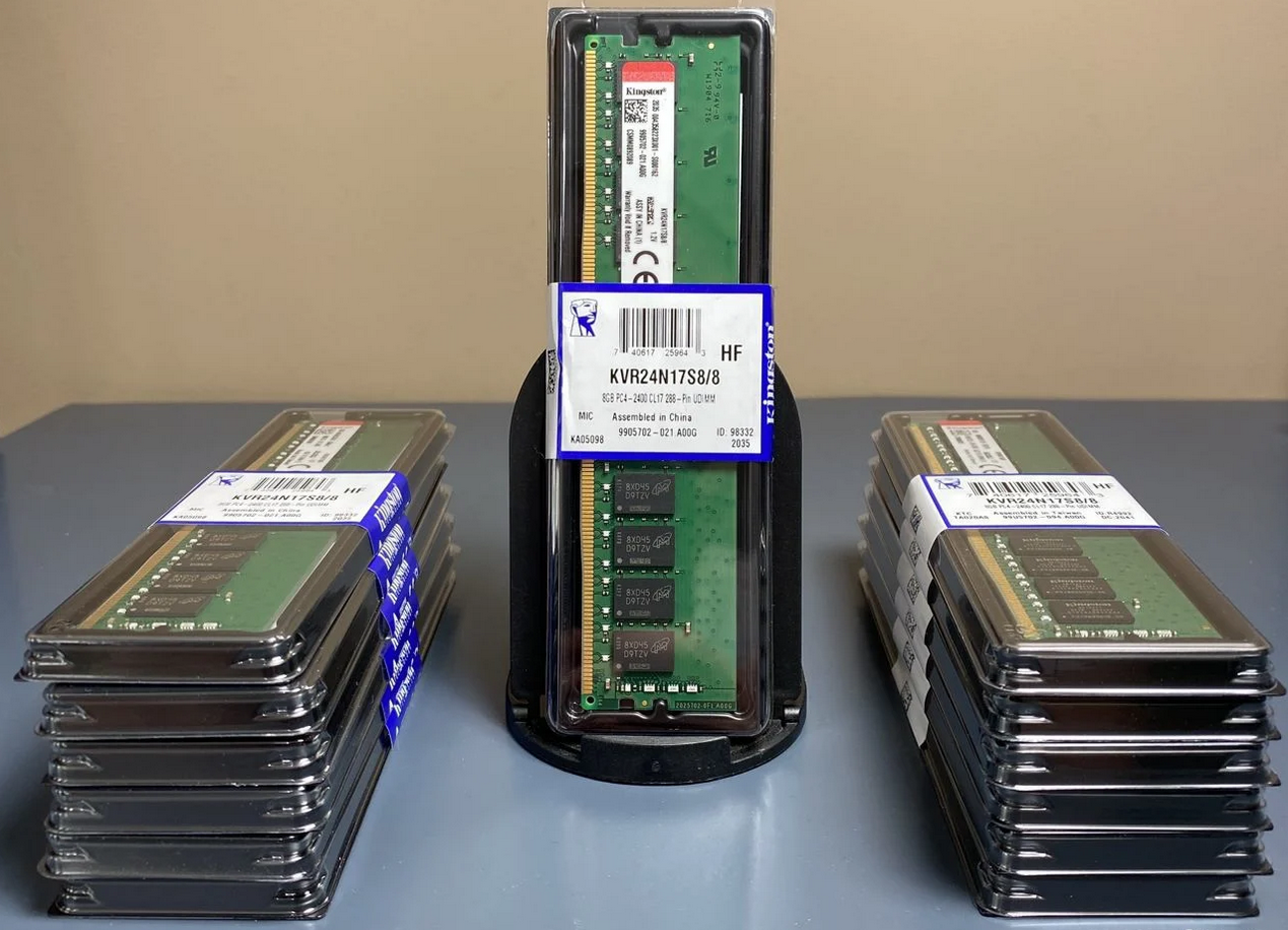

Регистрация: 03.11.2020
Спасибо, ВОВКОС, помог определиться с памятью.
Взял такую - на чипах Micron D-die - за 8тыр. Скорость, вроде, ниче. С таймингами наигрался - не хотят ниже 13-14-14-32.
Задержку, конечно, хотелось бы поменьше - 71,5 не айс...
2021-01-04_192117.png [ 778.07 КБ | Просмотров: 2498 ]
ток тогда уж 13-14-14-31-12-260-4-6-3-16-45-13(12,11,10,9) где tCWl= 13(12,11,10,9) и если снижается то можно cнова пробовать снижение по tCL

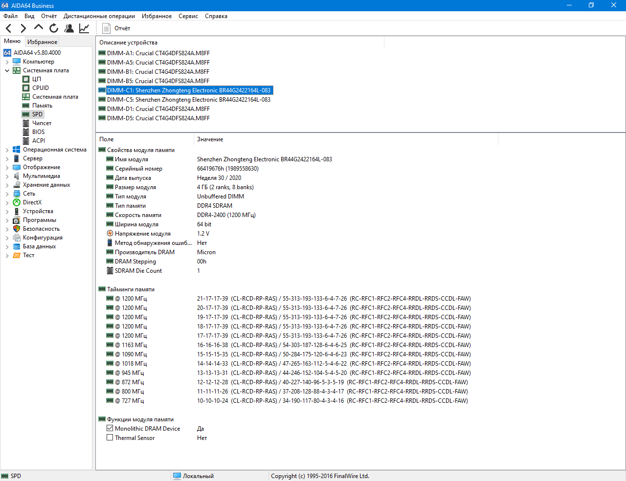

Забавно, та 2-ранговая память оказалась 8 banks, и не завелась даже с 5820К на 2400.
Покрутил чуть чуть тайминги 5820К в стоке на Crucial 2400, латентность поприятнее. Хотя даже вторичку не трогал, да и первичные наверное можно еще поджать.
