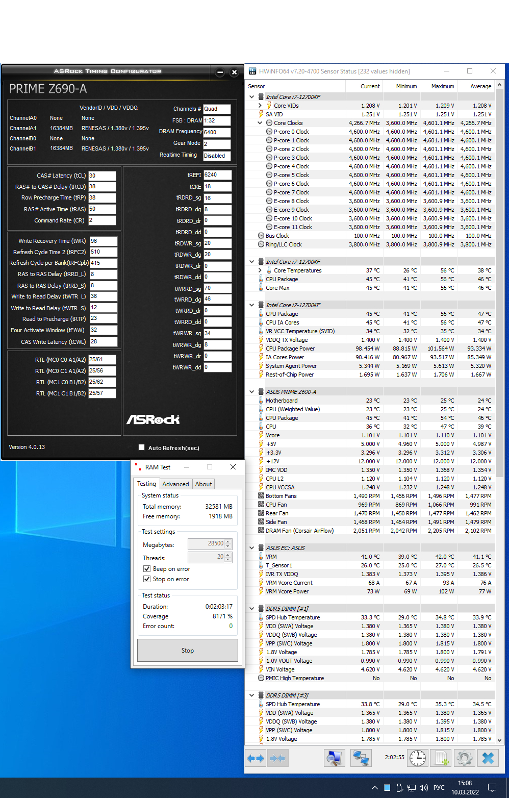

Я на правильном пути, ТМ5 стабильно
Снимок экрана 2022-03-09 205730.png [ 103.99 КБ | Просмотров: 14577 ]
Последний раз редактировалось werowolf 09.03.2022 20:58, всего редактировалось 2 раз(а).

werowolf писал(а):
Даже и не знаю куда дальше копать
Так у тебя втоички и третички на авто. Действительно, куда копать.
На 6200 сл28.должно быть, но тут может мп не очень
9850x3d x870e Apex Ddr5 2*24 1:1 6400c26 2хPalit Rtx 5090 Gigabyte FO32U2P/ LG OLED55G5 darkpro 1500w Звук Audio-gd R7HEmk2 Cayin ha-6a Audeze LCD3

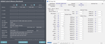

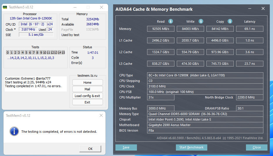

Всем привет, хочу поделиться своими результатами разгона DDR5.
Что имеется:12900k (5.0P 1.175v/4.0E/4.2ring) материнская плата Gigabyte Z690 Aorus Master F8a (уже вышел F8c - не проверял) и память G.Skill Trident Z5 RGB 2x16GB DDR5 PC5-44800 F5-5600U3636C16GX2-TZ5RK (Samsung)
Чего добился: 6000 36-36-36-76 CPU SA 1.25 VDD/VDDQ/CPU VDDQ 1.35 MC 1.3 (без вторичек).
6000 samsung master.png [ 212.67 КБ | Просмотров: 14572 ]
Удавалось понижать cl до 32 и проходить тесты на 6200, но какой-то стабильности добиться не удалось. Частое явление - зависание при тестировании памяти или вылет блока питания даже при тестировании XMP.
Комментарии: Aorus Master - отлично нафаршированная плата, но BIOS - сырой шлак, часть настроек заблокирована, плохо структурированное меню, постоянные апдейты BIOS по поддержке памяти, покупалась как самая доступная в наличии из "топовых" в РБ.
F5-5600U3636C16GX2-TZ5RK - очень горячая (в тестах до 75-80 градусов, отключение подсветки убирает 5 градусов). Планки капризные к напряжениям или немного бракованные (хотя 4800-5200 все стабильно), так как на другой памяти у меня ни разу не было подобных вылетов.
Выводы: Aorus Master на данный момент не рекомендую, F5-5600U3636C16GX2-TZ5RK - лотерея на Samsung.

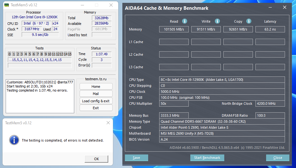

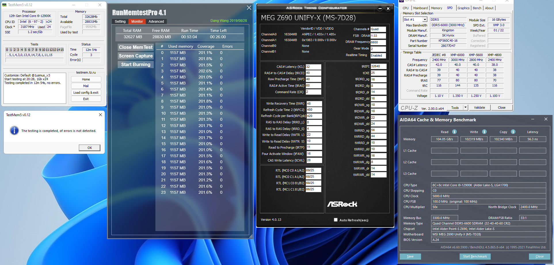

Исходя из вышесказанныйх недовольств, проблем и хапуна сетап обновился:
Из-за вылетов был куплен новый бп be quiet! Dark Power 12 1000W BN316. Вылеты не прекратились на Master, но бп отлично вписался вместо 750w, которого хватало впритык.
Из-за всеобщего и моего недовольства по поводу Master, а также появления в наличии была приобретена Материнская плата MSI MEG Z690 Unify-X - на ней Samsung заиграл новыми красками и смог 6666 32-38-38-60 CPU SA 1.25 VDD/VDDQ/CPU VDDQ 1.5 MC 1.35
6666.png [ 192.67 КБ | Просмотров: 14572 ]
Смог даже пару раз запустить на 7000 и провести тест в AIDA64, но потом - синий экран.
7000.png [ 126.28 КБ | Просмотров: 14572 ]

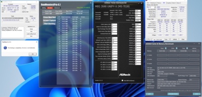

Проблемы с вылетами G Skill на MSI MEG Z690 Unify-X не прекратились, но стали реже, попытки крутить вольтажи даже на XMP просто добивали, так как сутки стабильно все в XMP и тестах, а на вторые просто вылет, иногда даже 1 модуль мог не определяться, но тестирование по 1му модулю также приводило к рандомным вылетам. На это все была потрачена еще 1 неделя. В общем, покурив англоязычные форумы, начал искать оперативку на Hynix и нашел, ей оказалась Kingston FURY Beast KF560C40BBK2-32.
Стабильность появилась с первого запуска, XMP сходу заработал без поднятия вольтажей и прошел все тесты, 6400 в авто с xmp настройками завелась и прошла также все. Дальше были подборы первичек, вторичек и третичек, сравнение вариантов типа 6200 cl30 vs 6600 cl 32, попытки с CR1 и тд, но не суть, итоговый стабильный вариант вот такой (тестировал часами) 6600 32-40-40-60 CPU SA 1.1 VDD/VDDQ/CPU VDDQ 1.45 MC 1.3

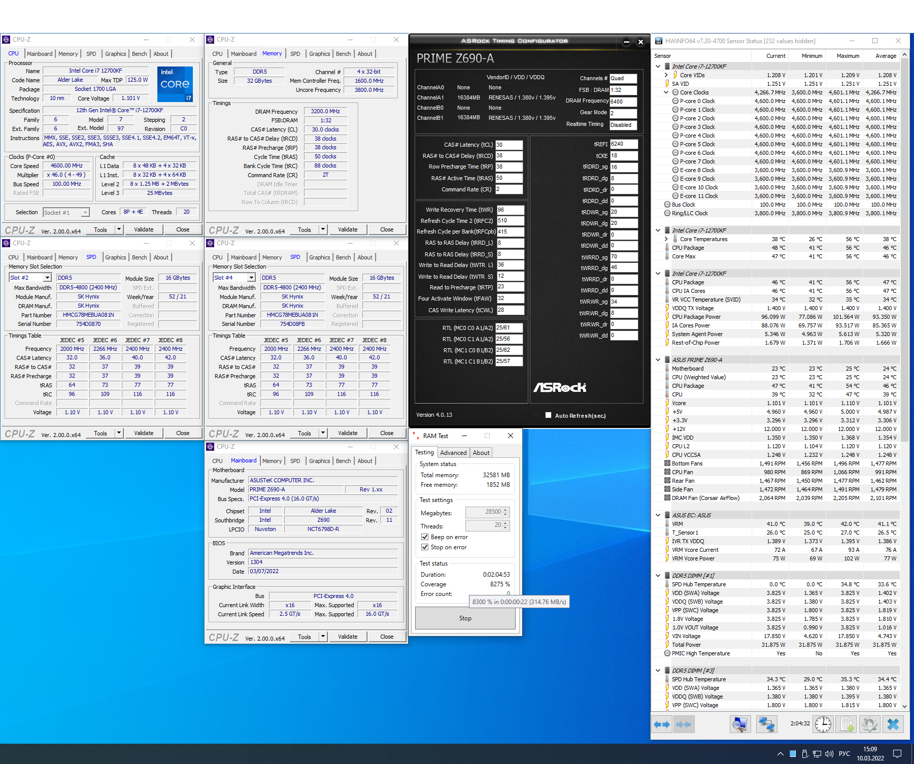

6600 kingston fury beast (Hynix).png [ 931.59 КБ | Просмотров: 14572 ]
6800 запустить на вменяемом вольтаже не смог, 6400 cl30 ловил ошибки. tRefi сильнее всего вляет на общую картину, но с 65000+ ловлю ошибки в testmem. Trcd-Trp при 6600 ниже 40 не ужимаются, tRAS можно хоть 52 поставить, но разницы не увидел. tRFC ужимается плохо, по AIDA влияет слабее, чем tREFI и дает 1-3 ошибки в длительных тестах. tWRWR_sg очень сильно влияет на скорость записи и копирования. tFAW на скорость прохождения тестов.
Выводы: MSI MEG Z690 Unify-X - топ для оверклока и использования (нафарширована), все удобно и четко, BIOS не лагает, очень быстро применяются или нет настройки = экономия времени. Потенциал для стабильности и разгона в будущем. Минусы - отсутствует видеовыход, немного горячее PCH (70), чем у Master (50).
Kingston FURY Beast KF560C40BBK2-32 - Hynix, не греется так сильно (макс 60) и требует меньший вольтаж, чем Samsung. Низкий профиль - удалось поставить второй вентилятор от Noctua NH-D15 chromax.black и тем самым обеспечить частичный прямой обдув модулей.
PS: Мучения закончились, я доволен. Осталось продать мастер и G Skill...

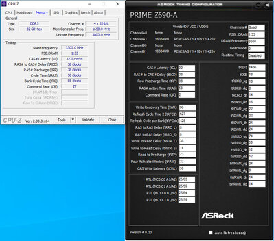

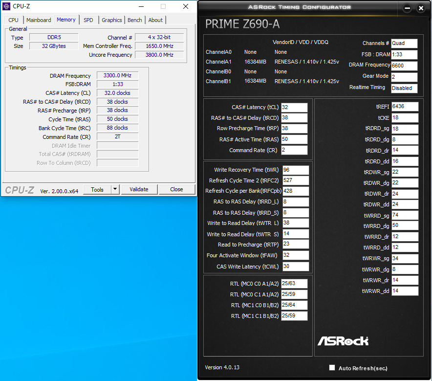

Тем временем про прайм.
Нажал вот так:
6400 32-38-50-2T 1.400V.jpg [ 1.51 МБ | Просмотров: 14512 ]
6600C32 ASRock.jpg [ 491.26 КБ | Просмотров: 14512 ]
"Не запустит выше 6000".
Буду на выходных пробовать 6400 или даже 6600 добиться стабильности. Мнение моё - 6400 обязано быть, 6600 50/50. Скрины на биосе старом (1003), накачу новый (1304), посмотрим изменения.

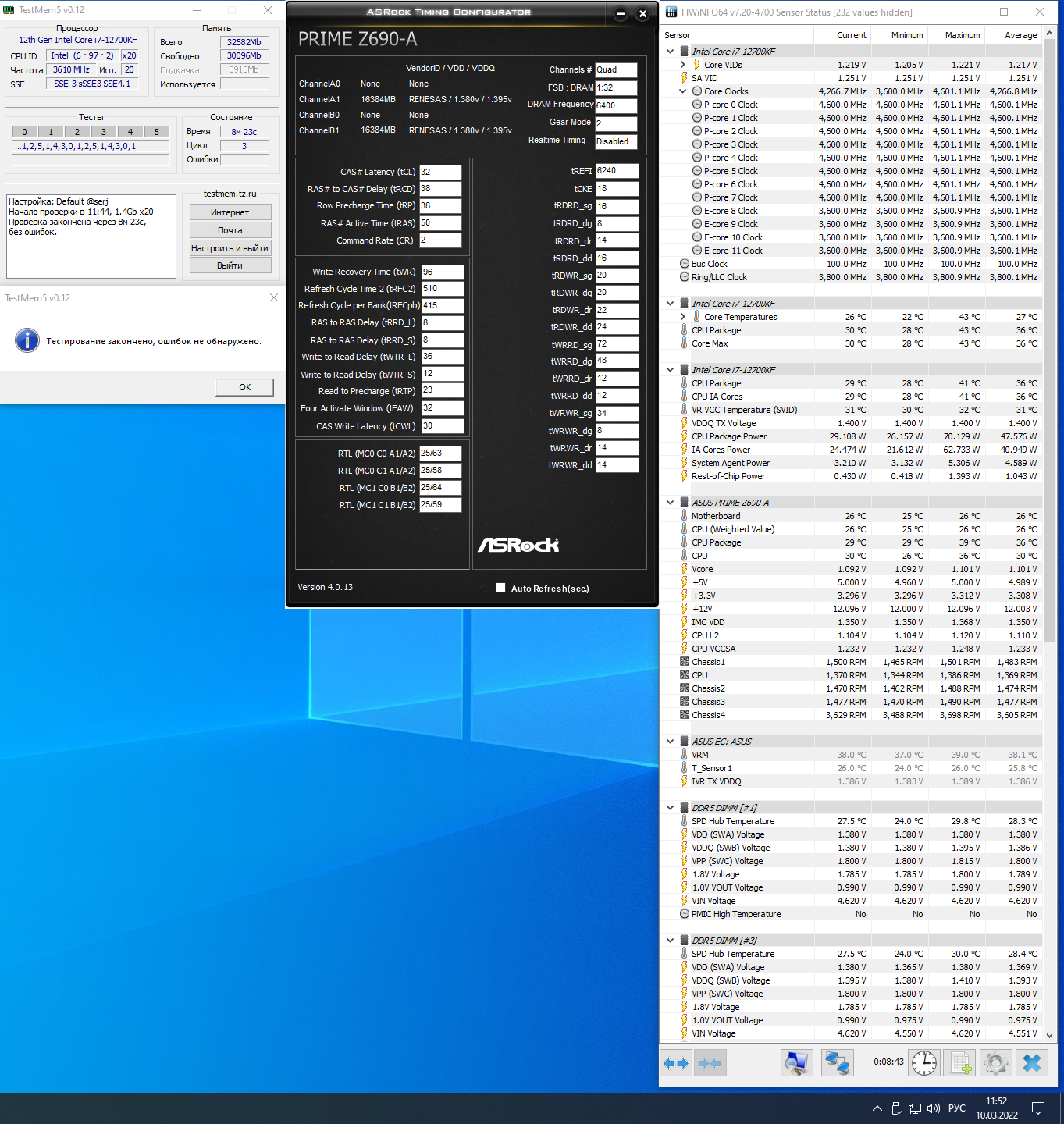

Фото
6400C30 Karhu stab.jpg [ 2.16 МБ | Просмотров: 14482 ]
Фото с температурами и напругами
6400C30 Karhu stab_1.jpg [ 1.39 МБ | Просмотров: 14482 ]
К сожалению, когда открываешь CPU-Z в HWiNFO проявляется баг в SPD.

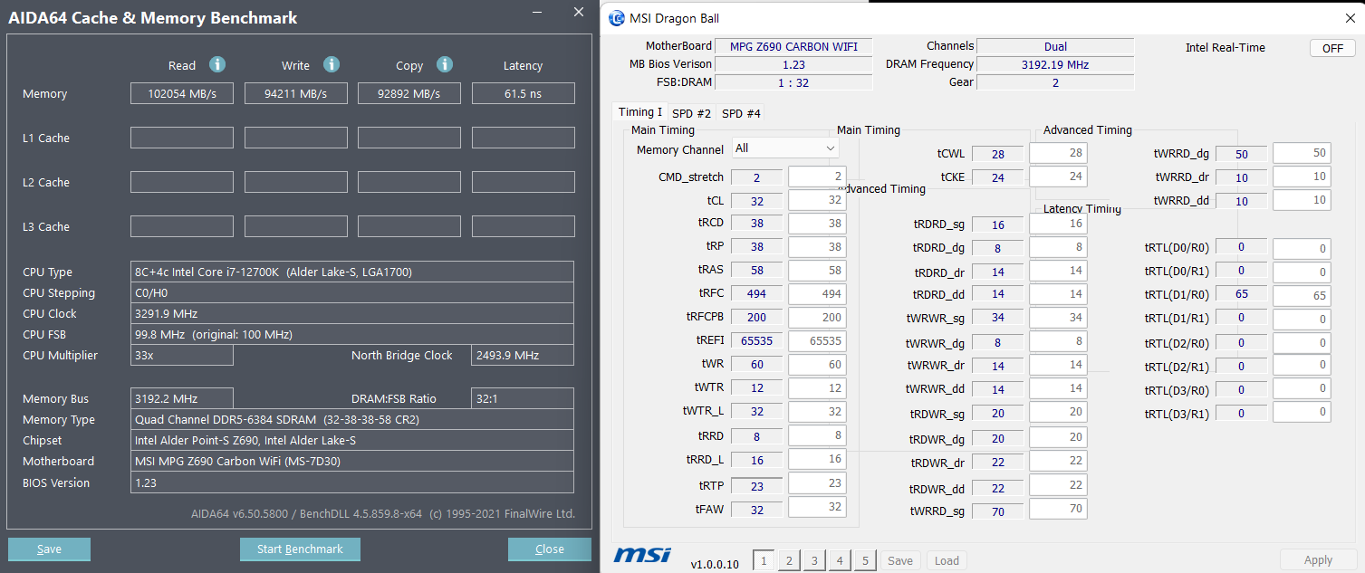

Регистрация: 14.10.2014
Мои извинения за камень в огород ТМ5, в Варзоне выкидывало/синячило из-за слишком низкой напруги на ЦП)
Но с памятью пока стоп, надо смотреть настройки на MSI конкретно, а их не много в инете.
Пока остаюсь на 6200mhz 30-37-37-58, скорости 99000/93000/90000 62ns
