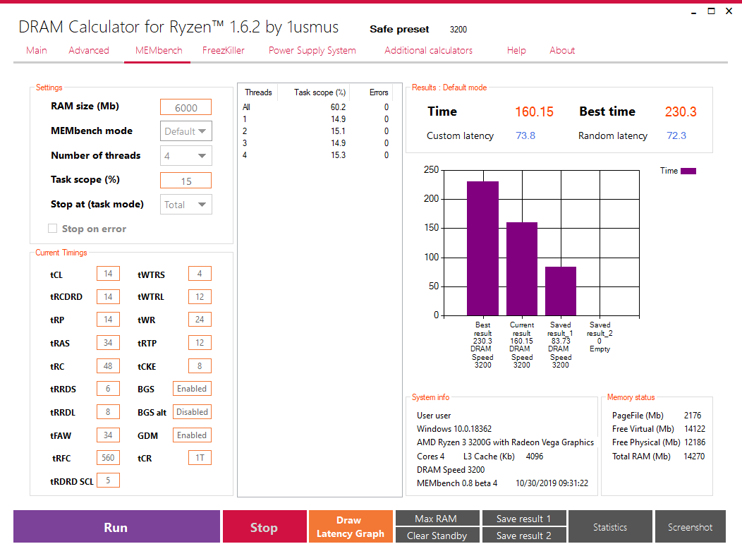

Привет всем. Помогите разобраться с памятью G.SKILL F4-3200C14D-16GFX, что-то мне она не нравится по реальным цифрам производительности.
Поменял 2 модуля 4GB c 16-18-18 на 2 по 8GB с 14-14-14. Рост должен быть от 12,5%, а реально только 4-5,7% в WinRAR.
Есть 1) вариант, что всё упирается в контроллер Ryzen 3 3200G (маловероятно).
Есть 2) вариант, что в старый чипсет X370 (чуть более вероятно).
Был 3) вариант, что 8GB медленнее 4GB (оказалось да, но не более чем на 2% с равными таймингами и к тому же производители разные, 4 GB была Kingston).
Тайминги выставлялись вручную по профилю памяти XMP из HWiNFO (не 3 а все, которые она показала), остальное Auto по мнению БИОС.
Мать Asus Prime X370-A.
Итак, куда могли исчезнуть мои законные 8.5 процентов производительности? Если кто-то гонял эту G.SKILL с игровыми бенчами, то напишите свои результаты, чтобы можно было сравнить. Но и WinRAR вполне подходит как тестовая замерялка. Что, в общем, за дела?

Парни, говорю вам, что-то не то с этой памятью. Без тестов работы в реальных приложенях даже разгон бесполезен.
Вот по этой картинке - сильно плохие девственные тайминги, т.е. гнать её и гнать, или ж вполне обычная картинка?
(Третий мелкий столбик это ранее сохраненный режим Easy бенчмарка):
DRAM calculator Benchmark (Default, по дефолту).png [ 54.45 КБ | Просмотров: 1499 ]
