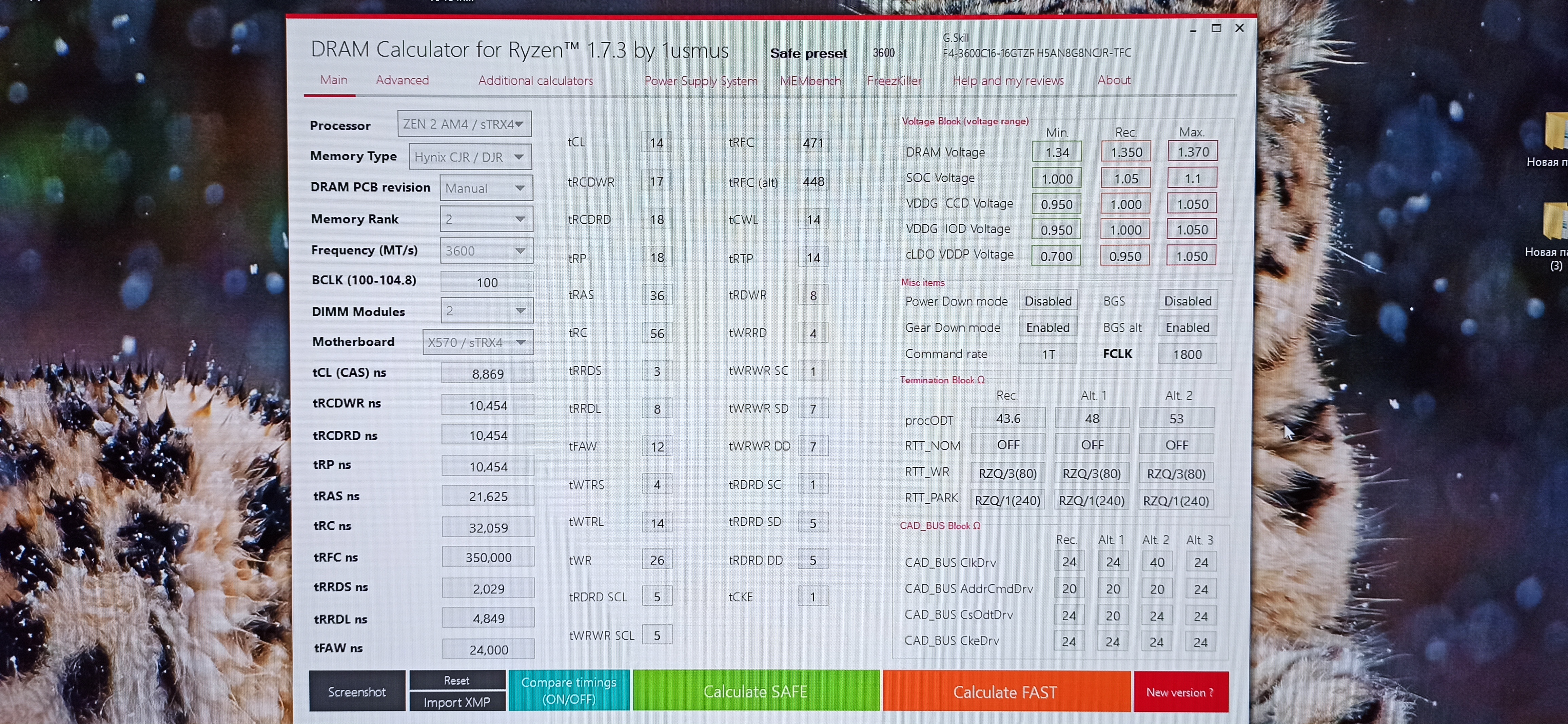

Y0!
1) Thaiphoon Burner - нажать кнопку "Read" или в строке меню (вверху) выбрать EEPROM и там Read SPD ...
Выбрать, к примеру, первый (исходя из предположения, что установлен комплект из ОДИНАКОВЫХ модулей памяти!).
2) Посмотреть тип чипов памяти в строке "Die Density / Count" - этот тип надо будет потом выбрать в калькуляторе.
3) Нажать Report (кнопка правее от Read).
Пролистать вниз страницы, нажать "Show delay in nanoseconds".
4) Нажать Export (кнопка левее от Read) - Complete HTML Report - сохранить отчёт в какую-нибудь папку.
5) В DRAM Calculator внизу есть тёмно-серая кнопка Import XMP - нажать на неё и указать путь к отчёту, сохранённому в предыдущем пункте.

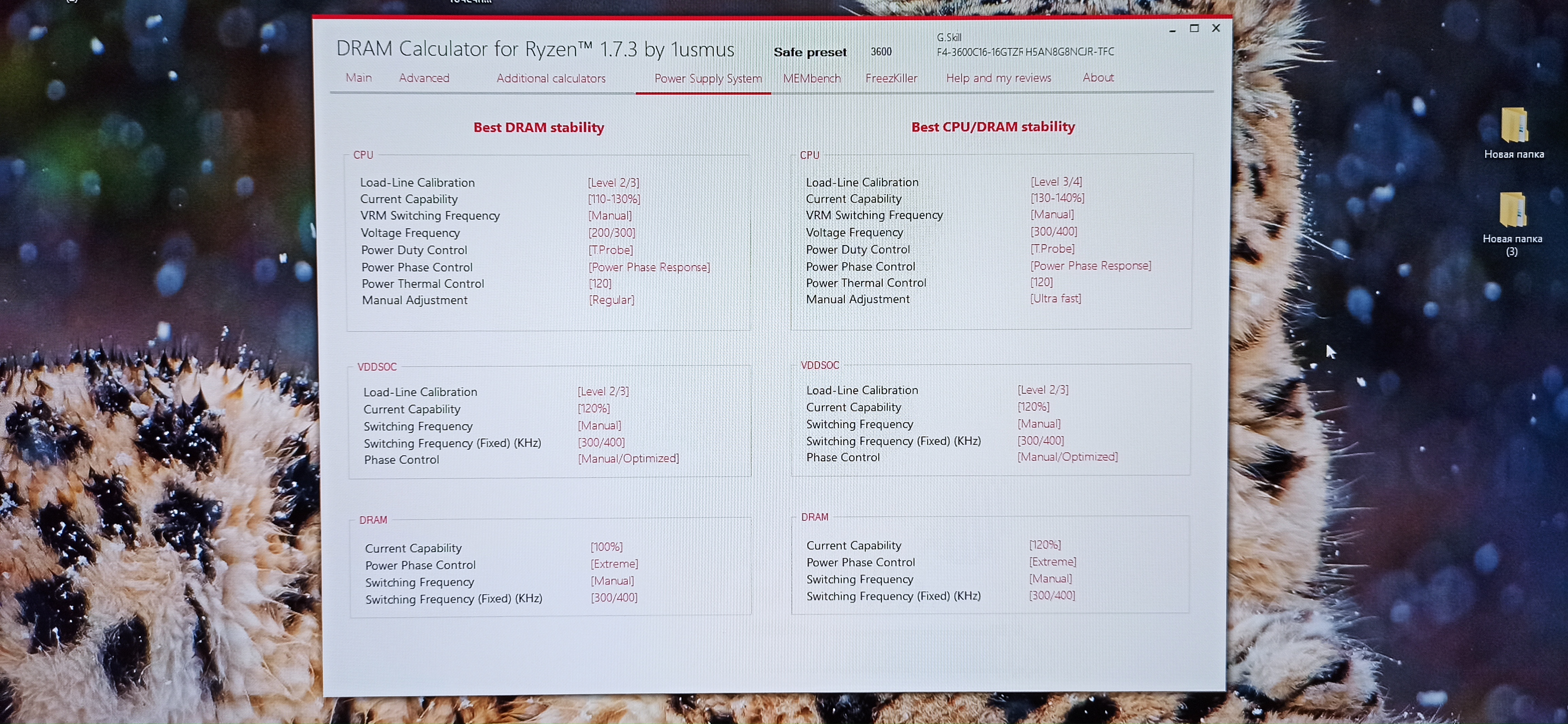

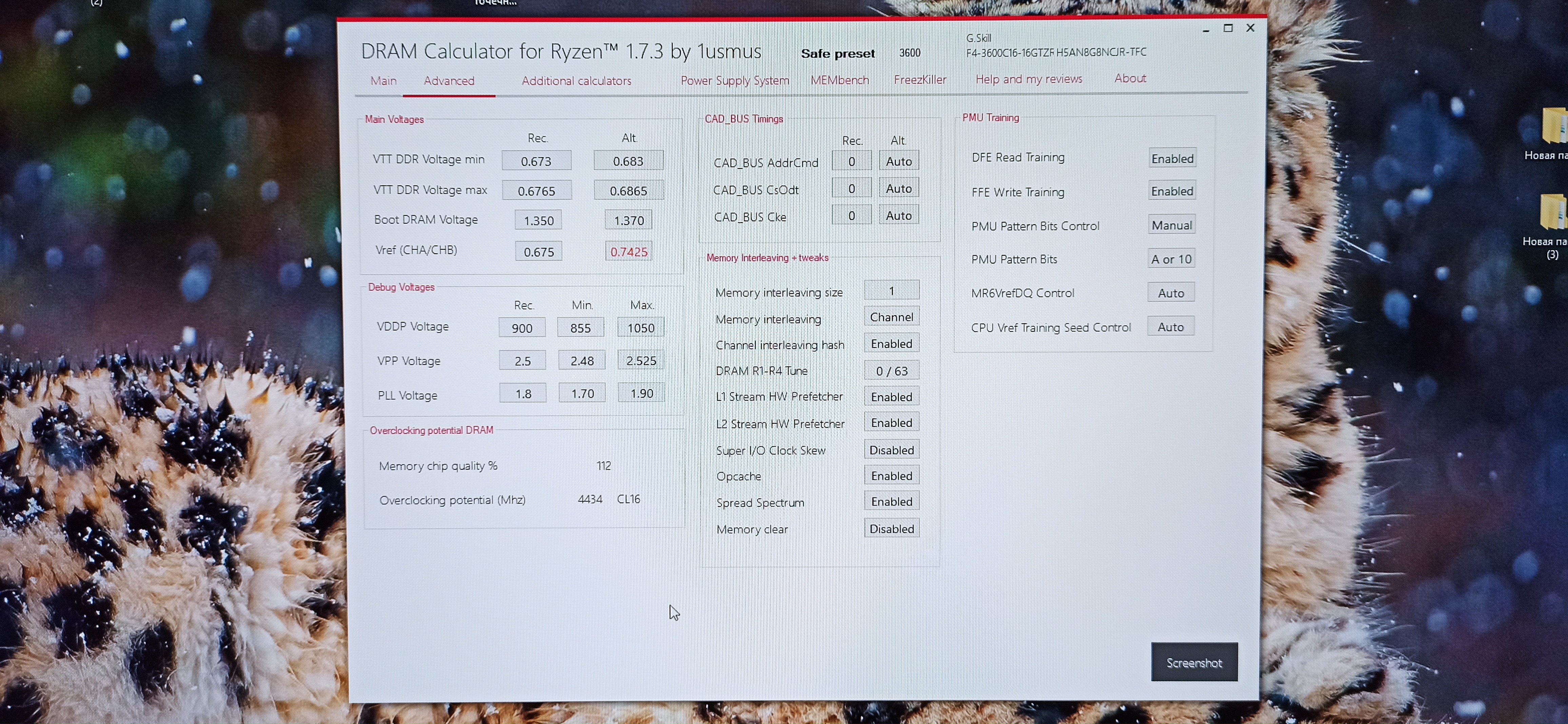

Я сделал как ты написал, в плане тайфуна и калькулятора, вижу изменения, по цифрам, и в левой части экрана , вместе нулей появились цифры, также перешел в режим DRAM PCB revision установился Manual .
IMG_20200628_191145.jpg [ 4.86 МБ | Просмотров: 824 ]
IMG_20200628_191154.jpg [ 3.97 МБ | Просмотров: 824 ]
IMG_20200628_191203.jpg [ 3.94 МБ | Просмотров: 824 ]
Я все корректно сделал ? теперь можно данные вводить в биос ?
