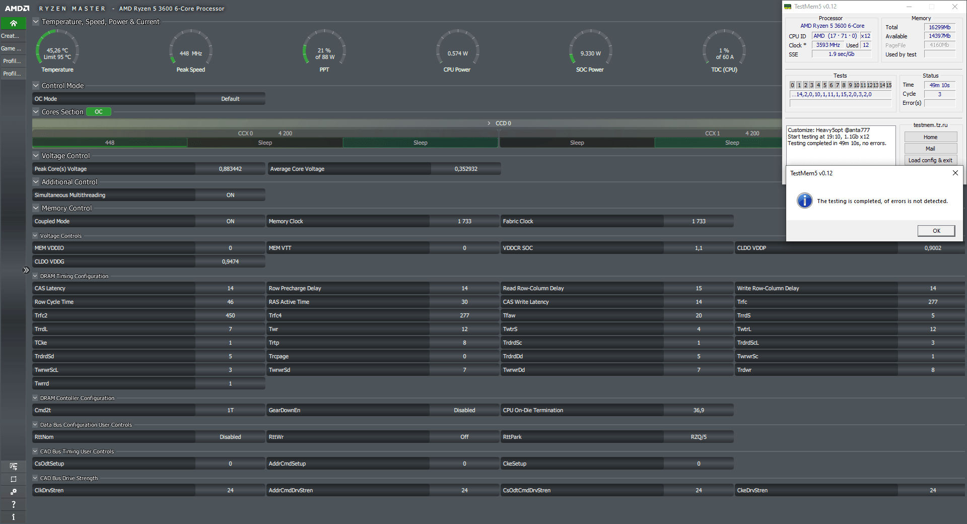

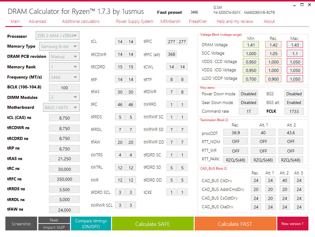

fm_r2dsf писал(а):
А tRFC в каждом из случаев какой? Так то 3466@CL14 лучше чем 3600@CL15 (4.11нс и 4.16нс на такт соотв.)
Раз лучше - его пока и буду пробовать.
tRFC ровно такие, как предлагаются в пресетах калькулятора - 291 в первом случае и 302 - во втором.
Предварительные настройки и крайне предварительные результаты
SOC 1.05V, DRAM 1.395V, VDDG 0.95V, VTTDDR & VDDP Auto
.jpg
.jpg [ 197.1 КБ | Просмотров: 403 ]
.jpg
.jpg [ 236.01 КБ | Просмотров: 403 ]
.jpg
.jpg [ 62.06 КБ | Просмотров: 403 ]

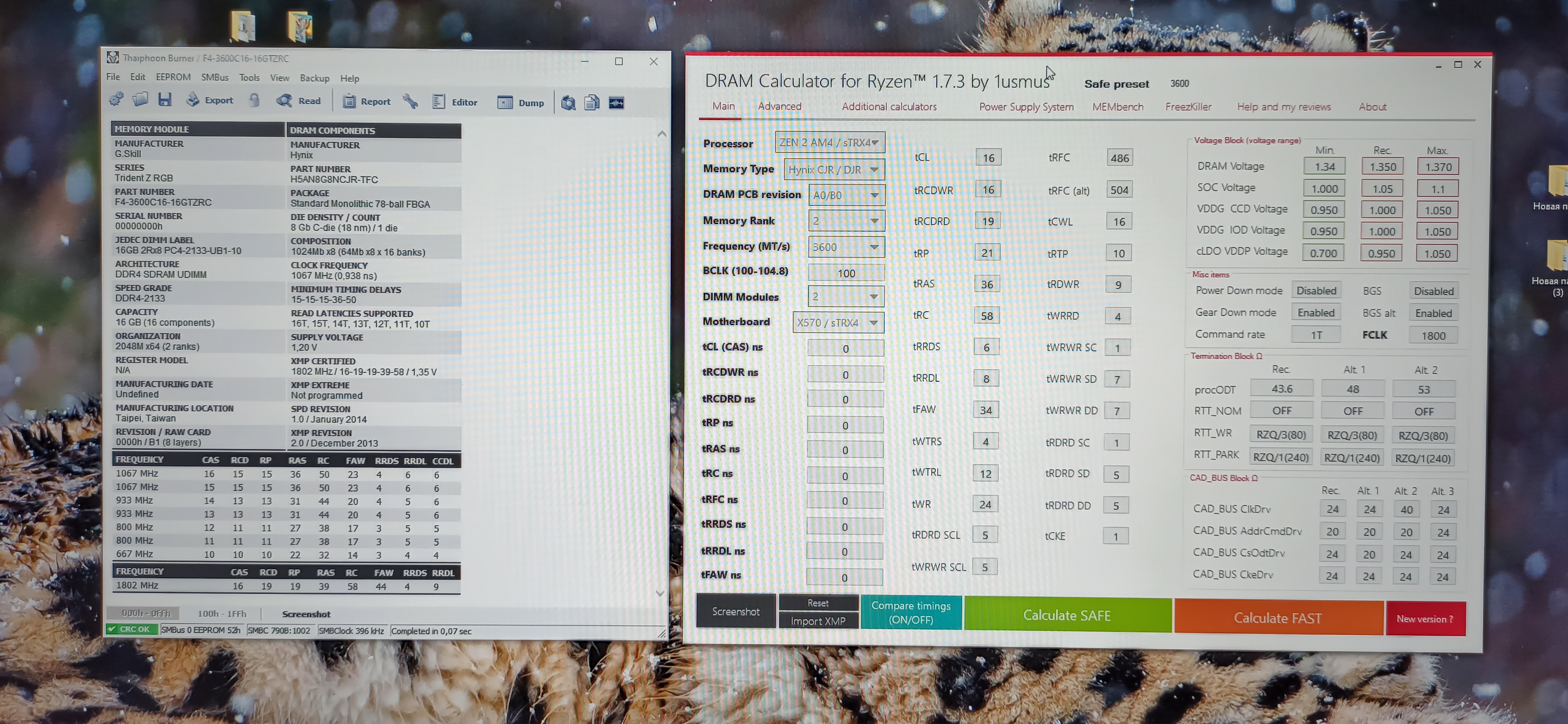

Sm1989 писал(а):
Я все корректно сделал ? теперь можно данные вводить в биос ?
Память точно 2-ранговая?..
Можно. И также можно морально приготовиться замыкать CLR_CMOS и часами гонять тесты стабильности.

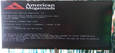

Забавно, сделал Load Optimized Defaults, после F10 (сохранить - перезагрузил)
И вот что появилось, кто знает почему ?
Что делать ?

Sm1989 писал(а):
Что делать ?
f1 и настраивать память
ну так все в дефолт сбросилось. По дефолту - Compability Support Mode выключен, а ваша видеокарта не умеет в нормальный UEFI. Просто включите CSM в настройках загрузки заново и все.
Все верно, так и должно быть после сброса настроек биос.
