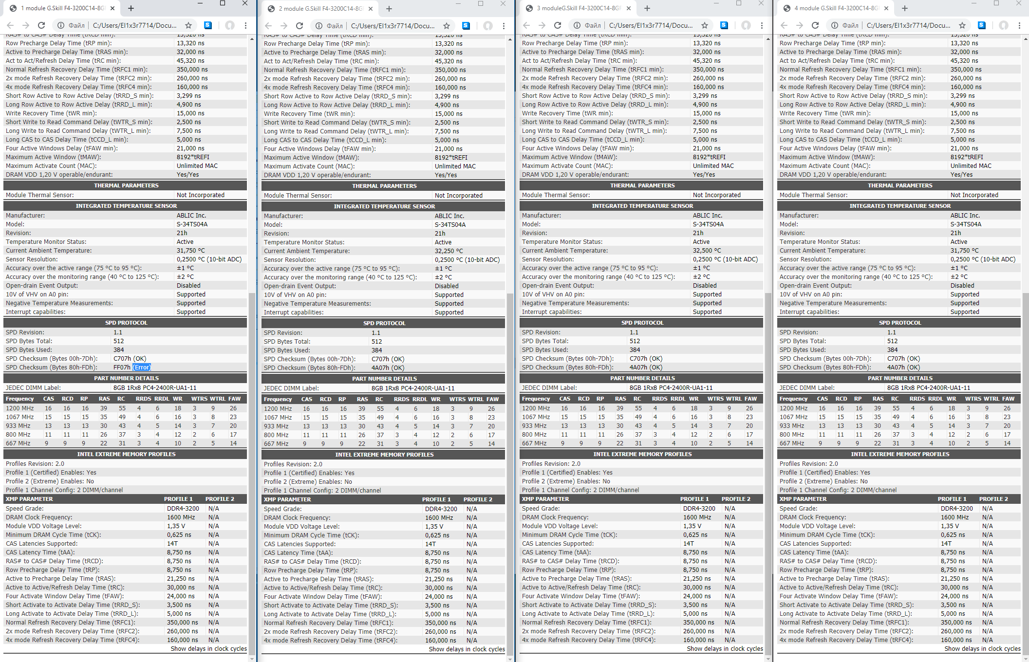

Подскажите, пожалуйста, что "это" такое SPD Checksum (Bytes 80h-FDh): FF07h (Error) и почему именно на 1 плашки проблемы с этим "параметром"? За что он отвечает и чем чревато? Это просто битый СПД? Это на работоспособность плашки не повлияет?
Скрин с Тайфуна
тайфун.png [ 229.29 КБ | Просмотров: 631 ]
