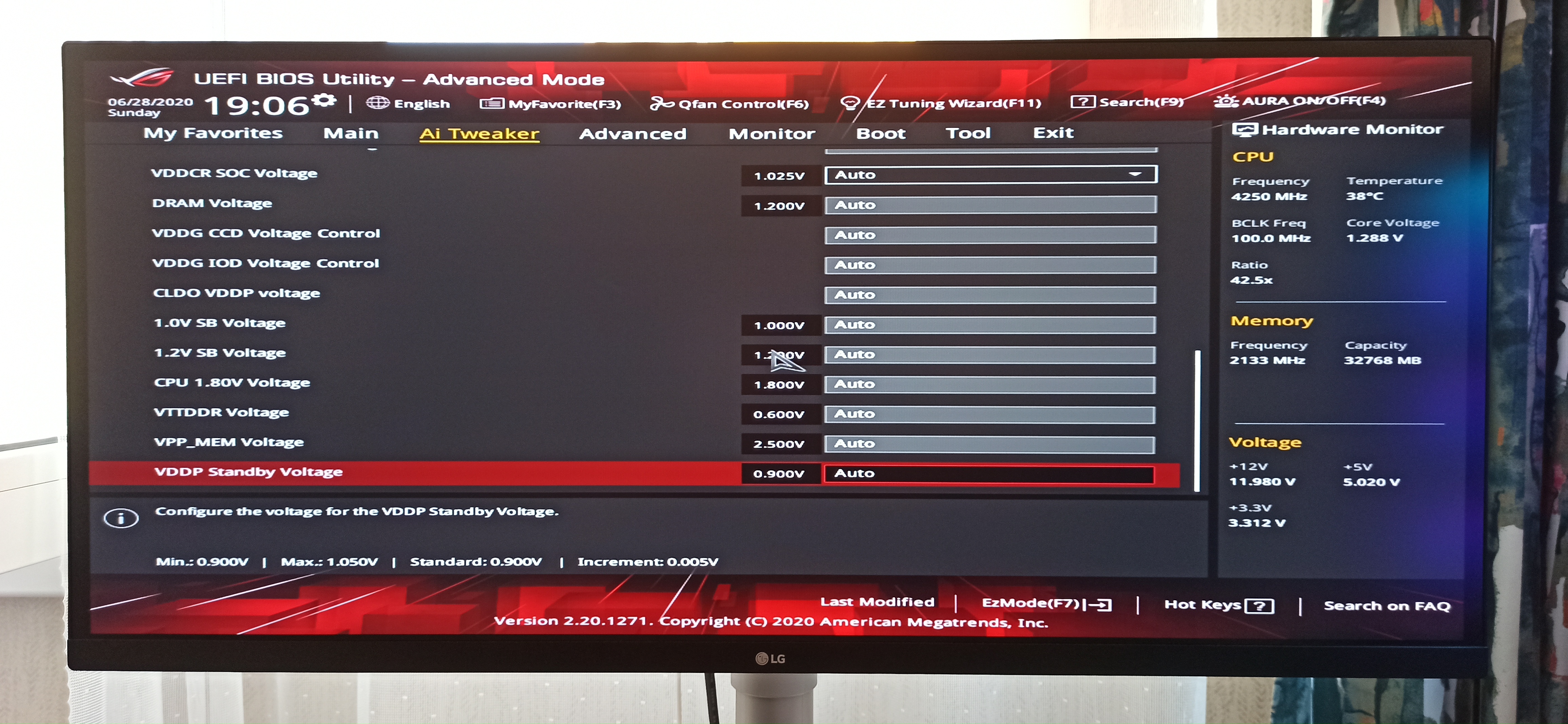

Sm1989 писал(а):
Не совсем понял, толи у вас описка CLDO VDDP у вас G стоит, толи я что-то не так сделал. Или VDDG (строчки выши на фото в БИОС) тоже ставить 1.050 ?
Хочу проверить вашу идею, возможно она сработает Давайте попробуем разобраться.
Нет, я все правильно написал. Soc Voltage 1.1, VDDG оба параметра 1.050, CLDO_VDDP пока трогать не надо.

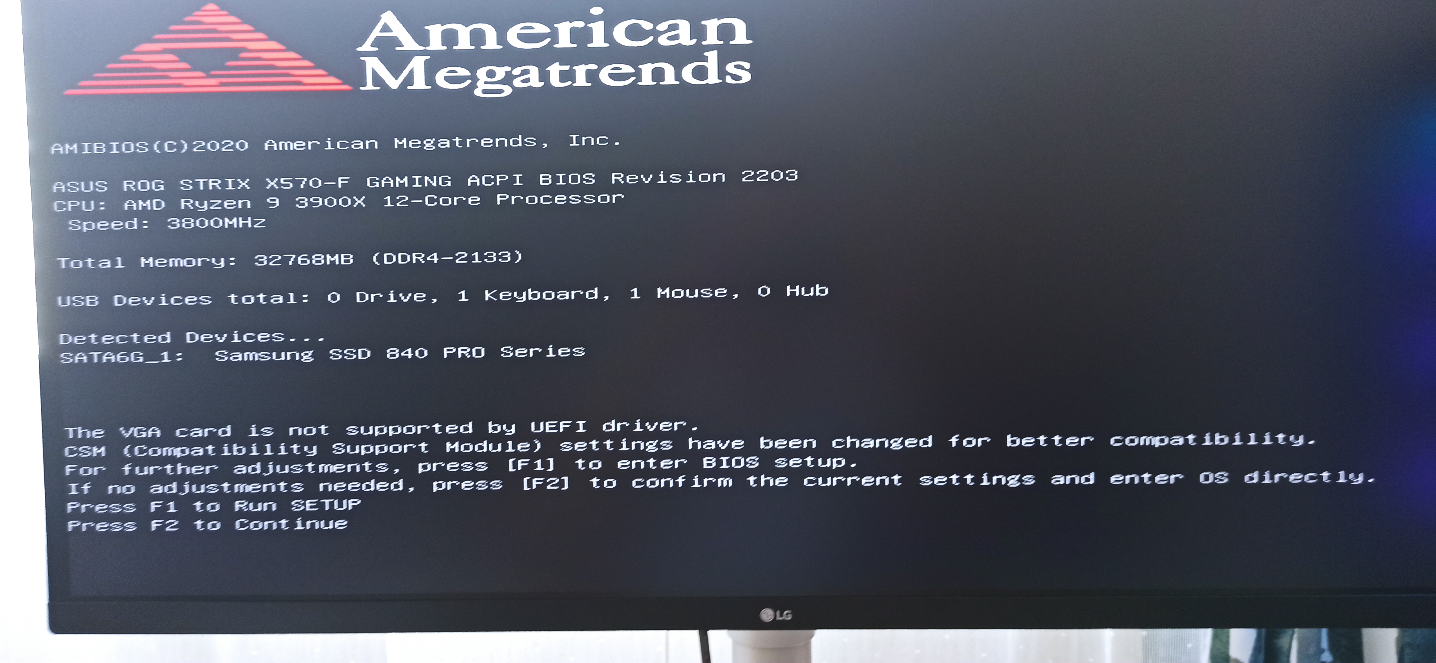

fm_r2dsf писал(а):
Просто включите CSM в настройках загрузки заново и все.
А где это находится примерно ?

Sm1989 писал(а):
VDDG найти не могу ( где примерно он находится ? Может ли он как то еще называться ?
Смотри CLDO VDDG Voltage, во вкладке AI Tweaker.

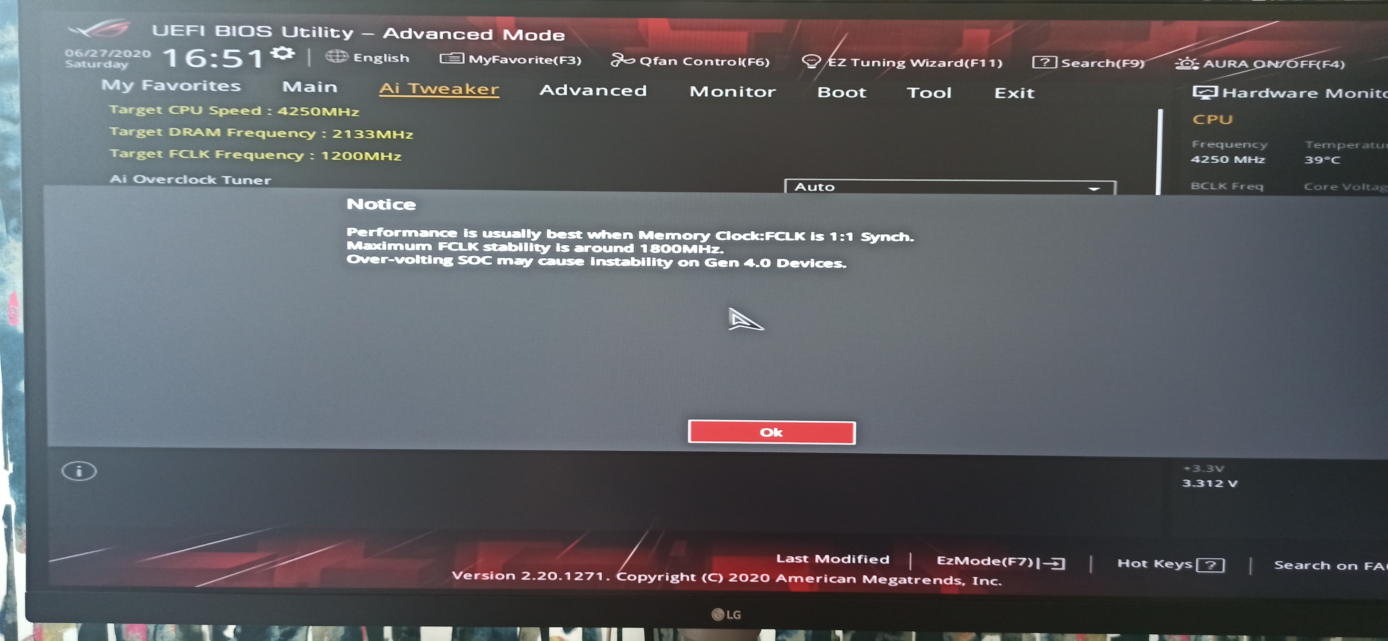

SRV1977
Мне хотя бы для начала решить бы проблему вот этих ошибок, я уже доволен буду.
IMG_20200627_174324.jpg [ 2.45 МБ | Просмотров: 467 ]
IMG_20200627_165151.jpg [ 2.55 МБ | Просмотров: 467 ]

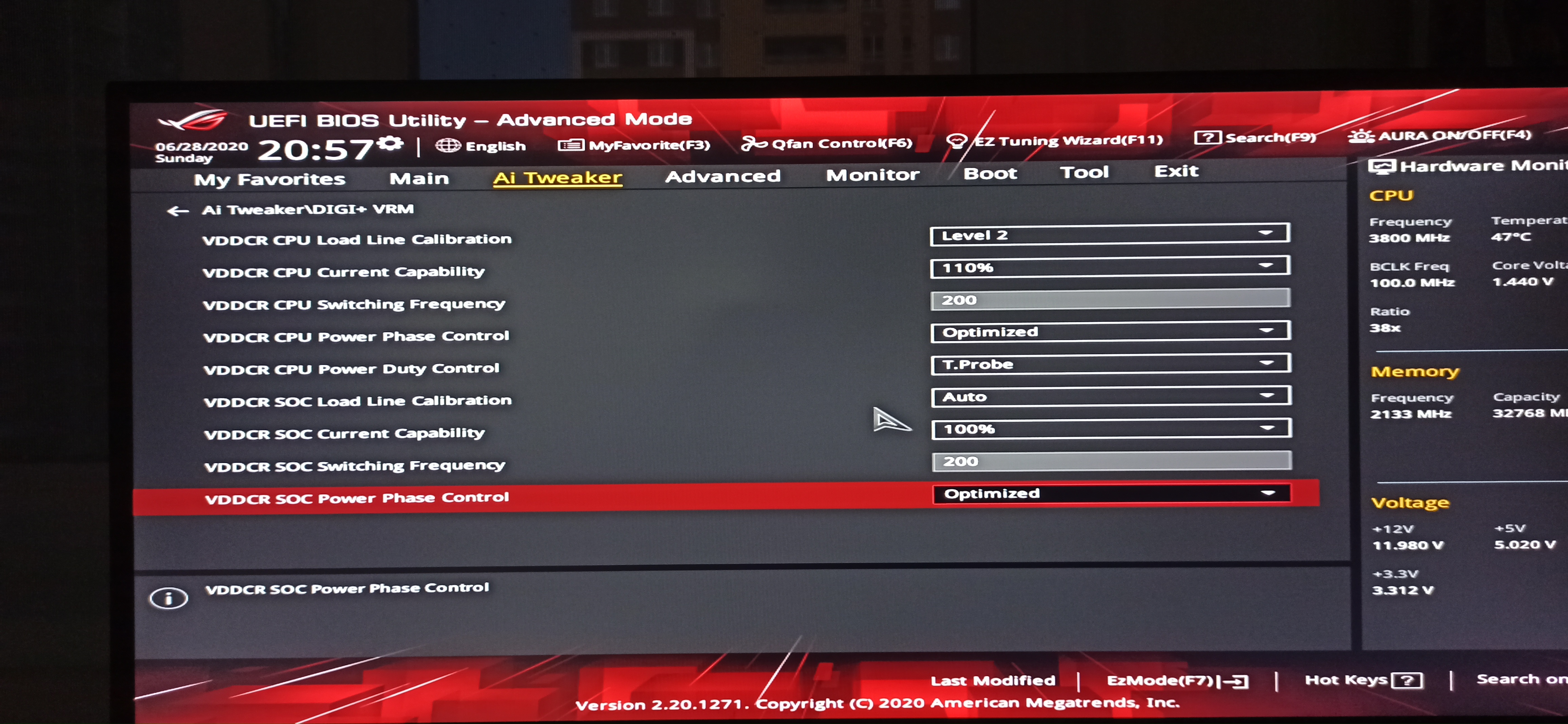

Есть вот такие еще настройки по вольтажу и Soc , может тут что-то надо поменять ?
IMG_20200628_215120.jpg [ 2.65 МБ | Просмотров: 442 ]
IMG_20200628_195928.jpg [ 3.01 МБ | Просмотров: 442 ]

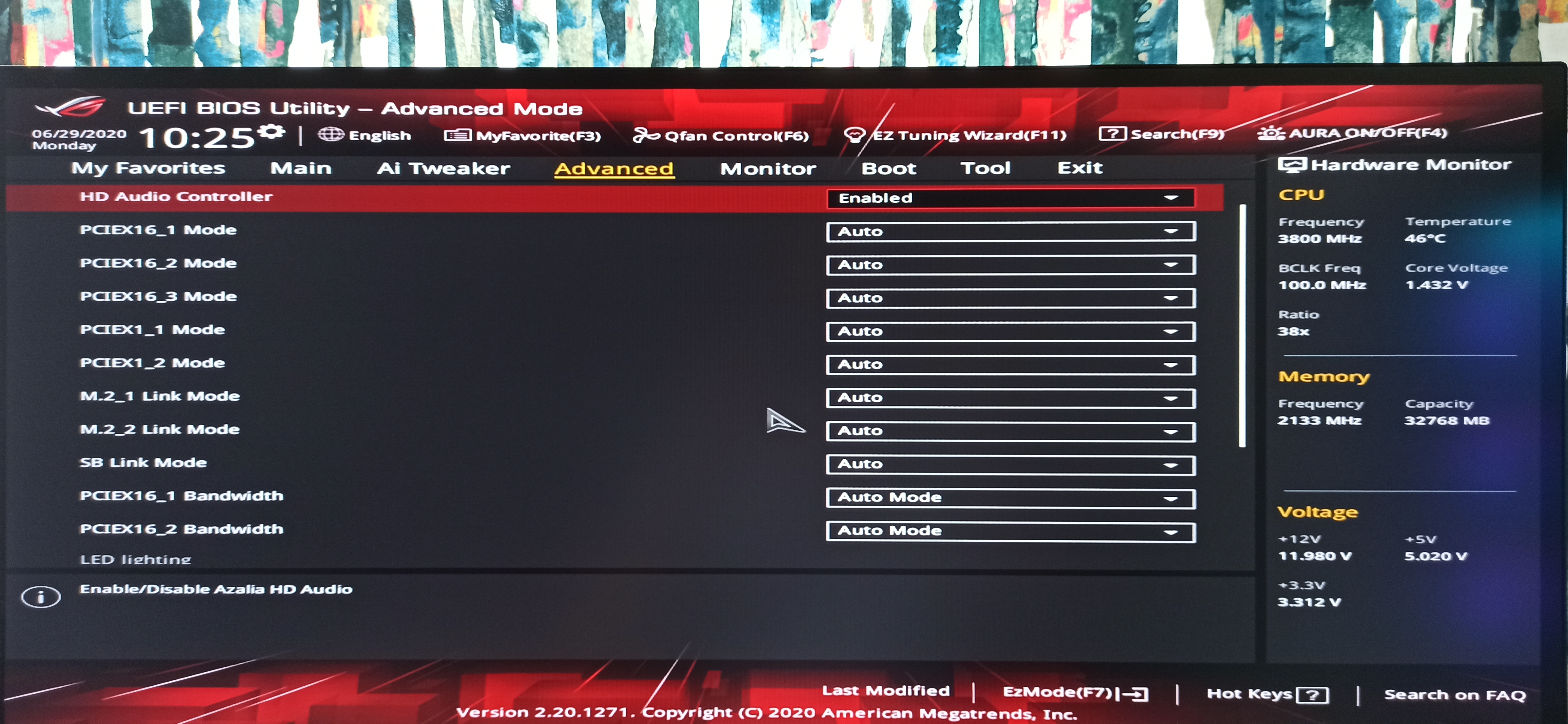

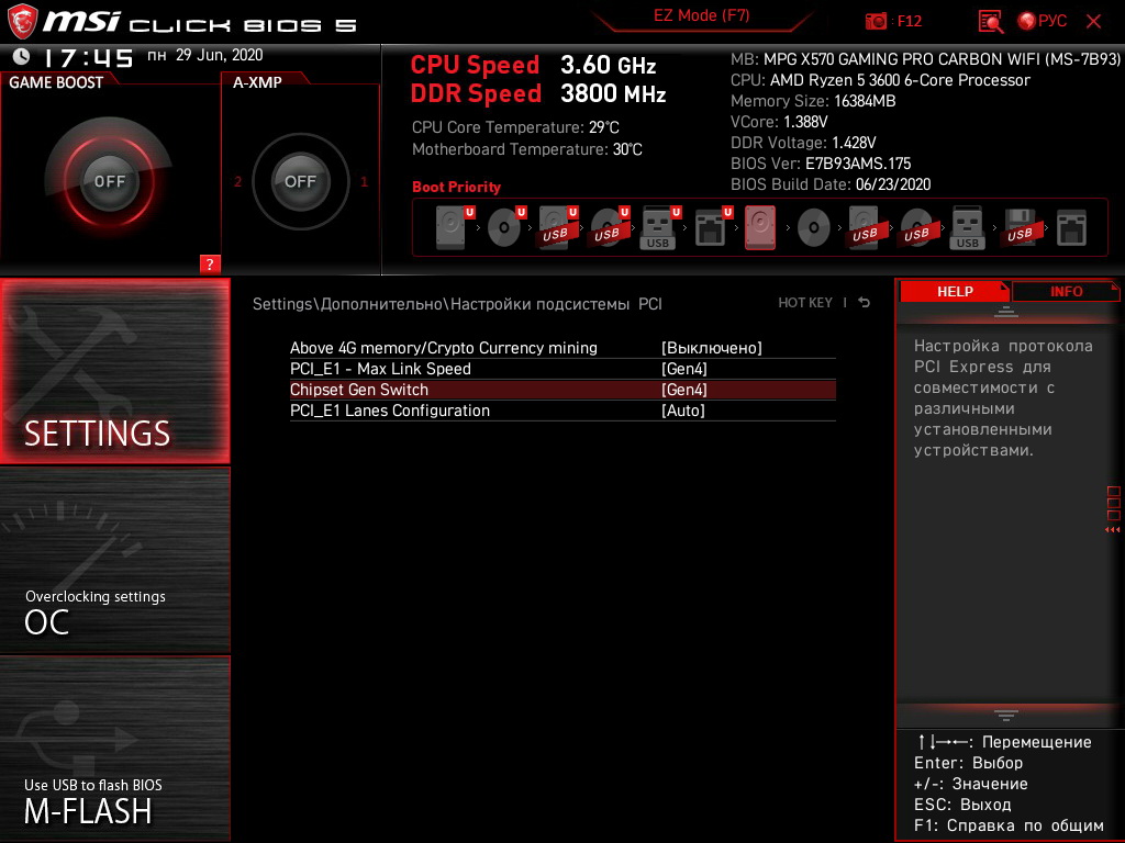

Проверь в настройках Settings Дополнительно, какая версия шины используется на чипсет. Если Gen4, то или не в авто, либо конфигурацию линий в Авто. Через 30 минут скину свой скрин.
Добавлено спустя 57 секунд:
Sm1989 там ничего менять не надо.
Вот скриншот , тут надо было смотреть ? стоит вроде везде auto
IMG_20200629_102525.jpg [ 2.9 МБ | Просмотров: 475 ]

Sm1989 Я не знаю как на ASus, но у меня это выглядит вот так.
MSI_SnapShot.jpg [ 166.81 КБ | Просмотров: 473 ]

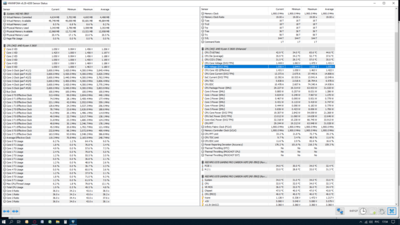

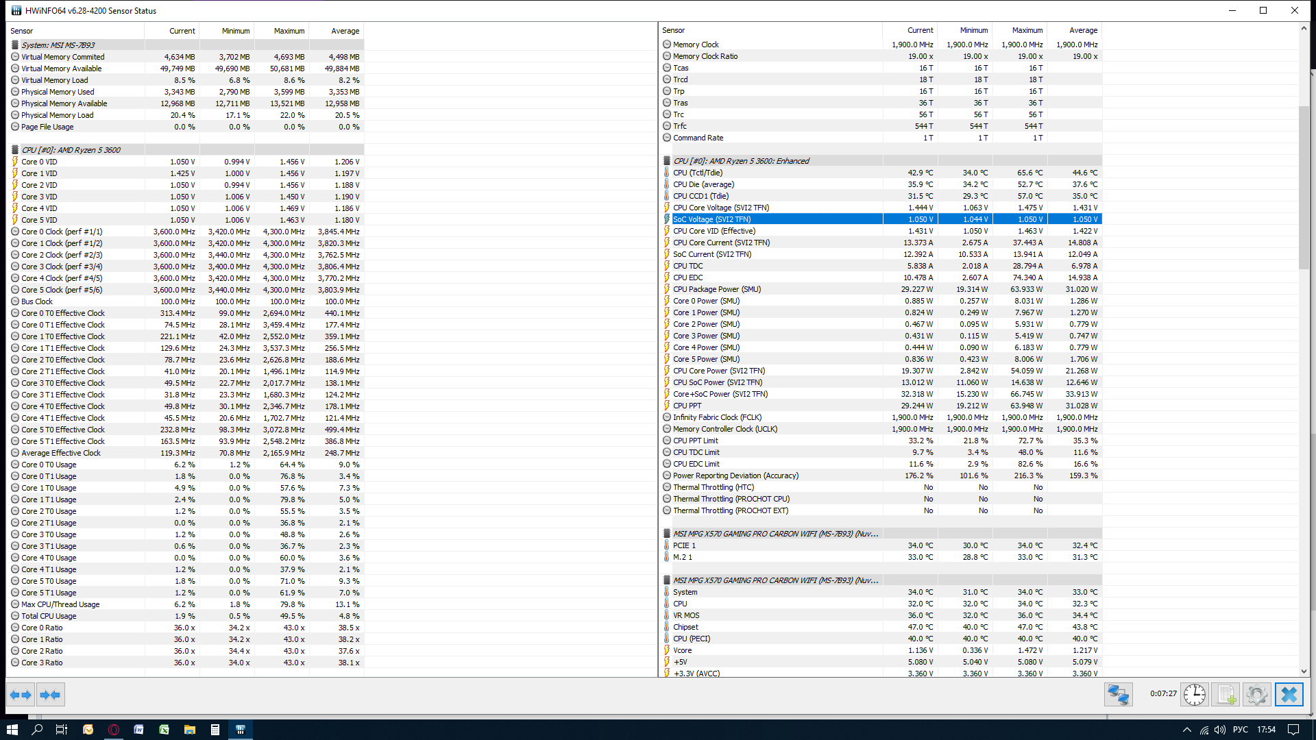

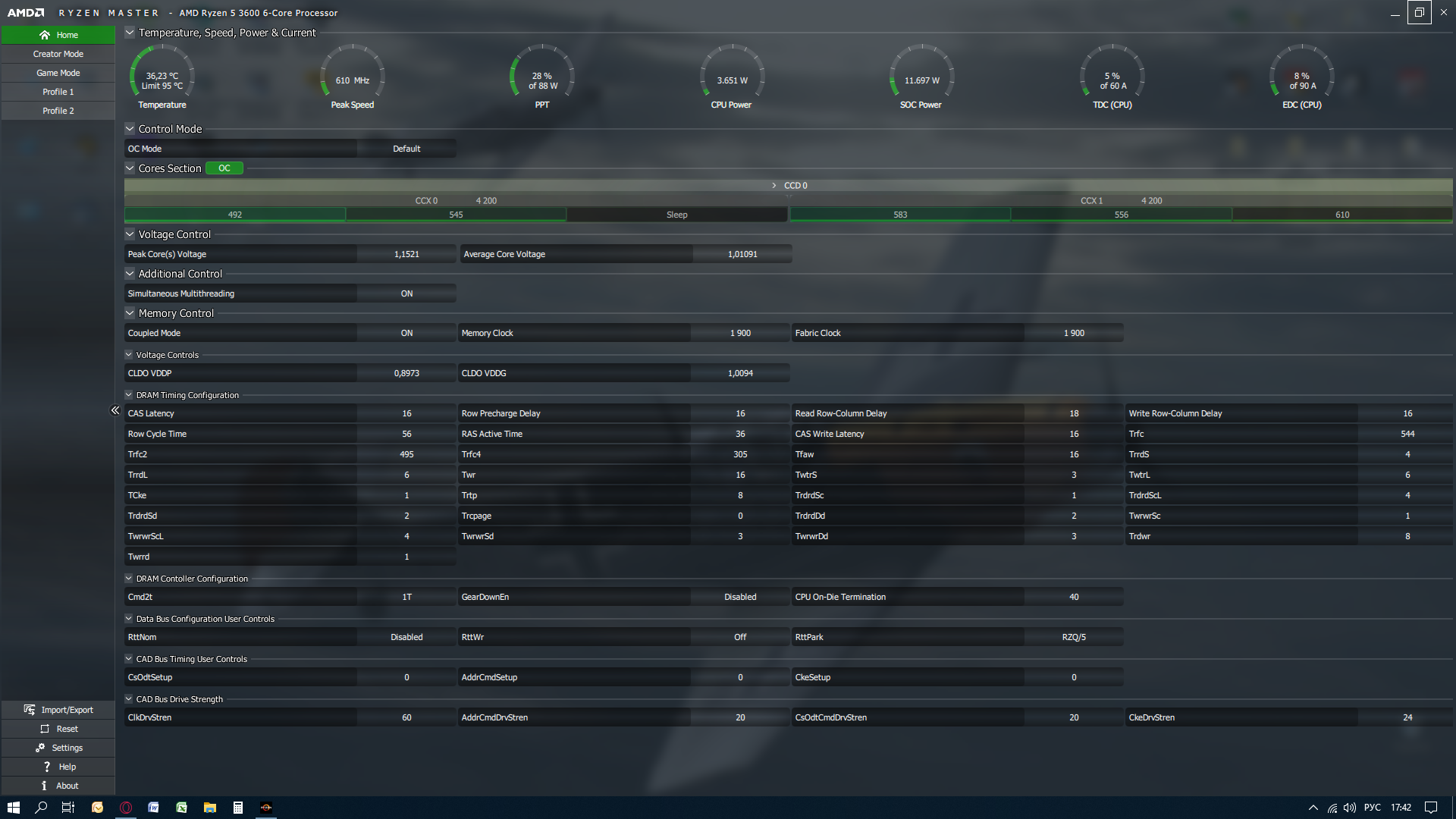

Давай сделаем все по старинке.
1. Выставляешь SOC voltage в режиме мануал 1.1V, VDDG оба параметра 1,050V. Частоту пока не трогаешь, и запускаешь Windows.
Потом Razen Master вот такой скрин
Снимок экрана (53).png [ 764.87 КБ | Просмотров: 473 ]
для того что бы посмотреть, какие напряжения у тебя применялись.
А еще лучше - HWinfo 64
Снимок экрана (63).png [ 254.05 КБ | Просмотров: 463 ]
