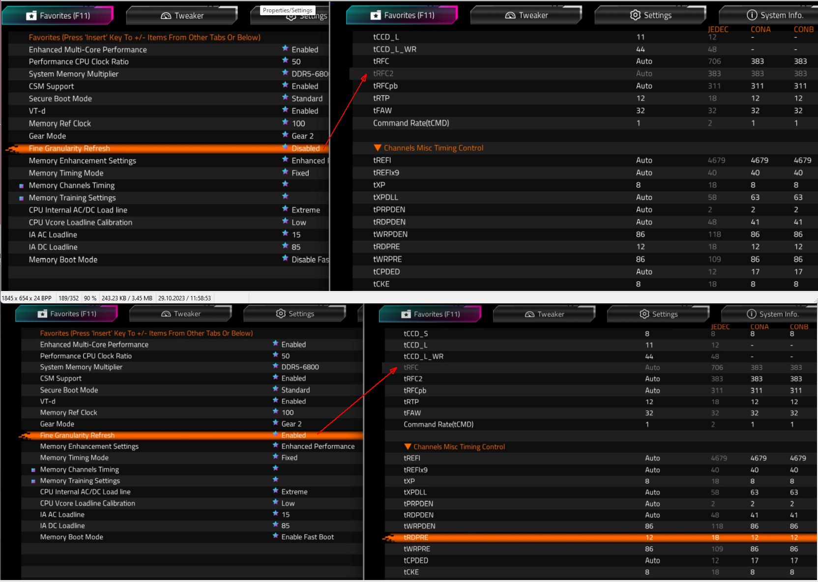

anta777 писал(а):
У интела биос cейчас настроен на работу памяти DDR5 в режиме FGR
т.е биосовский Fine Granularity Refresh - выкл/вкл ни на что не влияет? если в нём нет tRFC1, tREFI1 и tREFI1x5
Куратор темы
Регистрация: 10.06.2011
Почему?
Он переключает работу памяти в normal mode.
Но откуда он тогда берет значения tRFC1, tREFI1 и tREFI1x5 знают только его авторы.
Может просто умножают на 2 значения tRFC2, tREFI2 и tREFIx9 ?
Но ты можешь проверить в асрок тайминг конфигураторе.
Выставь в биосе FGR выкл и глянь на значения tREFI и tRFC в биосе и асрок тайминг конфигураторе.
TableDRAM(simple+обычная) bit.ly/3rTIBLv bit.ly/32WnkTU
Tm5(ddr4/5) bit.ly/2Oe8R00 bit.ly/2H9jIZH bit.ly/2MUvl6n bit.ly/3wedj8U bit.ly/3STH2wx

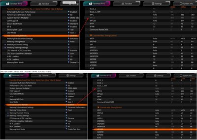

Регистрация: 30.03.2017
Откуда: Москва/Вешняки
Фото: 11

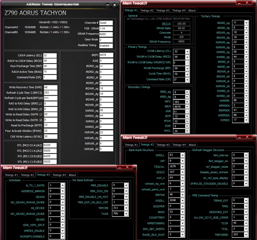

по большому счёту, ничего не меняется, кроме как, куда вводить нельзя значения в одном и в другом случае
FGR---OFF_vs_ON.jpg [ 252.04 КБ | Просмотров: 2255 ]
FGR-off.jpg [ 254.71 КБ | Просмотров: 2255 ]
FGR-on.jpg [ 254.97 КБ | Просмотров: 2255 ]
Куратор темы
А если вручную задать tRFC, отличное от авто, что покажет асрок тайминг конфигуратор при fgr off?
То же значение tRFC2 ?
Фото: 11
вот↓ я задал(при FGR-off, cоотв tRFC2 серым становится и ввести значение туда нельзя) tRFC=416 и tRFCpb=352 и tREFI=65535
FGR-off&tRFC=416&tRFCpb=352.jpg [ 249.18 КБ | Просмотров: 2238 ]
Куратор темы
Недоработан биос и асрок тайминг конфигуратор.

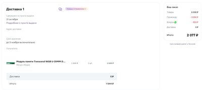

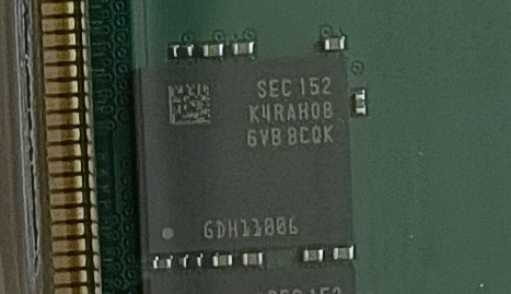

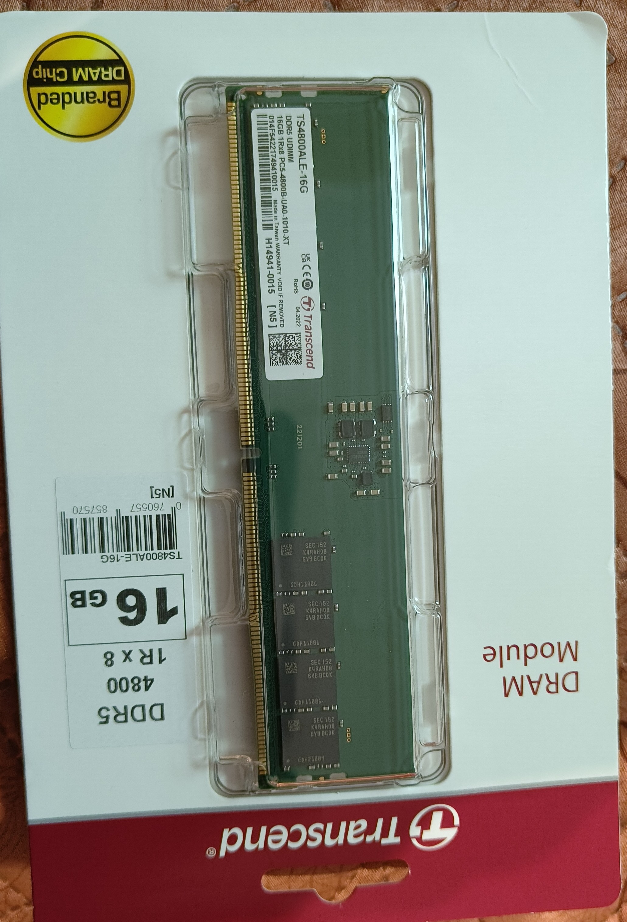

Регистрация: 12.01.2005
На что можно рассчитывать? :-)
transcend_SEC.jpg [ 1.01 МБ | Просмотров: 1925 ]
SEC_152.jpg [ 29.8 КБ | Просмотров: 1925 ]
1.jpg [ 53.16 КБ | Просмотров: 1925 ]
Солдатушки-ребятушки, нашему царю показали фигу. Умрём все до последнего!
Регистрация: 17.02.2019
N1ghtwish Главный вопрос зачем?
Хочу на DDR5 перейти, пока ее можно у Дяди Грефа по халявке урвать. :lol:
Как раз топовая мат.плата в ДНСе появилась.
Безымянный.png [ 42.05 КБ | Просмотров: 1901 ]
Регистрация: 03.03.2010
Фото: 6
N1ghtwish
не думаю что выше 5600-5800 ваще захочет...
примерно как мой микрон - 5600 при 1.35 и конских таймингах...
я выбрал 5400 при 1.25 и 34-39-36-48-384-65280
посмотрите у геркона на неделе видео вышло там самсунг упоминается
"Никогда халява не бывает такой сладкой - как сахарный сироп, в котором тебя за неё варят." ©
N1ghtwish По своему опыту скажу, что если и переходить на ддр5, то как минимум наверное T-Create Эксперт брать
