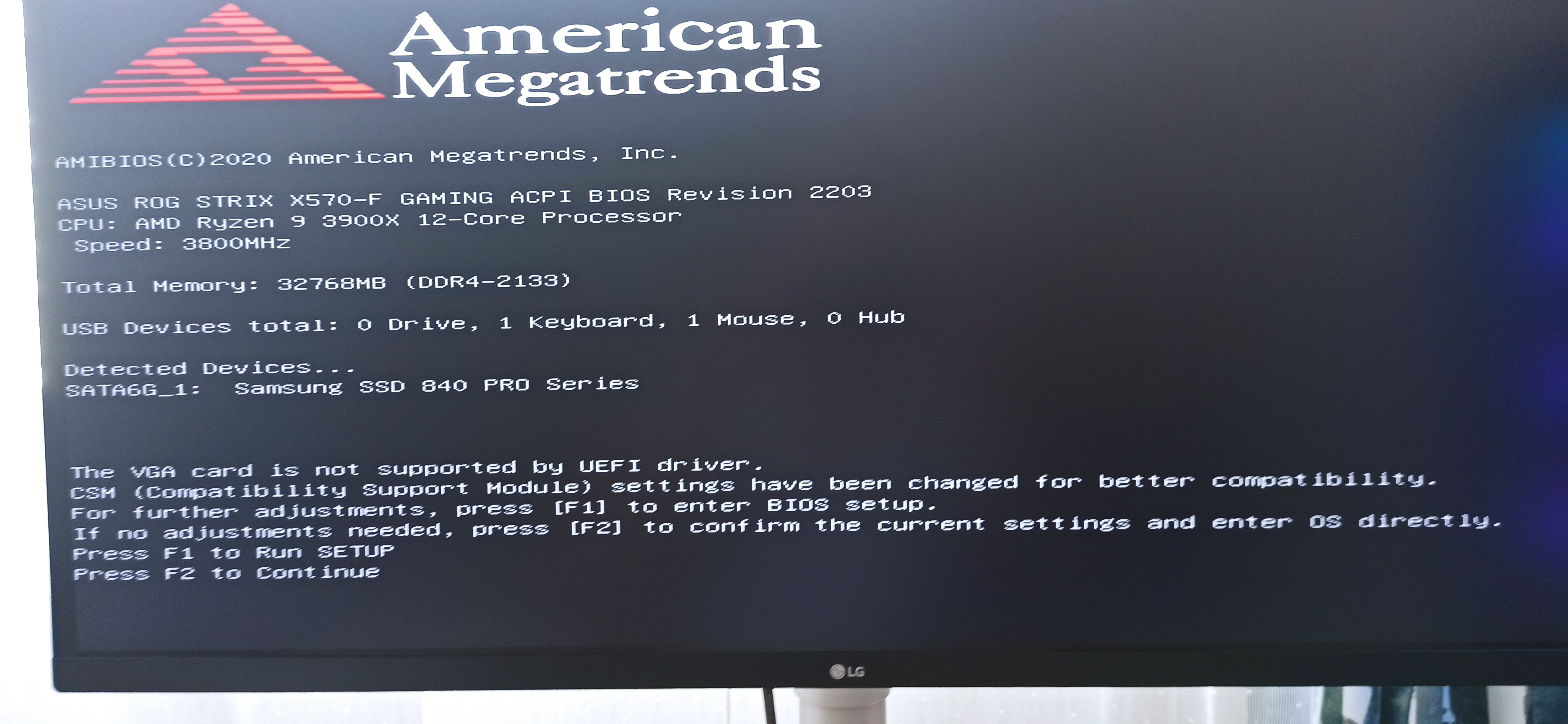

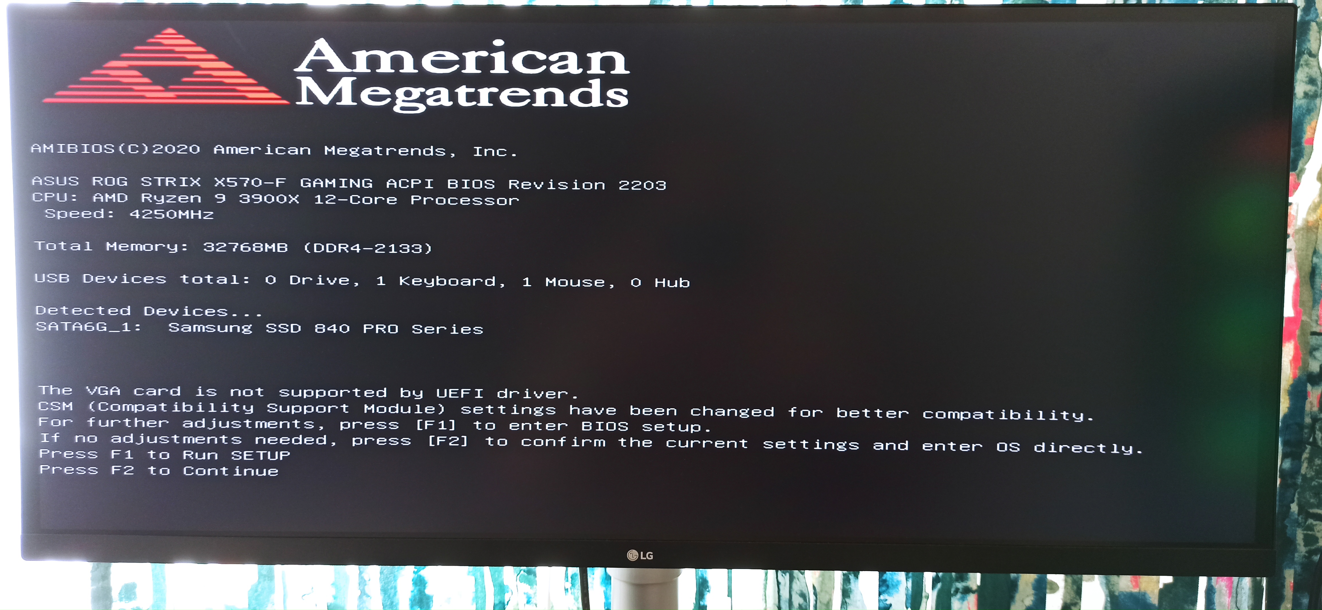

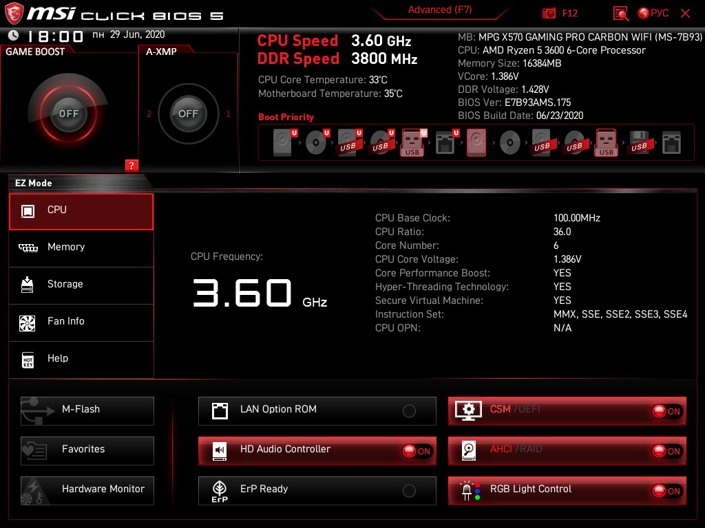

CSM если включен, появляется черный экран с надписью UEFI, если я отключаю CSM загружается виндус, после перезагружаю или выключаю-включаю компьютер опять экран с UEFI и опять приходится в ручную отключать CSM и так каждый раз.... я вроде нажимаю F10 сохранить, но он все равно возвращает настройку.
James_on
Не все так просто как оказалось, CLRTC , да сбрасывает настройку, после появляется экран загрузки виндуса, после перезагрузки или выключения-включения компьютера появляется опять черный экран и UEFI, ну а далее по кругу как выше написал... поэтому, только снятие батарейки мне помогает уйти от черного экрана UEFI
Вот фото
3.jpg [ 2.38 МБ | Просмотров: 466 ]
Регистрация: 24.06.2019
Откуда: Владивосток
Фото: 4
Sm1989 После сброса настроек так и должно быть.
Добавлено спустя 54 секунды:
Материнка спрашивает, что тебе загрузить, BIOS для редактирования или систему в дефолте.

Регистрация: 27.06.2020
SRV1977

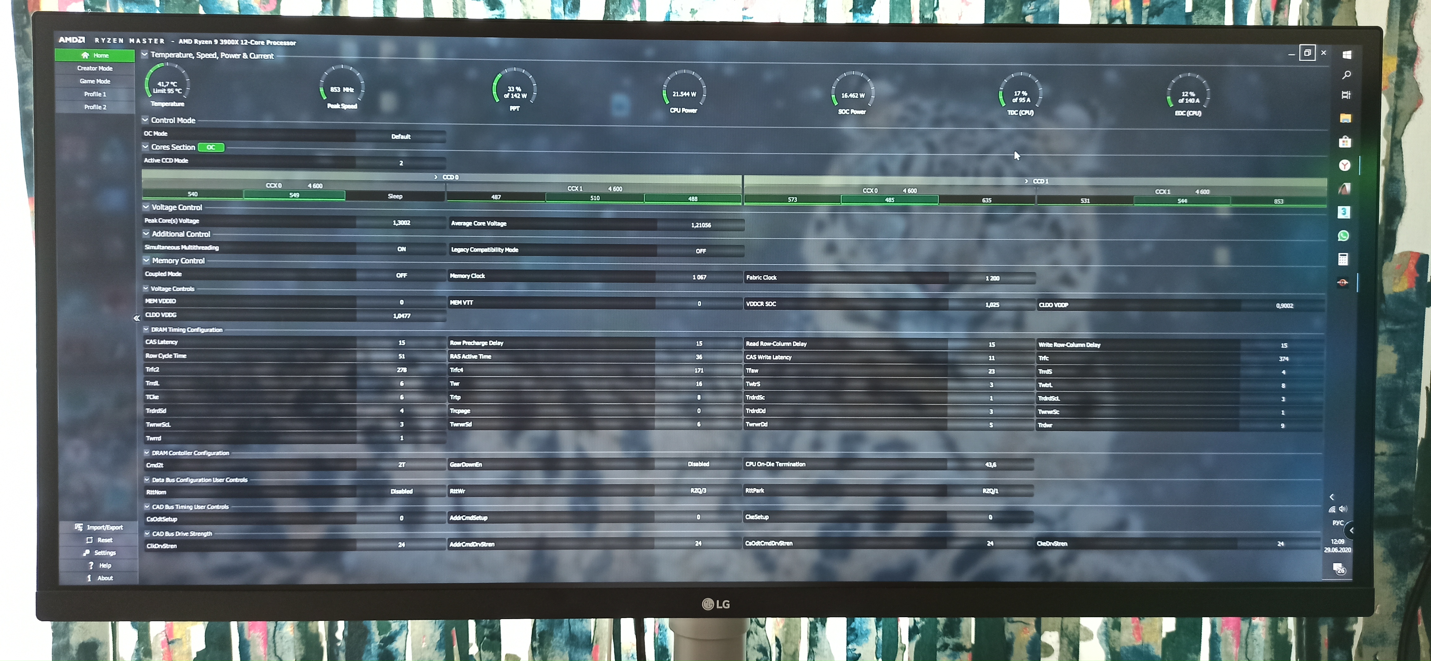

Возникли вопросы:
Вы пишите
( Потом Razen Master вот такой скрин )
Не совсем пойму, мне надо скриншот сделать и прикрепить его суда ? Или там что-то надо тоже менять ?
(А еще лучше - HWinfo 64)
это надо сделать после того как вольтаж я поставлю ?
Добавлено спустя 5 минут 50 секунд:
В том то и дело, что каждый раз он спрашивает, не важно перезагрузка или включение компьютера. А вот если батарейку снимаю, это пропадает.
А просто сброс биоса через CLRTC или сброс в самом биосе не помогает.

М-да. Скачай HWi64, установи, при перво/м запуске поставь sensor only/
скачай и установи Ryzen Master . там ничего трогать не надо, это для мониторинга.

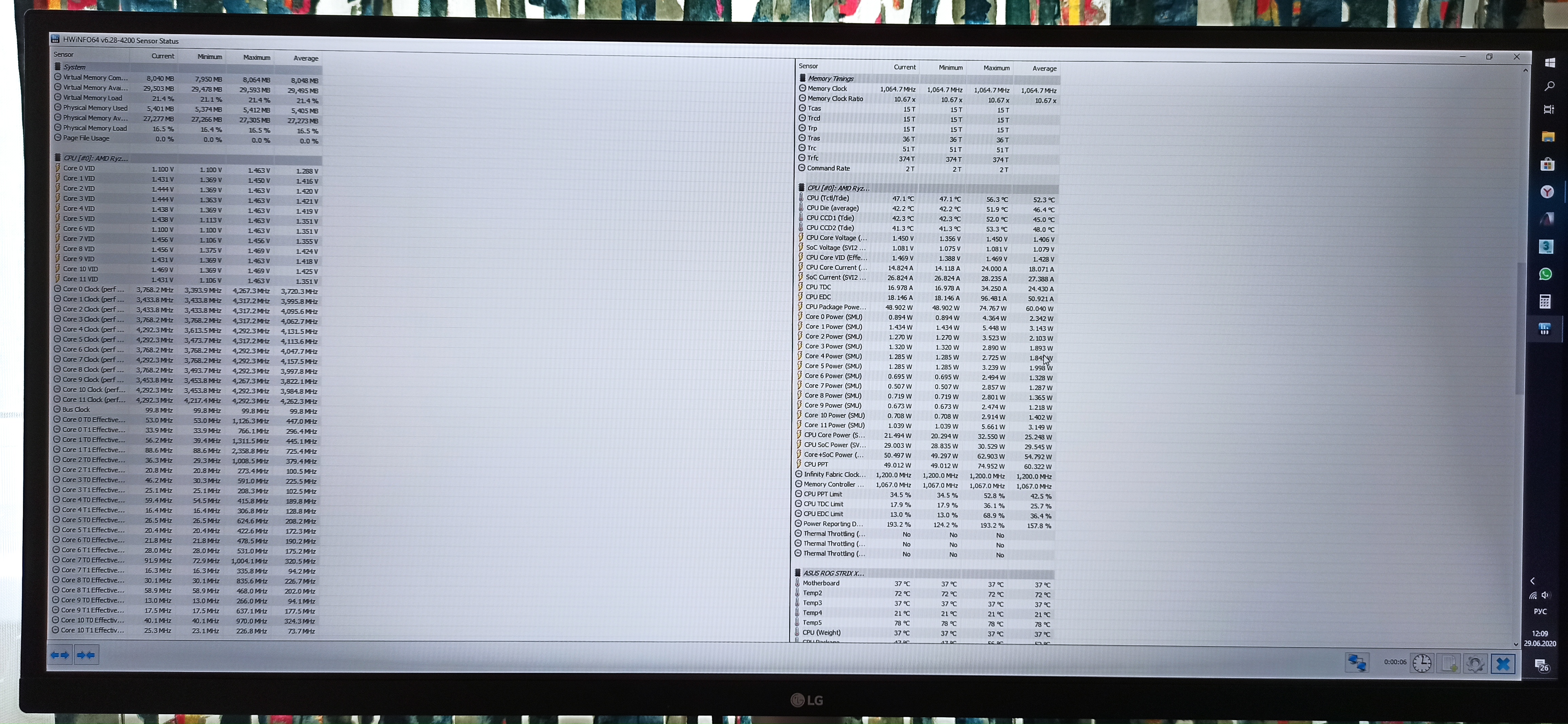

Вот после того, как я советовал повысить напряжения на сок и вддг, скрины с RM и HWi выложи сюда.

Sm1989 писал(а):
SRV1977
Мне хотя бы для начала решить бы проблему вот этих ошибок, я уже доволен буду.

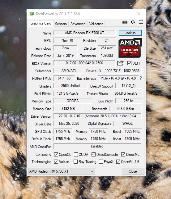

А можете прикрепить скрин GPU-Z? Возможно в биосе карточки отсутствует UEFI GOP, что странно, потому что у меня такая же видеокарта, и там он есть :)
Если в GPU-Z не будет галочки напротив "UEFI", то можете попробовать прошить биос от моей карточки через amdvbflash

Регистрация: 08.05.2015
Откуда: Обнинск
SRV1977 писал(а):
DDSZ А карта то тут каким боком?
У меня есть галочка, Хотя все может быть.
Ну как бы на том самом черном экране пишется, что видеокарта не может в UEFI, и был включен CSM. Нажмите F1 чтобы изменить параметры, или F2 чтобы продолжить загрузку.
Т.е. если Sm1989 хочет избавиться от этого экрана, то ему надо добавить поддержку UEFI, не? :D
Мне в итоге что делать ? С видеокартой разбираться или Soc выставлять ?

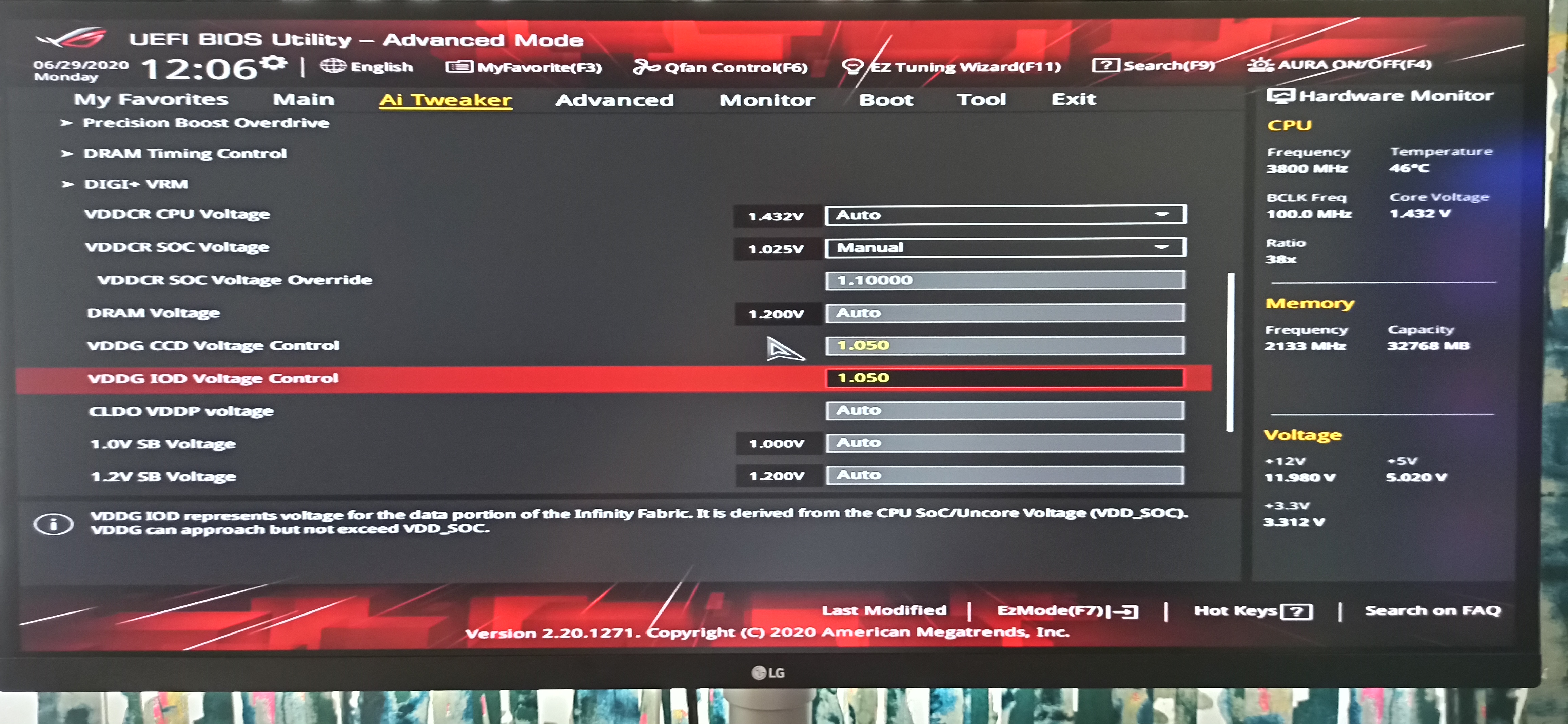

SRV1977
Я выставил как ты сказал, вот скрины: что дальше ?
IMG_20200629_120926.jpg [ 3.2 МБ | Просмотров: 421 ]
IMG_20200629_120909.jpg [ 3 МБ | Просмотров: 421 ]
IMG_20200629_120648.jpg [ 2.81 МБ | Просмотров: 421 ]

Скрины надо скинуть GPU -Z когда возникла ошибка EUFI или до возникновение этой ошибки ? Какие вкладки нужны заскринить ?
В плане прошивки, с сайта что Вы скинули ( https://www.guru3d.com/files-details/am ... nload.html ) надо просто скачать и установить ?

DDSZ
Прикрепил скрин GPU-Z
GPU-Z.jpg [ 168.74 КБ | Просмотров: 400 ]
UEFI - возникает черный экран, когда я выставляю память на D.O.C.P
Вот прикрепил повторно фото
IMG_20200627_174324.jpg [ 2.45 МБ | Просмотров: 400 ]

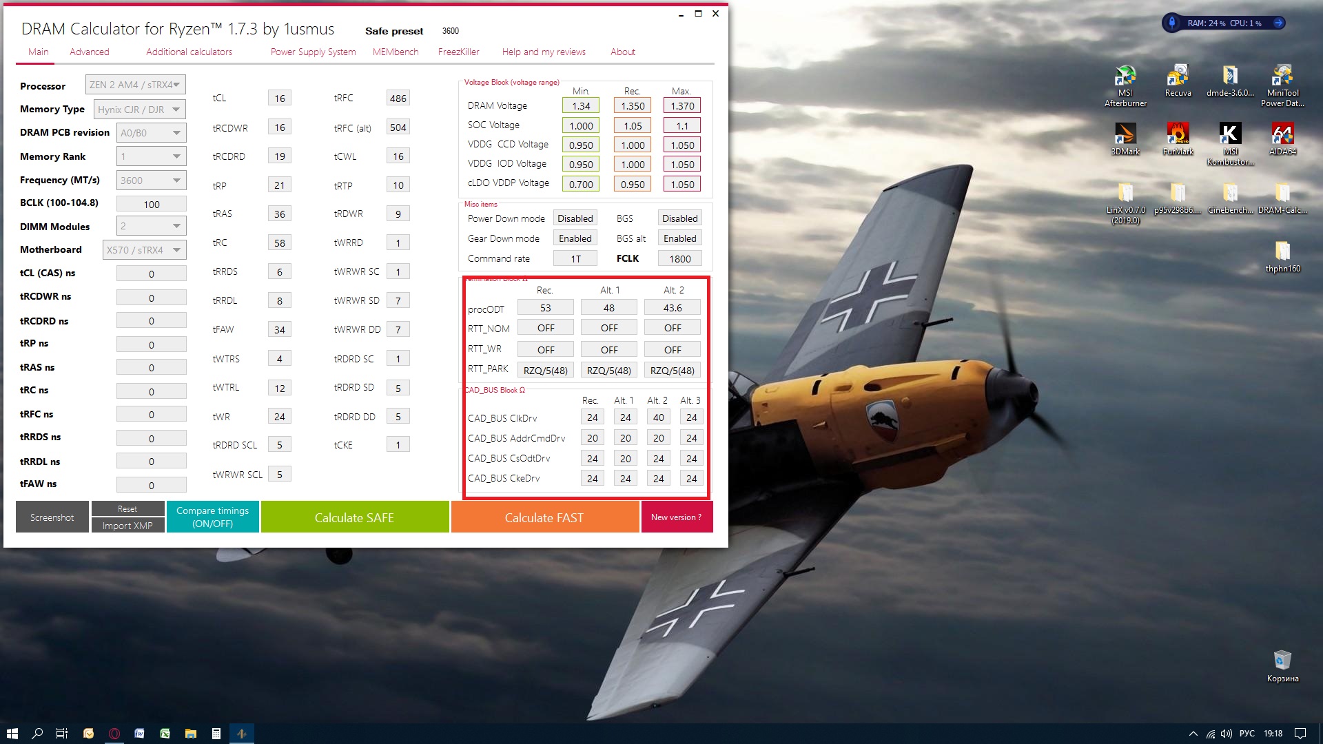

Вот, у меня точно такая же фигня в калькуляторе, как на скрине у SRV1977 (видно, у меня те же чипы на планках памяти): tRTP он предлагал поставить 10. У меня система была жутко нестабильна, выставил этот тайминг на значение 12 - все стало стабильно. Более того, У меня tRRDS был равен 6, но в продвинутом режиме калькулятор предложил выставить 5. Я так и сделал, - в итоге пришлось батарейку из платы выдирать - ни в какую комп не хотел ни стартовать ни даже в биос не давал зайти, причем на моей плате реализована система цветовой индикации - так вот: горел светодиод типа проц (проц, Карл!!!) не в порядке. Разгон памяти и тем более тюнинг вторичных и третичных таймингов могут себе позволить либо очень состоятельные люди, либо те, у кого уйма свободного времени. Как-то так. Если интересно, могу сбросить остальные тайминги......но не уверен, что это поможет.

Александр1978 Никто и не говорит, что нужно все бездумно вносить из калькулятора! Мы вручную гоним.
Добавлено спустя 8 минут 51 секунду:
tRRDS всегда четный вроде, хотя могу ошибаться.

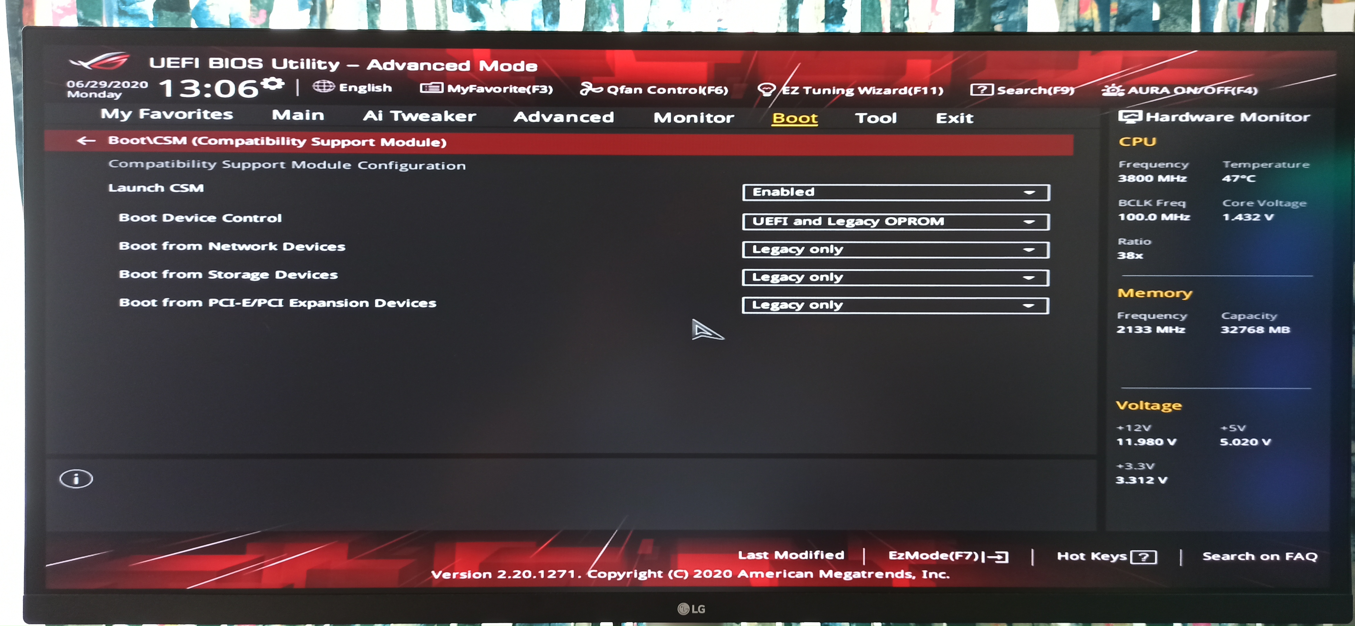

Когда включаете CSM выставите с какого устройства надо грузиться.

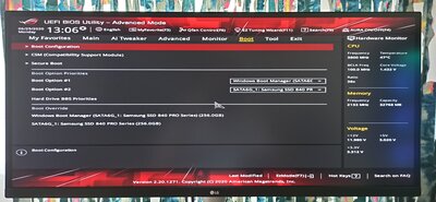

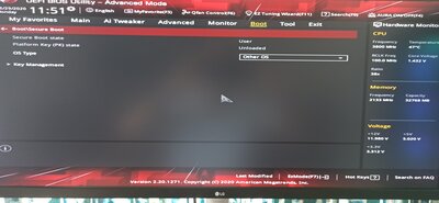

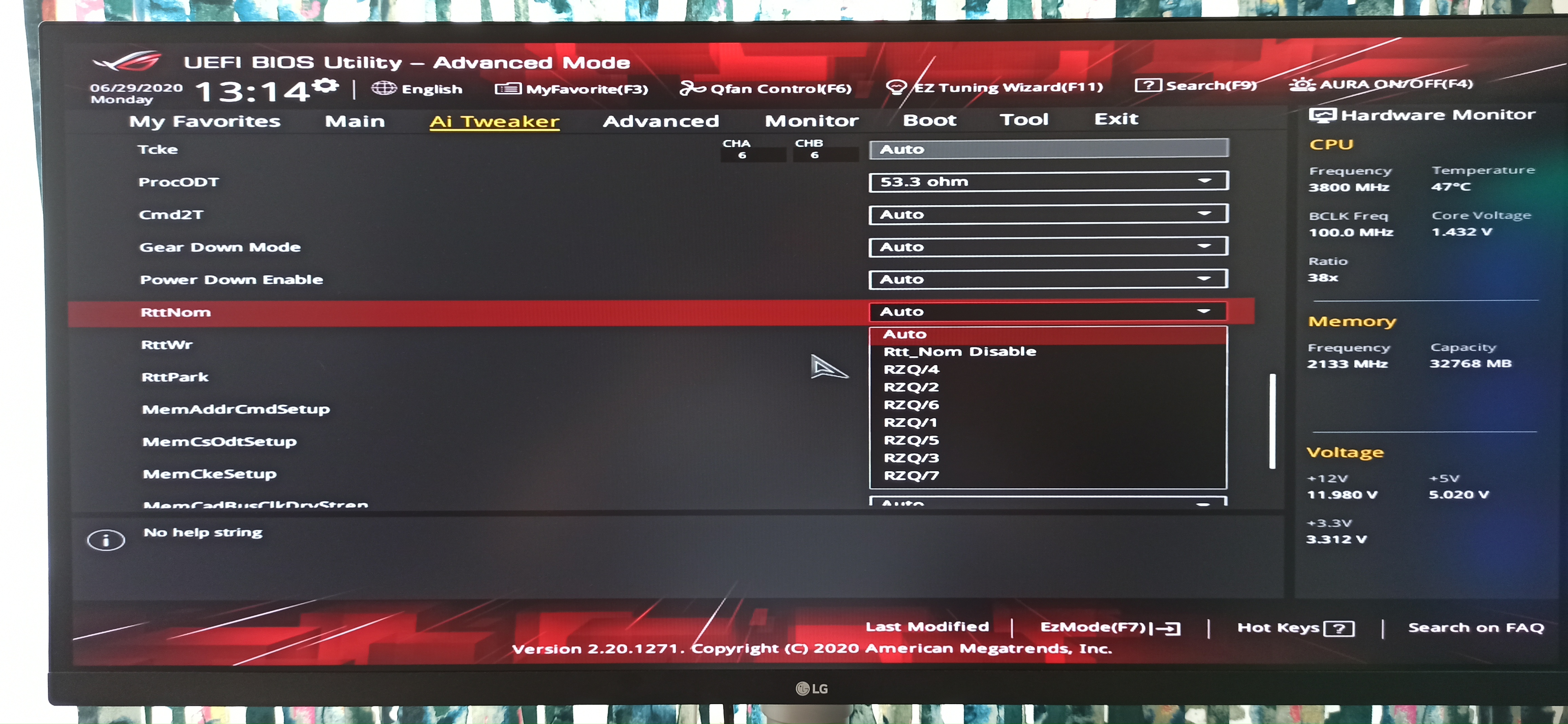

SRV1977

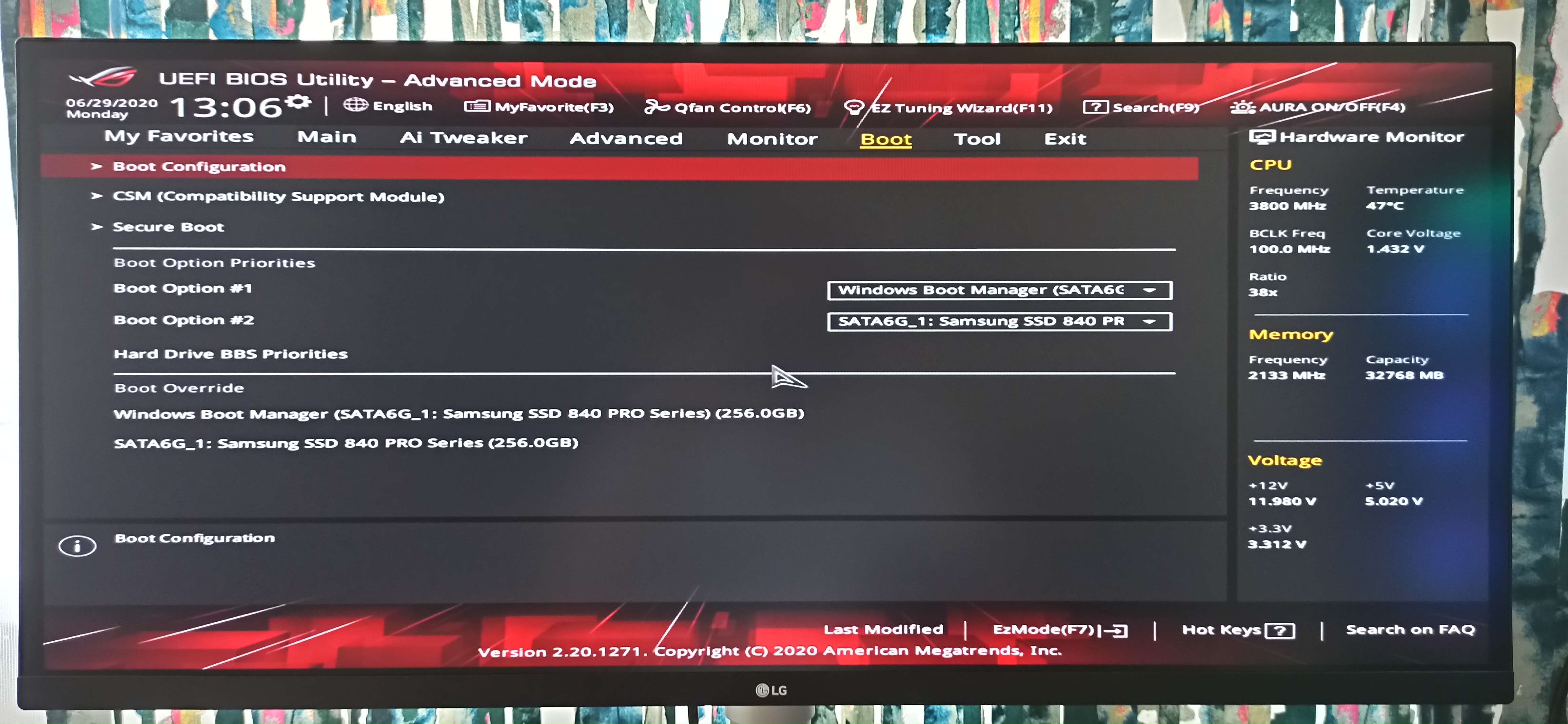

Вновь не получилось, давай посмотрим, все ли верно я сделал.
RttNom у меня нет Off режима, только Rtt_Nom Disable - выбрал его
5.jpg [ 2.52 МБ | Просмотров: 506 ]
Вот другие фото что я настроил (пришлось на яндекс диск скинуть, так как тут больше 5 картинок не получается...
https://yadi.sk/d/KipgXbo1zmkqGA
Дополнительная информация:
1) До того как перейти с тобой во второй этап, (то есть когда мы только вольтаж Soc и VDDG ) у меня опять появился экран UEFI
2) Я продолжил настройку, и выставил другие параметры как ты предложил. Компьютер три раза пытался включиться, не слетал, на 4 раз, он запустился, но опять UEFI
3) В GPU-Z есть галочка на UEFI
Интересный момент: Я ранее писал об этом, но все равно я не понимаю почему так, если я сбрасываю настройки в биосе ли прожимаю CLRTC (джампер) то все равно UEFI , а вот если батарейку снимаю, UEFI пропадает , до тех пор пока я в биосе не поменяю вольтаж на память.
До появление на экране UEFI
1) До появление UEFI - Boot Option 2 отсутствовал
2) До появления UEFI - Launch CSM был Отключен
3) не изменилось
4) не изменилось
1.jpg [ 2.8 МБ | Просмотров: 506 ]
2.jpg [ 2.34 МБ | Просмотров: 506 ]
3.jpg [ 2.73 МБ | Просмотров: 506 ]
4.jpg [ 2.4 МБ | Просмотров: 506 ]
Ты вот про эти два раздела ?
1.jpg [ 2.8 МБ | Просмотров: 508 ]
2.jpg [ 2.34 МБ | Просмотров: 508 ]
На картинке 2 я делаю Отключить
На картинке 1 я отключаю 2 пункт
Потом нажимаю сохранить, перезагрузить, и опять UEFI
