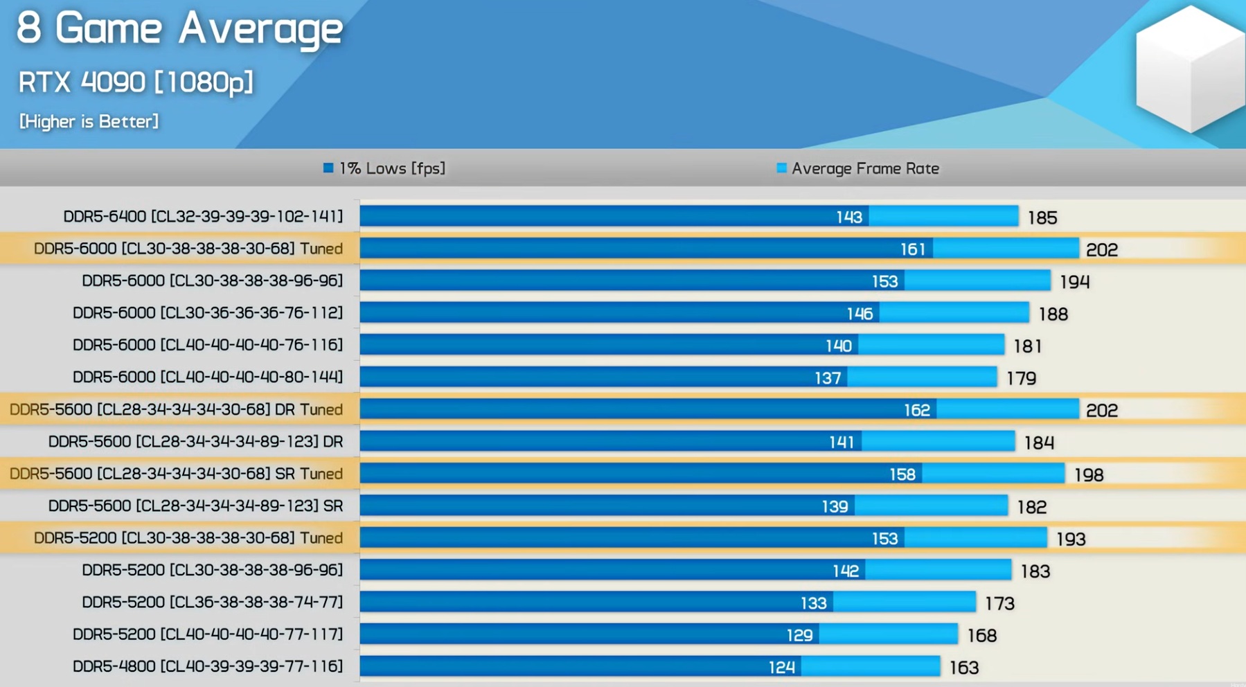

Регистрация: 26.10.2021
https://youtu.be/Fr7Bfr-wPYw
перематываем на время 10:40 и смотрим таблицу :lol:
456465.jpg [ 373.98 КБ | Просмотров: 2443 ]
MSI X870 Tomahawk | Ryzen 9700X | Palit RTX 5070 Ti
Прикольно наблюдать, как 8000 CL38 память, работая на 2000 UCLK, нагнула 6000 CL26 (отборные киты) с 3000 UCLK. В который раз убеждаюсь, что FLCK=UCLK лучше, чем MCLK=UCLK. Помню, как местные эксперды мне тут тыкали кукурузной аидой (с кукурузным Legacy), мол у них результаты лучше :D Прошел Horizon последний, Callisto Protocol - ноль статтеров, линия кадров ровная, как пульс у покойника хД Сейчас в TLOU2 гоняю, тоже все стабильно. Еще и Vsoc 1.05 лайтового для IF 2000 достаточно хД
Upd. Поправил FCLK на UCLK, спасибо Andy-S.
