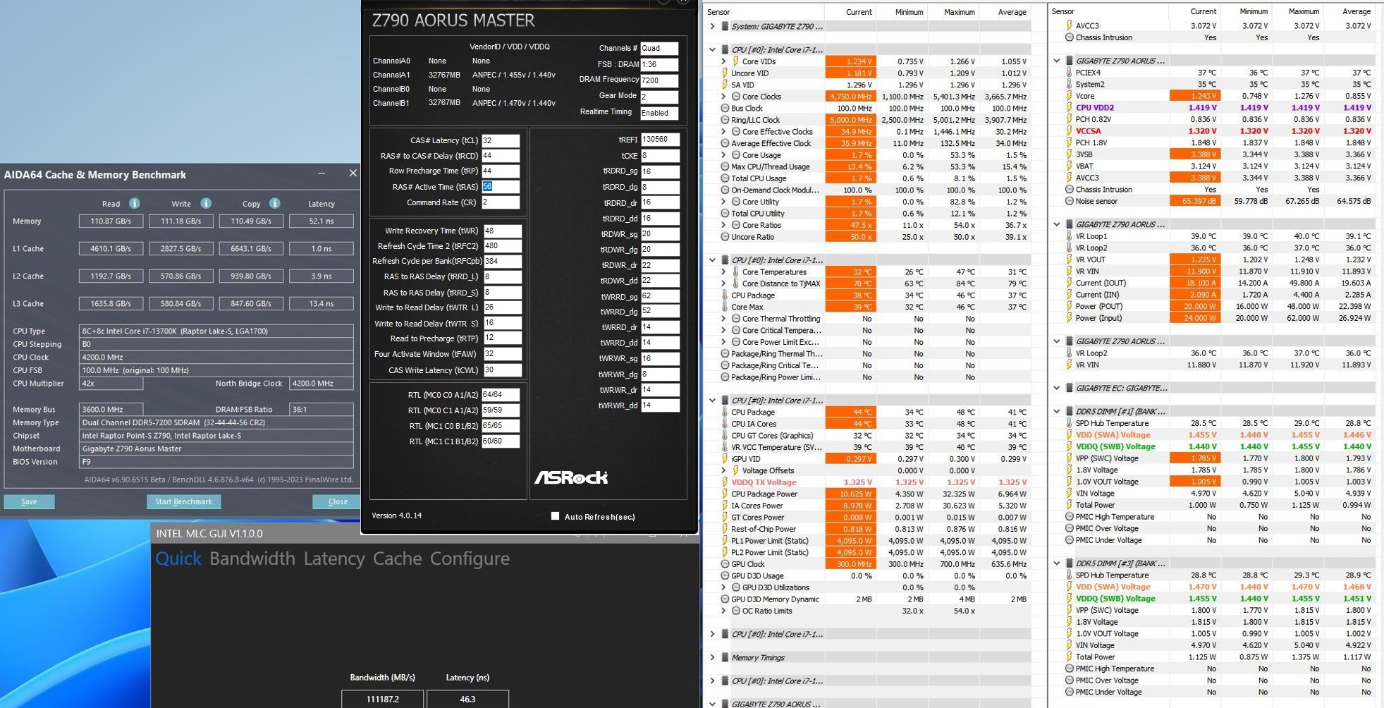

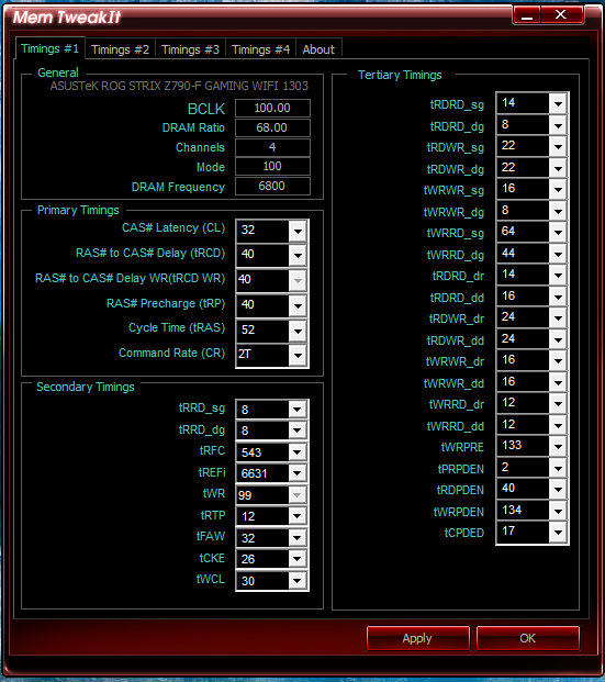

Здравствуйте. Настроил тайминги насколько хватило навыков, trfc/trefi пока не трогал. Настраивал тщательно, с длительным промежуточным тестированием кранчером, tm5 extreme, играми :-)
Снимок экрана 2023-11-07 124536.png [ 264.45 КБ | Просмотров: 926 ]
Снимок экрана 2023-11-07 124624.png [ 74.77 КБ | Просмотров: 926 ]
Снимок экрана 2023-11-07 124644.png [ 60.06 КБ | Просмотров: 926 ]
Снимок экрана 2023-11-07 124656.png [ 59.61 КБ | Просмотров: 926 ]
tCL, tRCD, tRP выставил минимально возможные, ниже - ошибки в тестах. tRAS - по формуле.
tRRD_S/tRRD_L - минимально возможные
tWR - никак не хотел принимать значения 48, 72 и т.п., тесты не проходили, комп ребутался. Оставил как плата выставила по дефолту.
tCWL - выставил значение по формуле.
tRDRD_sg - ниже 14 небут, tRDRD_dg выставил минимальное значение.
tRDWR_sg, tRDWR_dg - в авто (есть ли смысл уменьшать?)
tWRWR_sg, tWRWR_dg - выставил минимальные.
tWTR_L/tWTR_S = 24/4 соответственно, выставлял через tWRRD_sg, tWRRD_dg, ибо ASUS. Причем tWTR_S удалось снизить до минимума. При этом дальнейшее уменьшение tWTR_L приводило к ошибкам в тестах. Тут небольшой вопрос - стоило ли так уменьшать tWTR_S, и невелика ли разница получилась между tWTR_L/tWTR_S ? Или оставить так, раз работает?

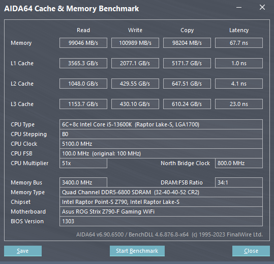

Запустил тест Аиды, и латенси не обрадовала
cachemem3.png [ 90.89 КБ | Просмотров: 926 ]
Тестировал в обычном режиме (не безопасном).
Что можно ещё подкрутить, или пора приступать к настройке trfc/trefi?
Чет у вас показатели на 6800 хуже моих на 6400
Вот и я про тоже. Что-то не так делаю

Регистрация: 10.01.2005
FonViZZiN писал(а):
Что-то не так делаю
правь trefi trfc и будет норм
СR1 попробовать ;) + схему макс производительность в электропитании винды или по обстановке DPC latency на видеокартах Nvidia #18003721

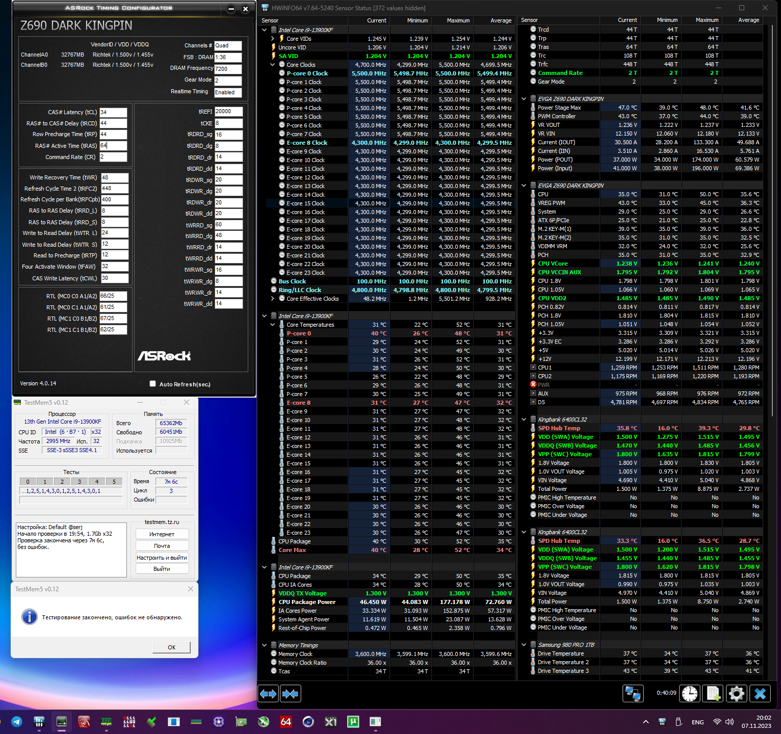

Всем доброго времени суток. Давно меня тут не было.
Какие результаты 2*32 разгона максимально стабильные видели/были здесь. Я стараюсь сделать 7200 сейчас на китайских кингбанк, бутают 7600 легко, 7800 через раз. Сопротивления в авто. 6933 легко работает (tREFI/tRFC/tRTL пока что не трогаю).
2023-11-06_235604.jpg [ 3.19 МБ | Просмотров: 738 ]
2023-11-07_200214.jpg [ 2.19 МБ | Просмотров: 738 ]
у меня 7200 стаб, грузить и бенчить можно до 7600 - буду в ближайшее время на другую плату переезжать но думаю что разгон врядли выше 7200-7400 будет.

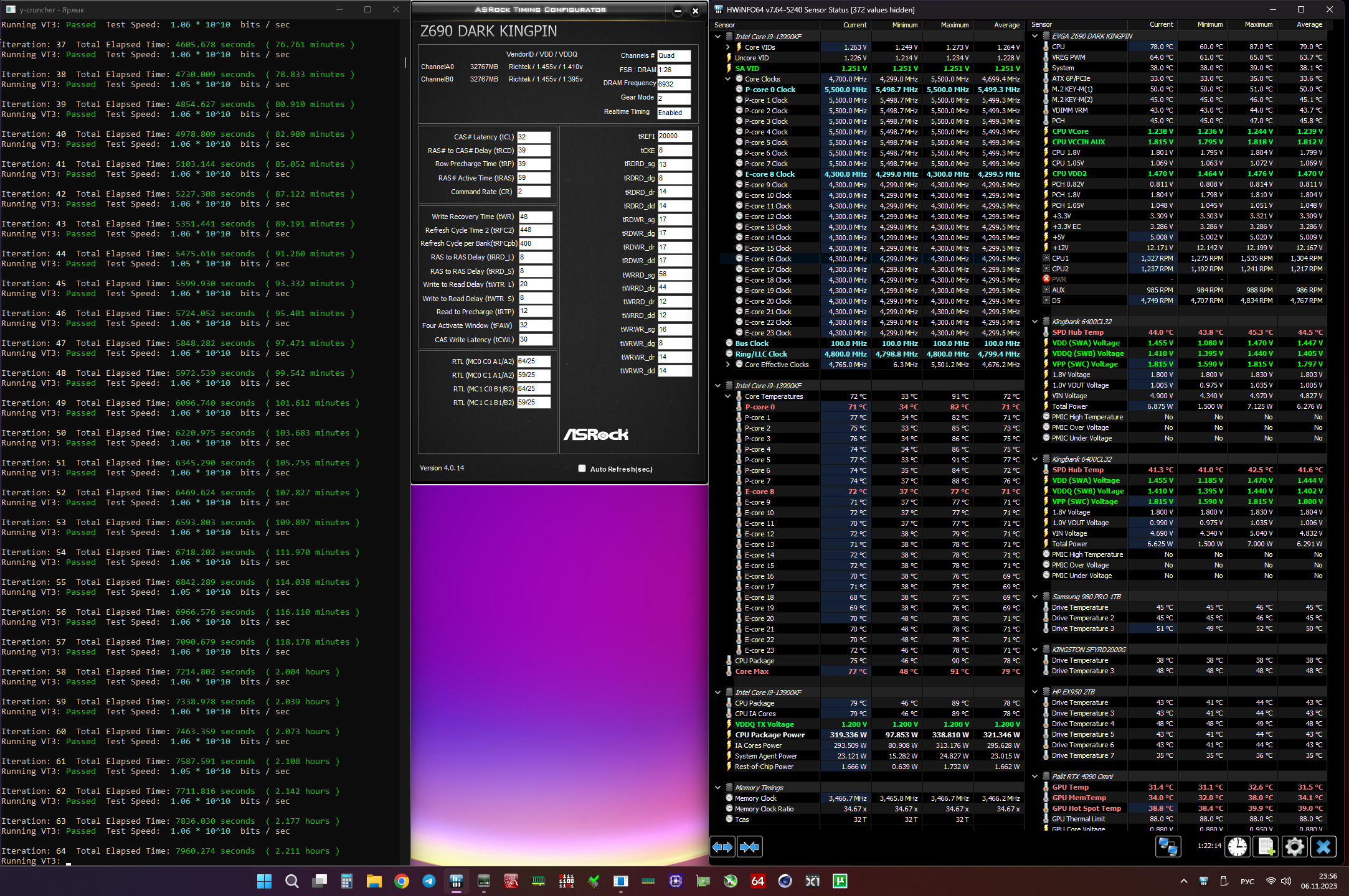

Alexey1977 писал(а):
у меня 7200 стаб
А можно увидеть, что в твоем понимании стаб? Есть кранчер/линкс/occt/тм5/карху?

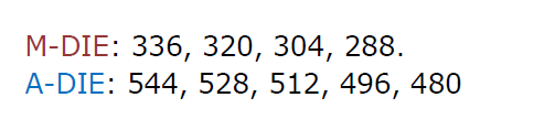

FonViZZiN писал(а):
- при изменении значения trfc обязательно соблюдать x16 кратность?
Нет
FonViZZiN писал(а):
- на моей профильной DDR5 - 16 Gb чипы? (чтоб понять, сколько нс)
Если М-Дай то 160 нс, если А-Дай 130 нс вроде. Для старта: (частота*нс / 2000 = )
Регистрация: 06.04.2008
Откуда: г. Кемерово
Фото: 7
Точно ничего не перепутали?
Снимок31.PNG [ 10.42 КБ | Просмотров: 476 ]
Снимок32.PNG [ 6.27 КБ | Просмотров: 476 ]
То есть если частота 6800, чипы - а-дай, тогда 6800х130/2000=442, это значение trfс, с которого начну.
Asus ROG Strix Z790-F, i7-14700K, ADATA XPG Lancer RGB (2х16 Гб), Gigabyte RTX 4080 Eagle OC, БП Montech TITAN GOLD 850
Регистрация: 17.02.2019
Anta777 писал, что у Адаев в реальности ниже нс чем у М-Дай
Вот пару советов:
DDR-5 на платформе Intel. Статистика разгона, советы, обсуждение результатов. #17962615
DDR-5 на платформе Intel. Статистика разгона, советы, обсуждение результатов. #17962426

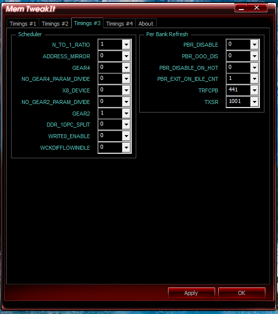

Кстати, на счет tRFC2. Новый апекс тренирует в авто 442 для частоты 6800 для модулей 2х32, в то время как на unify-x эта цифра 512+.
Более того, как я писал выше, для апекса 6800 tCL32 примерно как на unify-x 6800 tCL30. На апексе мы получаем RTL блок 57/57 для tCL32 (6800) и 55/55 для tCL30 (6800), в то время как unify-x рисует 57/57 для 6800 tCL30. Из чего я делаю вывод, что на апексе мощная тренировка без учета каких-либо встроенных лимитов. Примерно как на kingpin можно руками снижать RTL-ы, только здесь это уже в авто.
