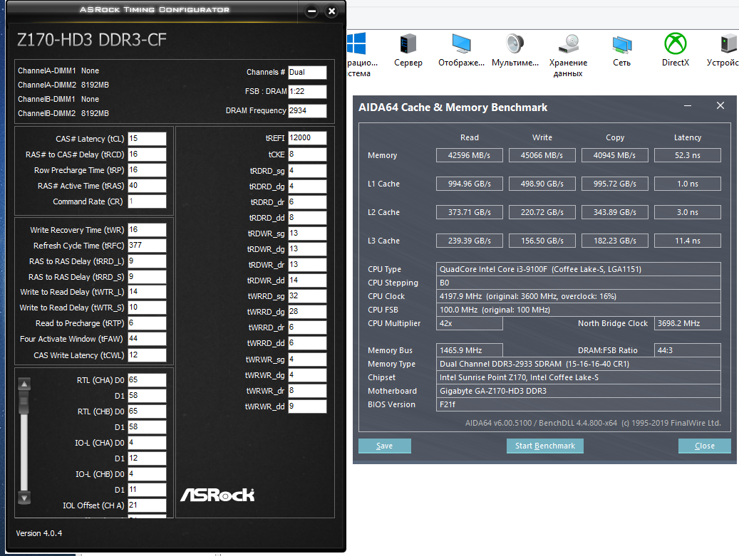

Eсть ли какой-то калькулятор для DDR3 памяти, т.к. по не понятной мне причине не могу вернуться на более ранние значения (клик). Мат.плата (GA-Z170-HD3 DDR3) и память (ddr3 samsung e-die) одни и те же, но проц вместо i7-6700K, сейчас стоит i3-9100F, по идеи у coffee lake'ов должен быть лучше КП. Кое-как на 2666 завелся + разгон по шине до 102.7 = 2720.

Никому он не должен. DDR3 работает почти так же как и DDR4. Почти вся разница в разделении таймингов на Short и Long, например RRD_S и RRD_L. Можно свободно пользоваться примерами с DDR4 используя значения Long. Пробуйте поднять напряжение на SA\IO если позволяет и CR2.
Пробовал это точно не помогает, тут причина в плате от гнилого производителя, она может какой-то тайминг выставлять слишком заниженный, и вся проблема НАЙТИ этот тайминг, а может не только заниженный выставить, но еще и не корректно посчитанный, там же зависимости есть друг от друга (БИОС скорее всего оптимизировали под DDR4, а формулы DDR3 могут отличаться).
Солдатушки-ребятушки, нашему царю показали фигу. Умрём все до последнего!
Регистрация: 12.01.2005
В общем, выяснил причину, система стартует только на частотах 2666, а следующее значение удачного старта только 2933 (2700, 2800, 2900 - старта нет!), такое чувство, что эти промежуточные значения процессоры Coffee lake не поддерживают (по крайней мере на Z170 и DDR3).
