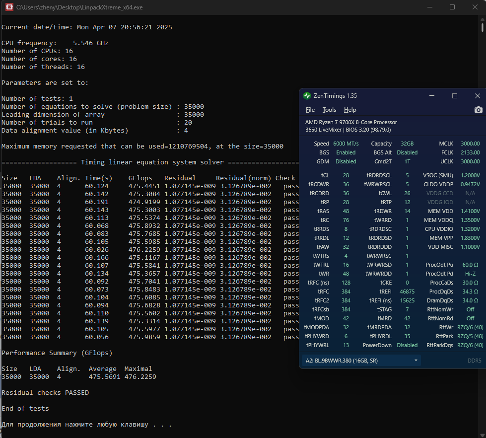

Регистрация: 10.01.2025
Фото: 4
alcopino писал(а):
Спасибо, тогда буду пробовать IF выше 2133, подскажите как его стабнуть, примерные напряжения для 2200.
в шапке все есть, для 2133 примерно 0.95v VGGD(CCD,IOD), для 2200 - 1v.
Сначала пробуй прогонять LinpakExtreme на 2133, флопсы не должны сильно "прыгать" (без фоновых нагрузок, без интернета. stress test 10gb, от 20 итераций). Возможно VDDIO придется поднять, как советовал romilius, ну и vsoc тоже. Ну и конечно же игры.
{457E78E7-27F0-4CDA-9E58-9083AF39E447}.png [ 156.61 КБ | Просмотров: 1922 ]

Viener Напряжения конечно у вас высоковаты.
для 3D кеша может 1.2 soc и много, у меня с запасом, нет пока времени искать минималку, да и в рамках expo 6000cl30 у меня всё, кроме VDD который обычно там 1.35v

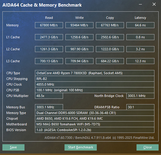

Регистрация: 01.01.2007
Откуда: Санкт-Петербург
Viener Может конечно из-за CL и RP низких напругу приходится повышать. У меня тайминги чуть попроще, но и напряжения значительно ниже.
cachemem.png [ 254.31 КБ | Просмотров: 1906 ]
ZenTimings_Screenshot.png [ 33.95 КБ | Просмотров: 1906 ]
