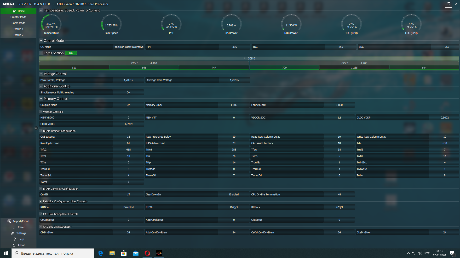

Помогите определится с выбором, оперативка запускается на 2400cl12 с cr1, но так же можно запустить с 2666cl13 правда cr2, cr1 не хочет ставится при повышении частоты больше чем 2400, Я играю в игры где очень важна маленькая задержка, фпс не столь важен, так вот, у меня такое ощущение, я бы даже сказал на уровне плацебо что с cr1 хитрег куда лучше, как будто задержка намного меньше, хотя бенчмарк показывает что с 2400cr1 скорость записи и чтения в районе 35000, с 2666cr2 39000, и latency меньше на 2-3.

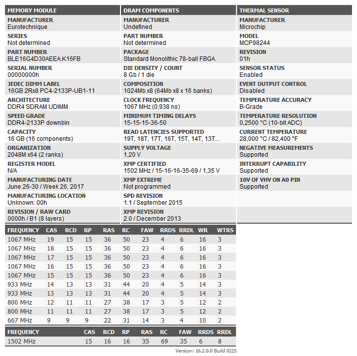

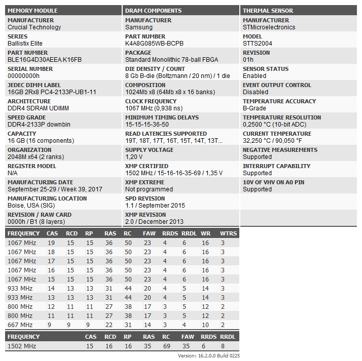

Приветствую,имею две планки Ballistix Elite BLE16G4D30AEEA.K16FB по 16 гигабайт,в профиле thaiphoon burner одна определяется как Manufacturer
Samsung
Part Number
K4A8G085WB-BCPB
Package
Standard Monolithic 78-ball FBGA
Die Density / Count
8 Gb B-die (Boltzmann / 20 nm) / 1 die
вторая
Manufacturer
Eurotechnique
Series
Not determined
Part Number
Manufacturer
Undefined
Part Number
Not determined
Package
Die Density / Count
8 Gb / 1 die
Composition
1024Mb x8 (64Mb x8 x 16 banks)
вот не пойму одна подделка с прошитым профилем или такие бывают,бралась на cu,ну и разгон вообще никчемный,16 тайминги не могу прописать,помогите кто сталкивался
Snap17032020183753.png [ 44.55 КБ | Просмотров: 1272 ]
Snap17032020102859.png [ 43.37 КБ | Просмотров: 1272 ]
Комментарий к файлу: настройки ризен мастер

мужики что ни кто не встречал такой памяти непонятной?
