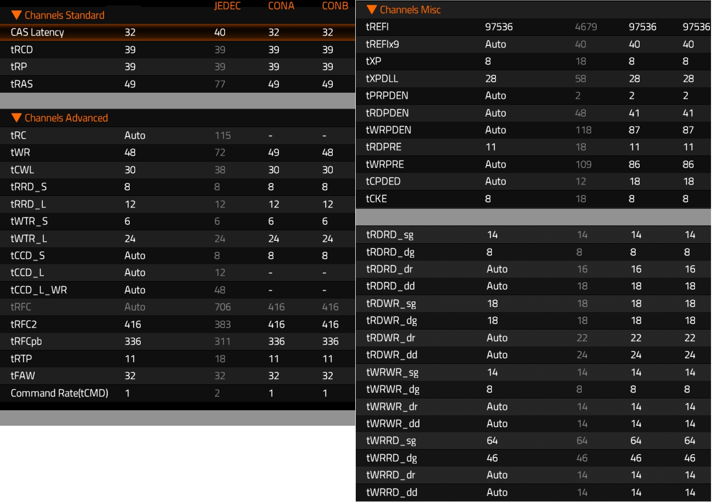

loafer писал(а):
одной планке он 48 присвоил, а второй 49
tWRPRE=tWRPDEN=(86 по идее) cделай
+ tRTP через tRDPRE

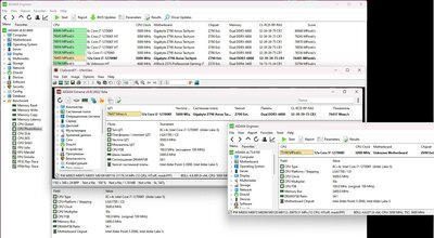

спасибо, попробую, еще тайна, почему не могу ниже 52 ns по задержке опуститься, тут на просторах форума и с большими таймингами ниже 50ки опускались, может, что проц 12го поколения? :?:
2.png [ 301.83 КБ | Просмотров: 944 ]

Ну в этом вопросе у меня более чем полный порядок, чистая винда, затюненная, всё лишнее выкошено, ничего кроме аиды не запущено,
жду загрузки, смотрю потребление на розетке, как к 71 ватту приходит (это потребление системника в простое) жмякаю клавишей пункт меню Аиды, даже мышью не вожу :)
Поэтому результаты очень схожие раз за разом получаются.

BOBKOC писал(а):
до кучи
tWRPRE = tWRPDEN = 86
помогло, еще раз спасибо, tWR на обоих планках стал 48
а вот tRDRDsg не на 11, не на 12 нет запуска, безотносительно ставлю ли я tCCD_L или нет.
при tCCD_L_WR = 44 а tWRWRsg = 22 падает скорость записи, сравнивается с чтением, становиться 105 GB/s против 107 GB/s на моей настройке tWRWRsg = 14,
да и есть ли связь с tCCD_L_WR и tWRWRsg...
минимальное значение для tCCD_L_WR в списке биоса = 32, а в колонках планок в биосе для tCCD_L и tCCD_L_WR стоят прочерки, влияет ли их изменение на что либо...

CCDLWR=WRWRsg*2, связь есть
у меня WRWRsg = 14, минимальное значение для CCDLWR биос дает выставить только 32,
как я сделаю х2 ?

loafer писал(а):
как я сделаю х2 ?
никак, у гиги, как я показал↑ + DDR-5 на платформе Intel. Статистика разгона, советы, обсуждение результатов. #17800103
13&52 ещё есть ;)

BOBKOC писал(а):
loafer писал(а):
как я сделаю х2 ?
13&52 ещё есть ;)
попробую, тогда получается мой минимум
tCCD_L = 52 и tRDRD_sg = 13
tCCD_L_WR = 32 и tWRWR_sg = 16
или tCCD_L_WR тоже tWRWR_sg * 4 ?
что-то запутался, anta777 выше написал, что tCCD_L_WR = tWRWR_sg * 2...

BOBKOC писал(а):
13&52 ещё есть ;)
короче по тому, что подсказывает биос в колонке Jedec
предполагаю, что
tCCD_L = tRDRD_sg
Куратор темы
Статус: В сети
Регистрация: 10.06.2011
Да, просто по джедек
WRWRsg=RDRDsg*2
WRWRsg=RDRDsg*2
спасибо, теперь понятно почему у меня скорость записи получилась выше чтения,
хотя плохого не выявил, в итоговое копирование по АИДЕ идет зачетом :)
