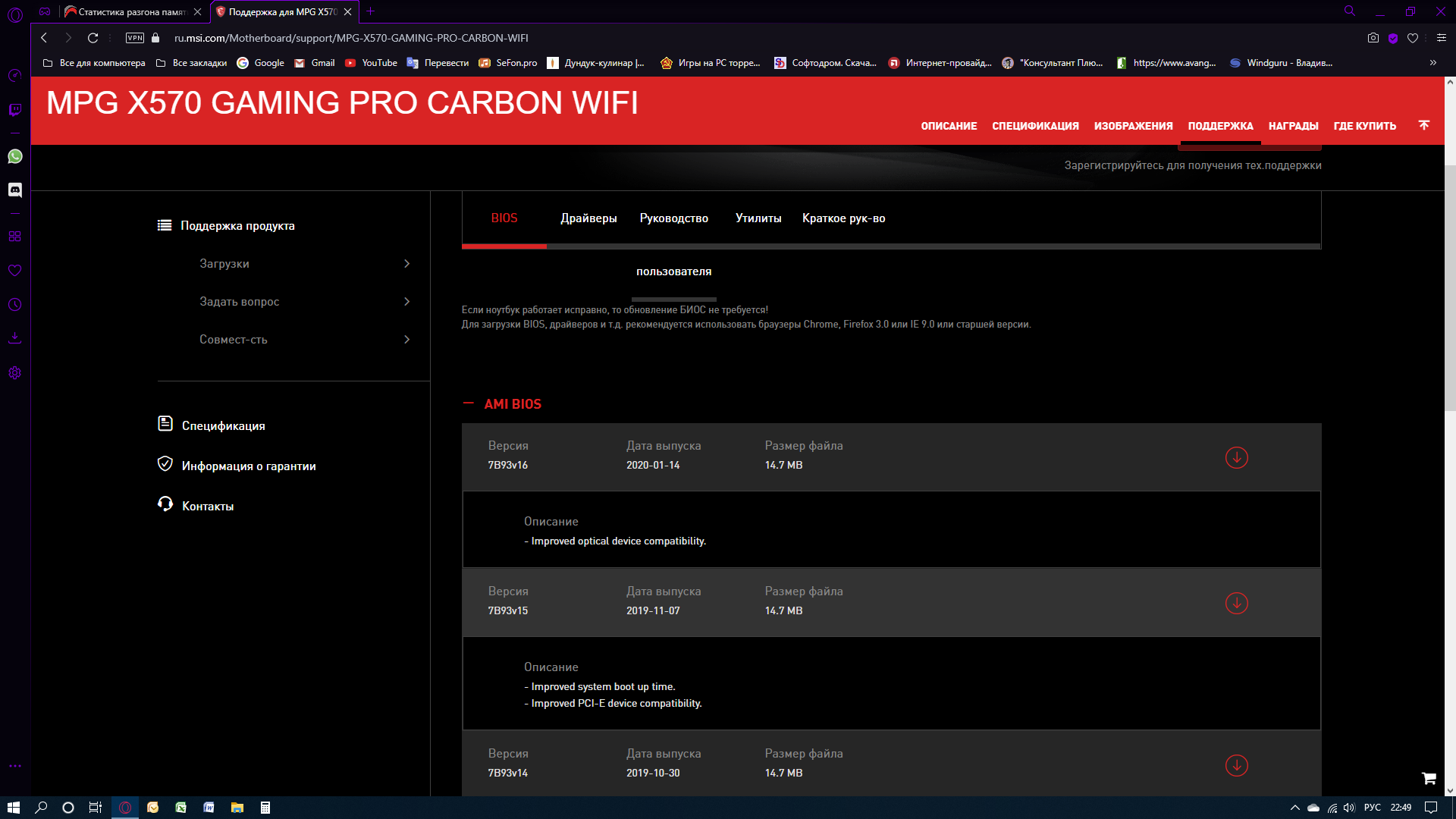

The KMS Не-а, прибавилось примерно 0,5-0,8 нс
Добавлено спустя 2 минуты 13 секунд:
fm_r2dsf Грубо говоря, на 3800MHz все так же. 3600, едет. 3800 с поднятиеv VSos, VDDG, VDDP никаких изменений - черный экран.
Добавлено спустя 2 минуты 35 секунд:
И я ХЗ зачем MSI из поддержки удалил все последние BIOS.
Снимок экрана (1).png [ 219.24 КБ | Просмотров: 592 ]

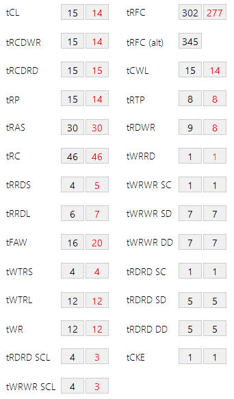

Регистрация: 02.06.2012
Откуда: Стольный Град
The KMS писал(а):
А что плохого в этом напряжении, и что плохого в картинках под спойлером?
Судя по тому, что я какое-то время назад читал на форумах и в статьях, никто бы не гарантировал, что с напряжением от и выше 1.41V на постоянку B-die сможет прожить годы и не деградировать или вообще копыта отбросить.
А калькулятор с его обозначением безопасных (зелёных) и уже более стрёмных (оранжевых) 1.42V, как и с отображаемым им "оверклокерским потенциалом моей памяти в 4110 МГц" дал мне, возможно, ложную надежду на лёгкий непринуждённый разгон с ужатыми таймингами до хотя бы 3600 MHz. Мне удалось достичь 3600 с таймингами 15 и даже пройти TM5 с тяжёлым конфигом от anta777 и мемтест из калькулятора, но вот на прошлых страницах написали, что 3466 14-15-14-14 должно быть быстрее, чем 3600 15-15-15-15, потому выбросил ещё пару дней на минимализацию напряжений под 3466.
больше слушайте всяких там этсамых. Открываете калбкулятор и считаете секунды. Внезапно выходит, что работа со строкой на 3600 быстрее. Потом вспоминаем, что тайминги на банки, группы, на рефреши и т.д. у нас с разгоном тоже неизменные или снижаются. А также гонится шина. Что быстрее? Ну конечно 2133c15 JEDEC!

Комментарий к файлу: Сравнение пресета 3600 MHz A0/B0 и моих текущих таймингов 3466 MHz - что быстрее?..
.jpg
.jpg [ 38.86 КБ | Просмотров: 741 ]
Y0! писал(а):
Remarc да, то ли из-за tcwl 15, то ли из-за того, что не оставлял сопротивления на авто, с tcl 15 на 3600 MHz не загружалось, поставил tcwl 14 и кучу всего на авто (из калькулятора - только 11 таймингов, как рекомендуется в шапке), и пока хотя бы винда загрузилась:
3733CL16 забросил, т.к. при понижении SoC усиливался треск в наушниках при просмотре видео в веб-браузере, и даже при 1.125V небольшое потрескивание оставалось, а задирать выше стрёмновато.
Что лучше пытаться отладить - 3466 fast preset A0/B0 (14-14-15-14-30-44) или такой же пресет для 3600 (15-15-15-15-30-46)?
Цель - игрушки с максимальным фреймрейтом и без фризов, связанных с неправильными таймингами.
fm_r2dsf писал(а):
Так то 3466@CL14 лучше чем 3600@CL15 (4.11нс и 4.16нс на такт соотв.)
Теперь осталось ещё столько же потратить на подбор напряжений для 3600CL15.
