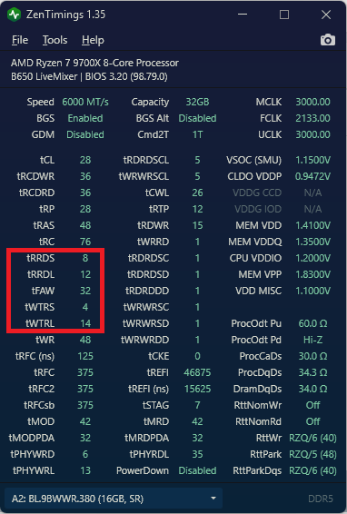

Anta, подскажи пожалуйста, будет ли реальный профит от снижения этого блока таймингов, определил что WTRL = 14 лучше чем 12 и 16. Какие комбинации можно еще протестировать, либо же это пустое дело?
{B20CB243-1515-42B9-8A2E-283D18169D2D}.png [ 65.73 КБ | Просмотров: 3297 ]
Только искать самому, что больше нравится контроллеру памяти.
Но я вам предложил свой вариант подбора.
Изолируете винду на 2-х ядрах через bcdedit, запускаете pyprime и привязываете его к свободному ядру и тестируете, перед этим поднимаете ему приоритет до realtime.
Перед этим процессор в фикс или отключить CPB в биосе.

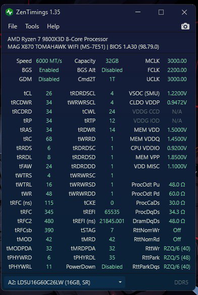

мой зентайминг.jpg [ 57.01 КБ | Просмотров: 3078 ]

scaleless писал(а):
запусти новую аиду стресс тест (три галочки - цпу+фпу+кэш) на буквально секунд 20 и этого хватит
Ты слишком недооцениваешь Y -Cruncher. И мой процессор
Тестировать дольше сейчас времени нет

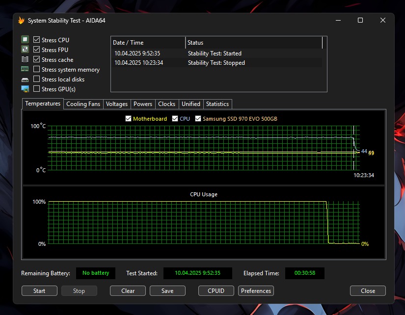

1675427b-e799-4415-931f-23607410dbe8.jpg [ 140.44 КБ | Просмотров: 2997 ]

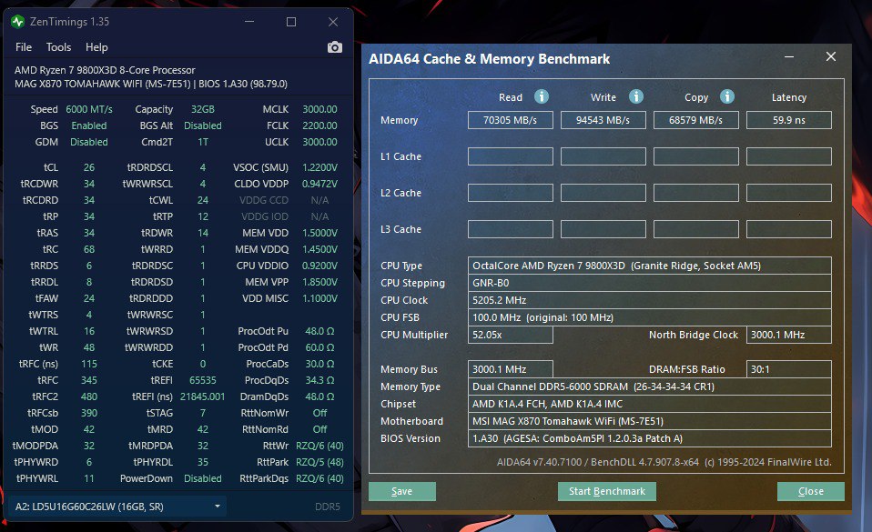

Отличный проц, скаляр 1х? какое макс напряжение показывало во время теста и сколько ватт?
Можно еще скрин теста памяти из аида с вашими таймингами, оч интересно, киллер латенси включено?
9800x3d(pbo +200, -30, скаляр 1х), asus x870e-e strix, G.Skill Trident Z5 Royal Neo 6400 32 ГБ, RTX 4090 VULCAN, ssd m2 samsung 970 pro 1tb, БП seasonic prime px-1000
Scalar x10.
По напряжению не подскажу(не смотрел)
Latency Killer on
37cfde64-e763-4c5e-be03-f2114caa91db.jpg [ 130.86 КБ | Просмотров: 2968 ]

Lodoss писал(а):
Scalar x10.
Latency Killer on
Благодарю, а попробуйте прогнать со скаляром 1х, с 10х довольно сильно напругу накидывает, у себя тестил с 1х и -40 тоже все проходило пока до аиды не добрался)
Условно говоря со скляром 10х и -45 тоже самое что 1х и -30 -35.
