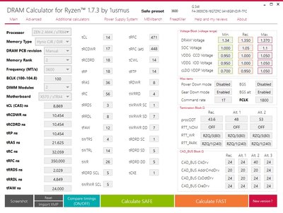

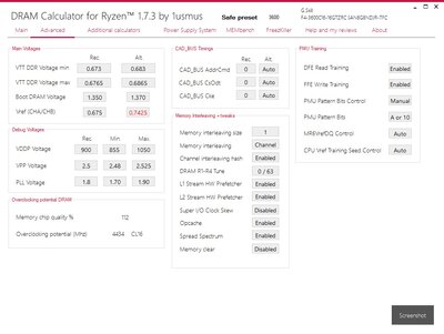

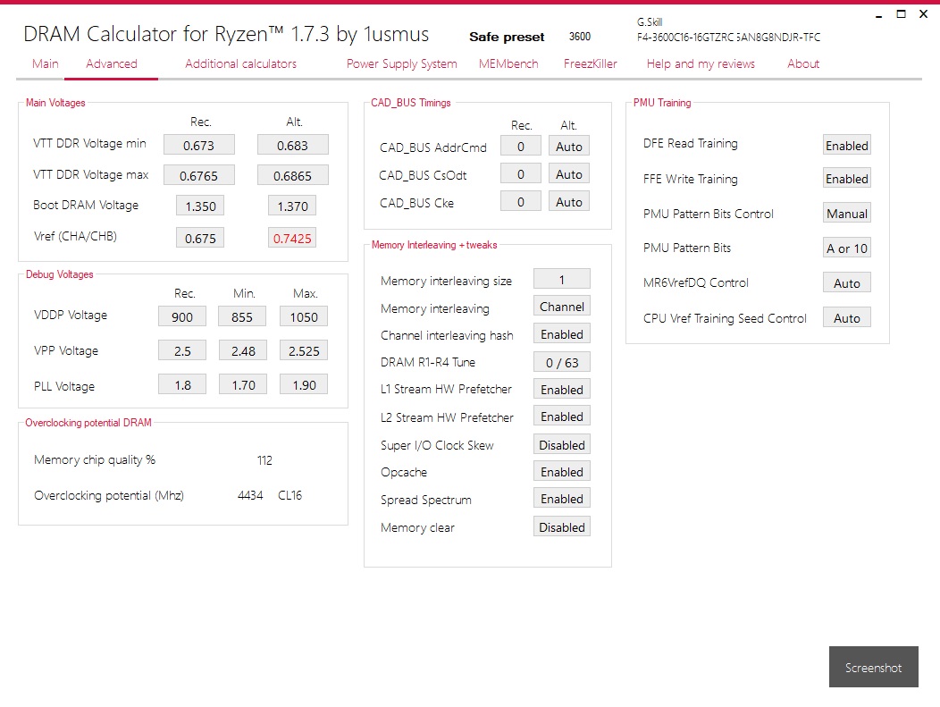

Подскажите не опытному человеку.
Я не хочу увеличивать чистоту памяти, но хочу улучшить тайминг.
На сколько реально достичь по первым четырем параметрам, к примеру CL14 или CL15.
Железо:
Motherboard: ROG STRIX X570-F GAMING
Видеокарта ASUS Radeon RX 5700 XT 8192Mb (RX5700XT-8G)
Процессор AMD Ryzen 9 3900X AM4 OEM
Оперативная память DDR4 G.SKILL TRIDENT Z RGB 32GB (2x16GB kit) 3600MHz CL16 1.35V F4-3600C16D-32GTZRC
Калькулятор:
1.2.jpg [ 235.94 КБ | Просмотров: 976 ]
2.2.jpg [ 158.46 КБ | Просмотров: 976 ]
3.2.jpg [ 177.33 КБ | Просмотров: 976 ]

Если не затруднит, скинь пожалуйста свой калькулятор или настройки.
И маркировку памяти)
Регистрация: 27.06.2020
Remarc
Хорошо, а чем пользуешься ?
Возможно настройки твои как то увидеть ?

Sm1989 писал(а):
Ты имеешь ввиду Samsung b ? должна быть ?
щас посмотрел на офф сайте инфу по ней DDR4-3600MHz CL16-19-19-39 1.35V, cl14 там сделать может и можно,остальное будет так себе,из-за плотности чипов там может быть дуалранк и не b-die,а hynix cjr+ или микрон это видно по таймингам
п.с. в след раз полную инфу по памяти и чипам скидывай! :mad2:

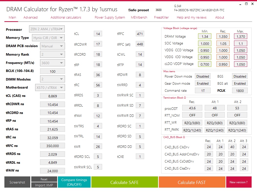

The KMS писал(а):
Не лучше а правильней, это что касается таймингов. С напряжением тоже прям перебор.
Последний пресет дает на 2700м чтение/запись по 59.5ГБ/с и задержку 55ns. А напряжение выставленно так, чтобы не крашилось в 24часовом мемтесте с конфигом от анты.

Remarc F4-3600C16D-32GTZRC 90% что DJR
Я конечно может чего-то не понимаю, но у вас тайминги выставлены с ошибками, вы аиду покажите с результатами и с калькулятора membench.
✪ R9 5950x ✪ Asus Crosshair VII ✪ G.Skill Trident Z Neo [F4-3600C14D-16GTZNA] x2 ✪ RX 6900XT Formula ✪ Super Flower SF-750F14MP
Вот 3600@14 из шапки.
Статистика разгона памяти DDR-4 на платформах AMD (AM4, TR4). Обсуждение результатов. Советы. #16646214
