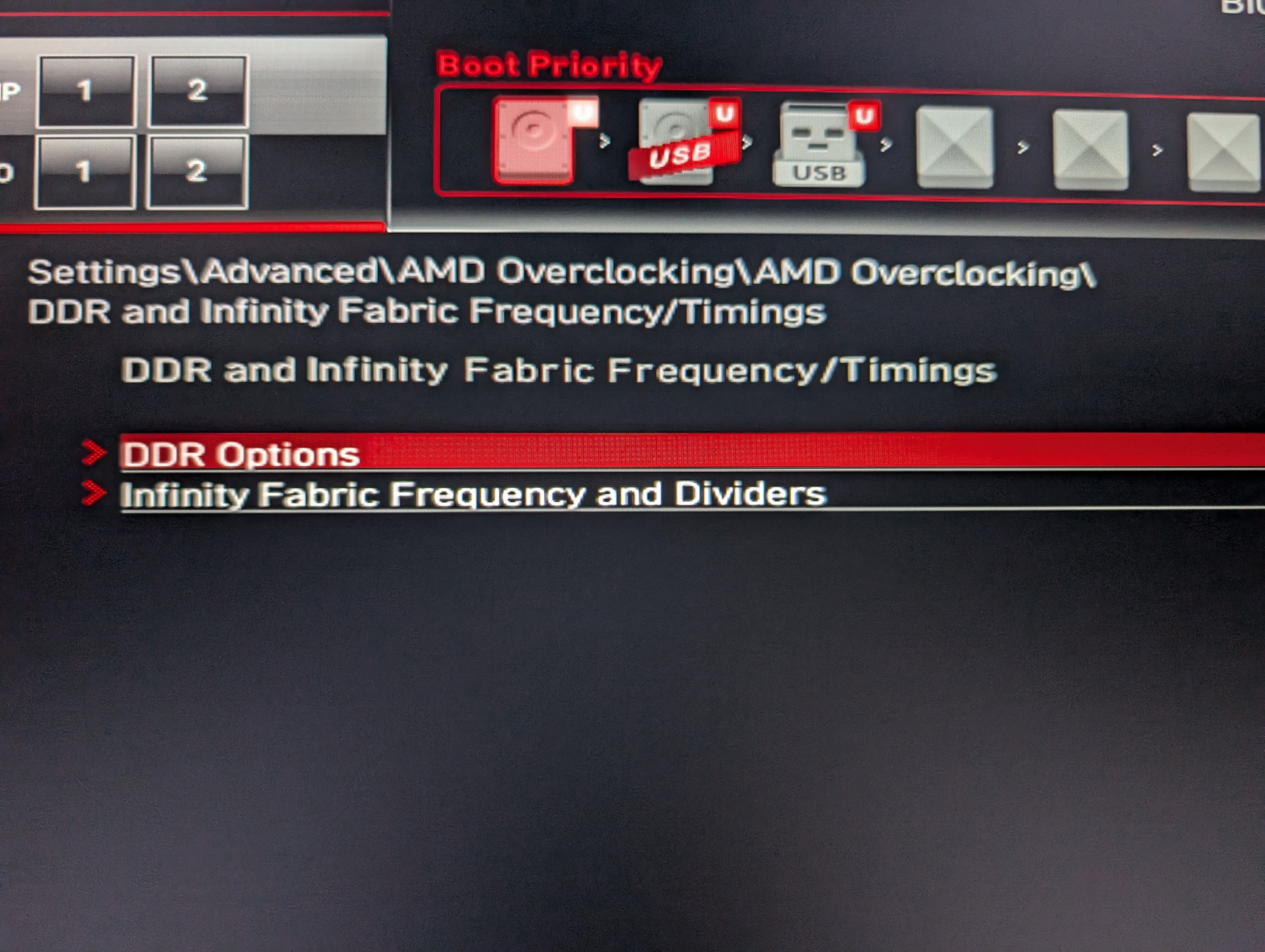

Где в биосе MSI nitro? не найду никак :-(

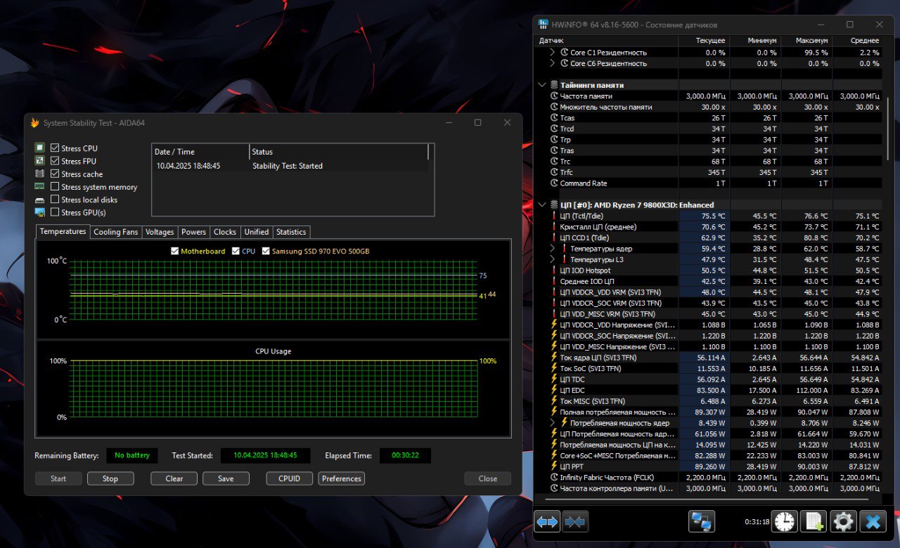

По твоей просьбе поставил скаляр 1х и прогнал такой же тест в Аиде 30+ минут. + приложил скрин с HWinfo.
Результат, как я и предполагал - не изменился.
Это значит, что смысла в этом, кроме как продемонстрировать это здесь, - не было.

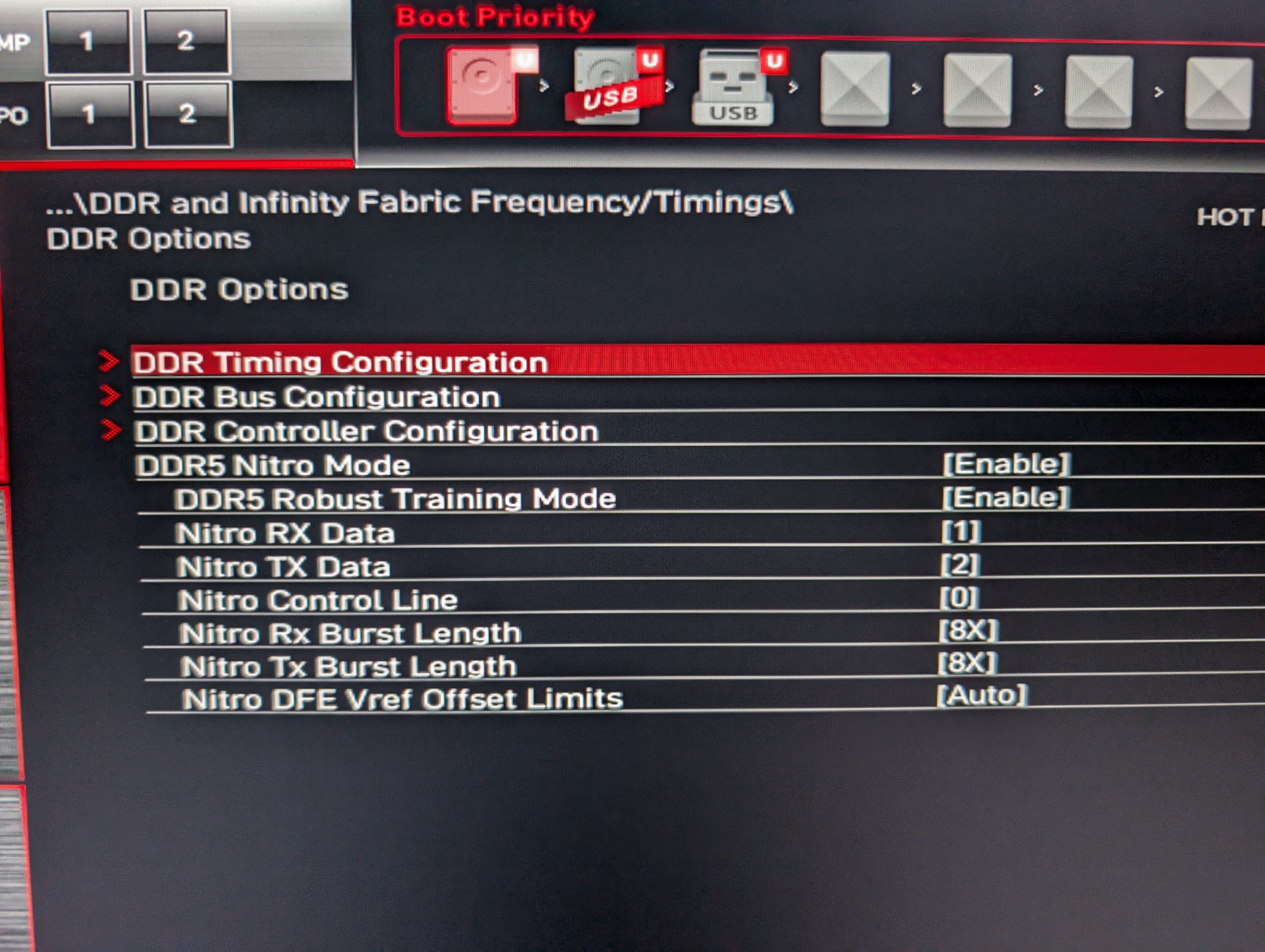

PXL_20250410_173155028.jpg [ 3.87 МБ | Просмотров: 2699 ]
PXL_20250410_173204152.jpg [ 4.29 МБ | Просмотров: 2699 ]
Спасибо, если не сложно, нужно посмотреть какое макс напряжение проц показывает vcore в HWinfo, просто удивительно что в пике 90 ватт жрет, а лимиты стоят на материнке по питанию?
Честно, я не нашёл параметра Vcore в HWinfo.
Ты имеешь ввиду Core VIDs?
В лимитах не разбираюсь. В Биосе поставил самый дефолт: motherboard, manual, 1x, +200, Curve All -45
Именно vcore нужно ниже промотать ползунок в hwinfo на твоем скрине (там где данные с материнской платы)
